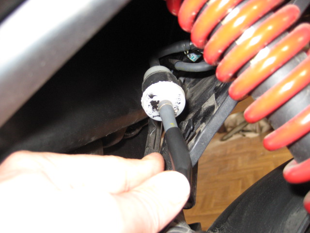

Je suis en train de faire un entretien du scooter de mon fils afin de le vendre dans les prochains temps.
J'ai repéré le filtre à essence qui se trouve sous le réservoir, on y accède par le passage de roue arrière, j'arrive à le prendre en main mais impossible de débrancher les durites qui sont serres avec des colliers il y a un cache en plastique qui gène!
post-33114-0-02091400-1382876255_thumb.j
Il faudrait retirer ce cache en plastique mais j'ai l'impression qu'il faut enlever tout le carénage!
Donc avant de me lancer dans le démontage complet de ce scoot, lol,  si quelqu'un à déjà fait la manipulation, ça m'aiderai énormément!
Merci d'avance

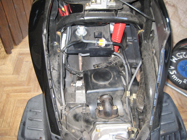

Pour accéder au bloc moteur et donc au carburateur et au filtre a essence etc... il faut démonter le coffre du scooter.
Pour ça sur un agility tu ouvre le cofffre, puis tu as deux vis btr "a l'arrière", c'est a dire après le bouchon de réservoir et deux vis btr dans le coffre, coté tablier, plus certainement deux vis cruciforme en plus au niveau de la charniere du coffre.
Après tu soulève le coffre et il devrait venir facilement
Une vidéo: https://www.youtube.com/watch?v=JWGw0AFJEN4
