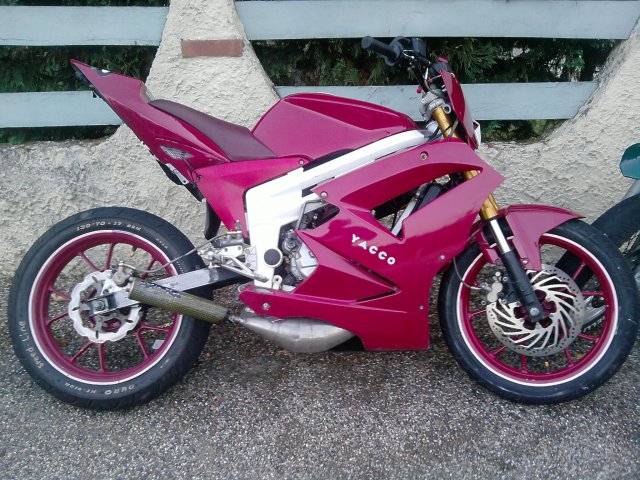

voilà j'aimerais passer ma rs2 matrix en street bike (avec plaque phare style ktm)
J'aimerais donc savoir les frais, le temps et la procédure approximative a suivre s'il vous plait :)
Ainsi que les differentes pieces que je devrait prendre
Merci d'avance :)
Un peu comme celle la :love: :post-4640-0-70260000-1384799590_thumb.jp

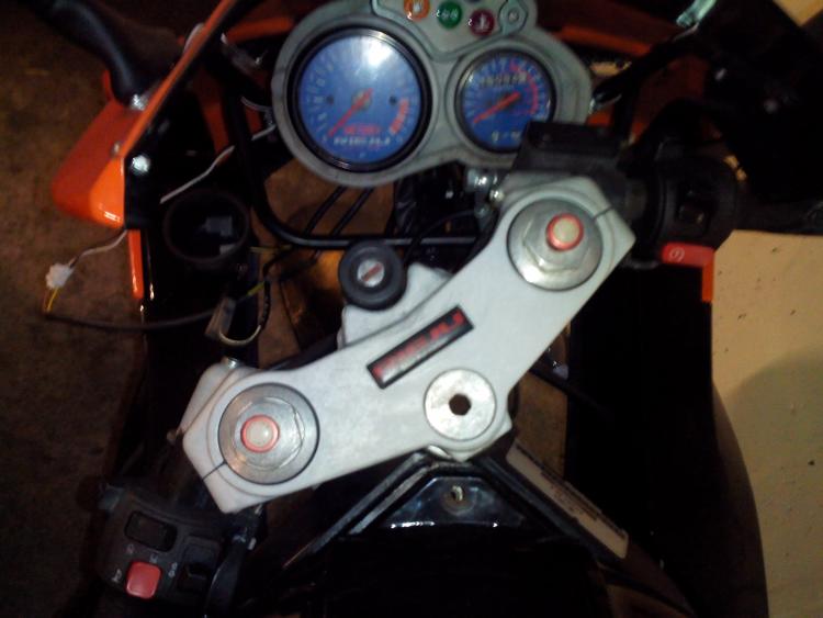

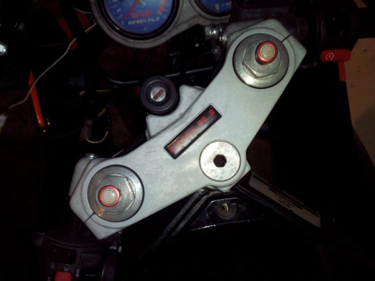

pour les pontets, juste a percé ton tés de fourche au diametres des vis des pontets, bien tout serrer avec des ecrous freins, et op tu peux mettre ton guidon et ta plaque, et pas oublier d'acheter un petit halogéne aditionel pour avoir un eclairage a l'avant

voilà ce que sa donnera a peux près https://encrypted-tbn3.gstatic.com/images?q=tbn:ANd9GcRw5VFzmsk60AFMLO0KKctuXhDsZmNHswxL9m8cFeVanCMhGCRCAg
il faut que tu monte tes pontets a blanc sur ton guidon, tu pose le tout sur ton tés de frouche et tu trace , les contour des pontets et contour de percage, le mieux c'est être a deux , et ne pas hésitera prendre plusieurs fois des mesures , pour être sur d'être bien au milieux et bien droit
