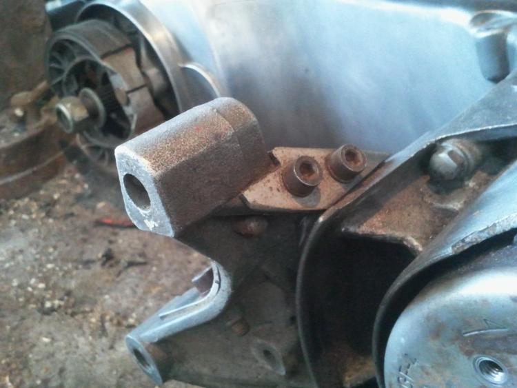

0 Kavalsky Posté(e) le 14 février 2012 Auteur Signaler Posté(e) le 14 février 2012 (modifié) Bah disons qu'un pas de vis avec un peu de matière autour c'est casser de l'autre quoi Tu m'intéresse, comment s'appelle ta patte ?? Sa m'rassure si sur tous les peugeots c'est comme sa ;) J'étais dégoutée j'ai acheter un trekker nickel 50 euros moteur sérrer, je met un kit 50 top perf et tous. et la je pète une fixation j'ai fais oh nan la gaffe ! x) Mais bon ça va en fait ^^ Voilà comment je l'ai pété : Modifié le 15 février 2012 par Kavalsky

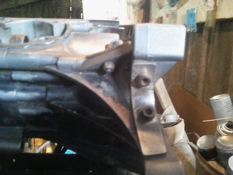

0 WRomainW Posté(e) le 18 février 2012 Signaler Posté(e) le 18 février 2012 La mienne était a peu près cassée pareil voilà des images comment elle a été réparée:
0 Summer75 Posté(e) le 18 février 2012 Signaler Posté(e) le 18 février 2012 Pate époxy , ça coûte moins de 20€ et sa tiens pire que du béton !
