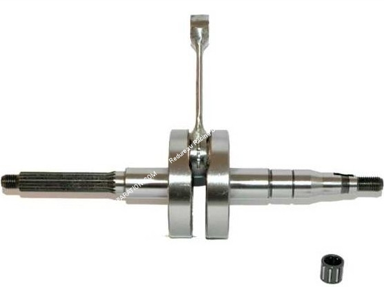

Biker amateur Posté(e) le 16 décembre 2013 Auteur Signaler Partager Posté(e) le 16 décembre 2013 J'ai jamais toucher au bas moteur donc ou sont les joins spi de vibrequin? et ou est le vibrequin? je parait con mais quand on connais pas vaut mieux demander ^^' Lien vers le commentaire Partager sur d’autres sites More sharing options...
raphlouk Posté(e) le 16 décembre 2013 Signaler Partager Posté(e) le 16 décembre 2013 J'ai jamais toucher au bas moteur donc ou sont les joins spi de vibrequin? et ou est le vibrequin? je parait con mais quand on connais pas vaut mieux demander ^^' Les joints spi si tu les as jamais toucher il y a pas de raison qu'ils sortent, sauf par usure mais ça s'use pas comme ça, et le vilebrequin tu peux pas le louper, tu ne peux pas le voir entièrement mais quand tu démonte ton carter de kick, puis ton variateur, l'arbre où était logé ton variateur, c'est la partie gauche du vilebrequin, sa partie droite est coté allumage, c'est ça: Et en fait quand tu enlève le variateur ainsi que le système d'engrenage derrière du démarreur electrique tu tombe sur le joints spi. Si tu as des doute pour le démontage/remontage demande moi hésite pas :cool2: Lien vers le commentaire Partager sur d’autres sites More sharing options...

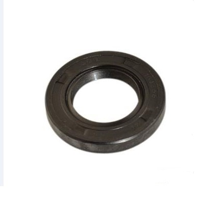

raphlouk Posté(e) le 18 décembre 2013 Signaler Partager Posté(e) le 18 décembre 2013 Non désoé il n'était pas brider, donc pas eu besoin de démonter. Mais c'est pas compliquer: Tu enlève ta bougie et tu mets un bloque-piston à la place, Ensuite tu enlève le carter de kick Puis tu dévisse l'écrou du variateur Ensuite tu retire tout à la main (déposes y de façon tout remonter dans l'ordre) et quand tu as tout enlever, tu arrive au fond, et là il y a le joint spy. Au remontage il se peut que la courroie passe juste, alors pour faciliter il faut ouvrir le correcteur de couple de façon à ce que la courroie descende dedans. Regarde dans la rubrique tutoriels il doit y avoir un tutoriel de démontage variateur Lien vers le commentaire Partager sur d’autres sites More sharing options...
Biker amateur Posté(e) le 19 décembre 2013 Auteur Signaler Partager Posté(e) le 19 décembre 2013 ok en gros je fais comme si je débrider mon variateur mais je vais plus à fond et la se trouve les joins spi? Lien vers le commentaire Partager sur d’autres sites More sharing options...
Biker amateur Posté(e) le 19 décembre 2013 Auteur Signaler Partager Posté(e) le 19 décembre 2013 je vais faire des photos avec mon tel pour avoir ta confirmation pour éviter de faire des conneries Lien vers le commentaire Partager sur d’autres sites More sharing options...
raphlouk Posté(e) le 19 décembre 2013 Signaler Partager Posté(e) le 19 décembre 2013 ok en gros je fais comme si je débrider mon variateur mais je vais plus à fond et la se trouve les joins spi? Tout à fais, en fait le joint spy est tout au fond, dans son logment normalement, sa ressemble à ça: Lien vers le commentaire Partager sur d’autres sites More sharing options...
