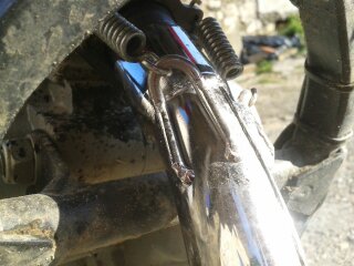

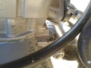

Tom's_DRD Posté(e) le 6 mars 2014 Signaler Partager Posté(e) le 6 mars 2014 Bon des news ! Alors j'ai monté mon pot et mon carburateur sur ma moto :) Mais j'ai un souci, il y a des gouttes d'huile qui tombent à l'endroit où le pot par du moteur et je ne sais pas d'où elles viennent et pourquoi elles coulent. Si quelqu'un à un problème de ce type, merci de m'aider ... Quelques photos : Lien vers le commentaire Partager sur d’autres sites More sharing options...
David-74-TZR Posté(e) le 6 mars 2014 Signaler Partager Posté(e) le 6 mars 2014 Tes sur que c'est de l'huile ? Ou essence ? Lien vers le commentaire Partager sur d’autres sites More sharing options...
NitroZ Posté(e) le 6 mars 2014 Signaler Partager Posté(e) le 6 mars 2014 de toute facon c'est du mélange mdr... Trop riche ou pas étanche Lien vers le commentaire Partager sur d’autres sites More sharing options...
Tom's_DRD Posté(e) le 6 mars 2014 Signaler Partager Posté(e) le 6 mars 2014 (modifié) Oui ceux sont des gouttes noires ^^ Le réglage c'est mon mécano qui la fais mais il a peut être mis un trop gros gicleur ... Modifié le 6 mars 2014 par Thomas_DRDGaminG Lien vers le commentaire Partager sur d’autres sites More sharing options...
NitroZ Posté(e) le 6 mars 2014 Signaler Partager Posté(e) le 6 mars 2014 démonte et regarde ta bougie, si elle es noire ta trouvé ton problème Lien vers le commentaire Partager sur d’autres sites More sharing options...
Tom's_DRD Posté(e) le 6 mars 2014 Signaler Partager Posté(e) le 6 mars 2014 Ouai mais il faut que j'ai roulé avant nan ? Lien vers le commentaire Partager sur d’autres sites More sharing options...
NitroZ Posté(e) le 6 mars 2014 Signaler Partager Posté(e) le 6 mars 2014 Ouai mais il faut que j'ai roulé avant nan ? Lui il a roulé quand il la réglé.. Lien vers le commentaire Partager sur d’autres sites More sharing options...
Tom's_DRD Posté(e) le 6 mars 2014 Signaler Partager Posté(e) le 6 mars 2014 Bah non il a du la passer au banc :p Mais il faut pas que je fasse un truc du genre rouler en fond de 5e, embrayer, couper le moteur et regarder la couleur de la bougie ? Lien vers le commentaire Partager sur d’autres sites More sharing options...
NitroZ Posté(e) le 6 mars 2014 Signaler Partager Posté(e) le 6 mars 2014 Bah non il a du la passer au banc :P Mais il faut pas que je fasse un truc du genre rouler en fond de 5e, embrayer, couper le moteur et regarder la couleur de la bougie ? Si , si tu veux savoir ta carburation au bou d'une ligne droite quoi.. Sinon si tu vas faire un petit tour , tu reviens c'est bon :) Lien vers le commentaire Partager sur d’autres sites More sharing options...
Tom's_DRD Posté(e) le 6 mars 2014 Signaler Partager Posté(e) le 6 mars 2014 Okay bah je ferais sa demain alors ;) Lien vers le commentaire Partager sur d’autres sites More sharing options...
