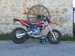

Mec, si ta couronne fait 53 dents. Avec le pignon de 14 tu verras jamais la 6eme. Fin c'est mon avis. Déjà que le scr est creux si en plus tu mets un pignon trop grand .. Moi je suis en 12*47 et c'est pas mal du tout ! Avec carburateur de 16 par contre.. Et pot Conti chr ( a peu près équivalent au tien )
Moi le pignon de 12 est trop petit, trop de reprise et les vitesses sont trop courte.
Bon c'est vrais que pour aler en 6eme je doit tirer dans le rouge en 5eme sinon c'est beuhhhh!!! et elle galère un peu mais monte quand même.
Au pire essaie avec une couronne un poil plus grande, mais commence par changer tes disques après tu verra par rapport au changement.
Donc j'ai compté, et j'ai bien une couronne de 53 dents !
Après avec le pignon de 14, je verrais quand même la 6è hein t'inquietes pas pour sa :p Mais bon après j'aurais moins d'accélération.
Je vais voir avec mon père si je peux changer mes disques d'embrayages.
Par contre j'ai un petit problème, un matin sur deux, ma moto ne démarre pas au kick (d'habitude elle démarre du premier coup ^^) du coup je suis obliger de la démarrer à la poussette sur une assez longue distance. Ce soir aussi je suis sortit, j'ai posé ma moto à 18h30 sur un parking, je suis venu la prendre à 21h30 et elle ne voulait pas démarrer j'ai du la démarrer en faisant la poussette :/
Alors voilà, je pense que c'est parce qu'elle était "froide" mais bon c'est bizarre parce qu'il à fait beau toute la journée et quand j'ai voulu partir du lycée avec, j'ai du aussi la pousser ^^
Merci de m'aider ;)
Bon alors ce soir j'ai encore du démarrer ma moto à la poussette  .... :(
Je suis allé voir sur internet, quelqu'un qui avait le même problème, et les gens lui disaient que c'était peut-être une lamelle des clapets qui avait pété ou qui sa venait du cdi ...
Vous en pensez quoi ?
