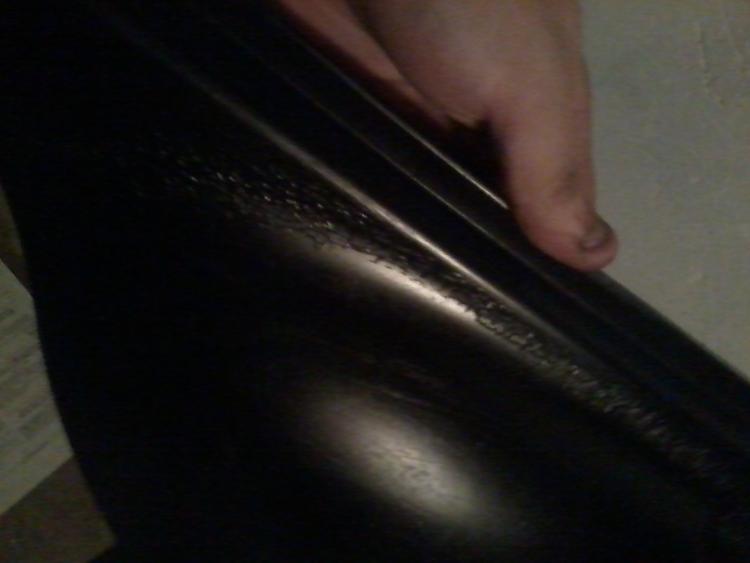

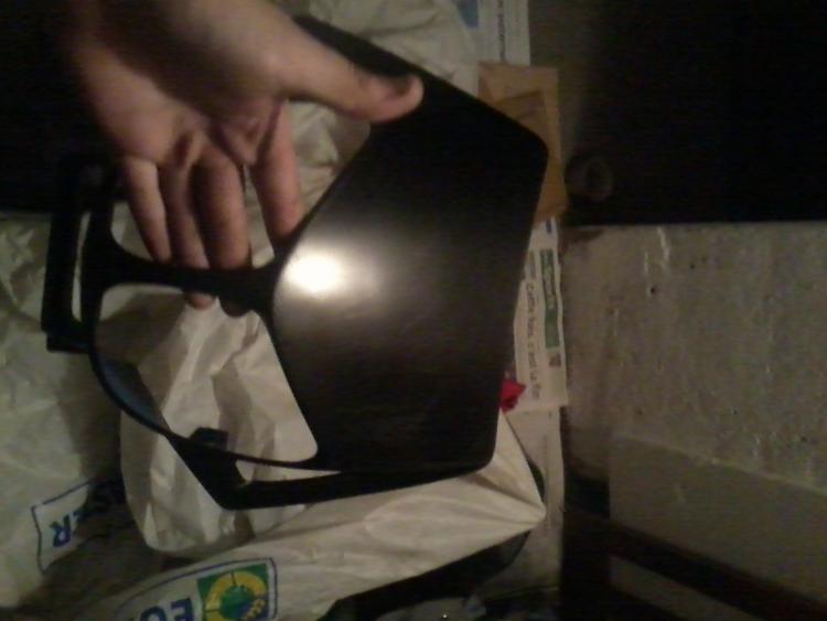

♛Jimmy♛ Posté(e) le 27 janvier 2012 Auteur Signaler Posté(e) le 27 janvier 2012 (modifié) Mauvaise nouvelle, la peinture était nickel au début, et après en séchant, elle à fait des écailles. Donc demain je reponce et je chauffe la pièce d'avantage (je pense que le froid il fait quelquechose). Modifié le 27 janvier 2012 par Jimmy
Razer67 Posté(e) le 27 janvier 2012 Signaler Posté(e) le 27 janvier 2012 Salut, je pense pas que c'est le froid, j'ai moi même peint mon bloc moteur dans le froid et la peinture est nickel, je pense que tu as pas assez bien netoyer ta surface avant de la peindre, ponce jusqu'au 600 après prend de l'acetone et nettoye tes carénage sa dégraisse super bien. Après tu seras près pour peindre. Petit conseil prend un saut mets y de l'eau chaude (pas brulante bien entendu) et laisse y baigner tes bombes pour les réchauffés.

♛Jimmy♛ Posté(e) le 4 février 2012 Auteur Signaler Posté(e) le 4 février 2012 Comme vous pouvez le constater, la "rénov" est au point mort, cause du froid (la peinture craquelle). Donc dès qu'il fait un peu plus doux (au moins 5°), je chauffe mon grenier et je fais tout ça. En ce qui concerne ce qu'il reste à faire, voici une liste: -Peinture coques, châssis, pièces en HT. -Ouvertue du HM, avec pose de nouveaux joints bien sur (voir segments). -Remontage. -Aller s'éclater, sans se viander si possible (après la peinture, ce serais bête, surtout que c'est du vécu avec le rocket que j'avais :lol:). J'ai juste une vis d'admission foireuse (la tête est HS), donc je pense perçer. voilà.
