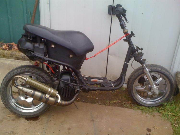

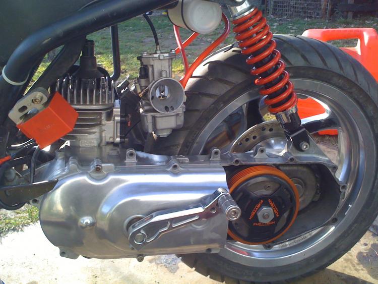

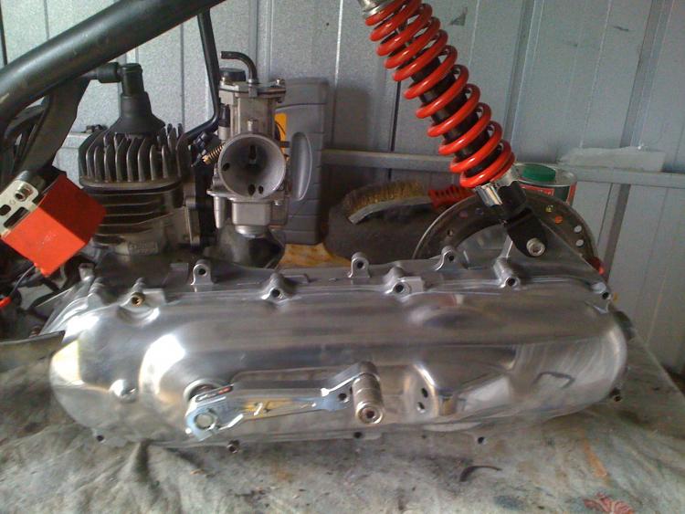

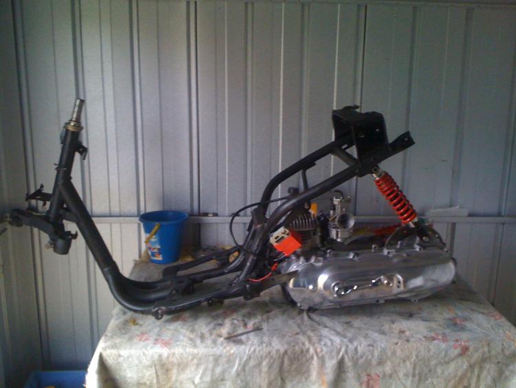

coco03410 Posté(e) le 26 février 2012 Auteur Signaler Partager Posté(e) le 26 février 2012 Moteur monter allumage calé impeccable il démarre !! En attente d'une nouvelle commande de cloche d'embrayage polini evolution speed bell 2 Pot Yasuni c16 variateur grande plage ( je sais pas encore lequel) ressort poussé malossi rouge Frein arrière nitro Lien vers le commentaire Partager sur d’autres sites More sharing options...

coco03410 Posté(e) le 26 février 2012 Auteur Signaler Partager Posté(e) le 26 février 2012 Fin de semaine il sera sur roue avec les pièces polis Lien vers le commentaire Partager sur d’autres sites More sharing options...
- Robin (Chantal :D ) Posté(e) le 26 février 2012 Signaler Partager Posté(e) le 26 février 2012 C'est niquel tous sa, tu as payer combien l'amortisseur rouge ? Lien vers le commentaire Partager sur d’autres sites More sharing options...
coco03410 Posté(e) le 26 février 2012 Auteur Signaler Partager Posté(e) le 26 février 2012 Franchement pas cher du tout ^^ 22euros Lien vers le commentaire Partager sur d’autres sites More sharing options...

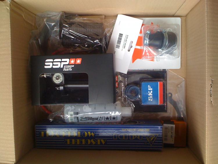

coco03410 Posté(e) le 27 février 2012 Auteur Signaler Partager Posté(e) le 27 février 2012 Bon du coup nickel je récupe yasuni c16 cartouche kevlar Frein arrière de nitro complet variateur polini speed control évolution cloche embrayage polini evolution speed bell ressort poussé malossi rouge leviers de frein bcd chromé Lien vers le commentaire Partager sur d’autres sites More sharing options...

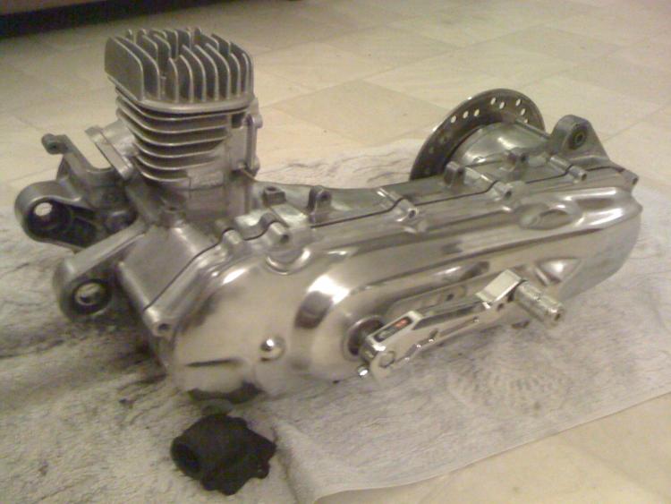

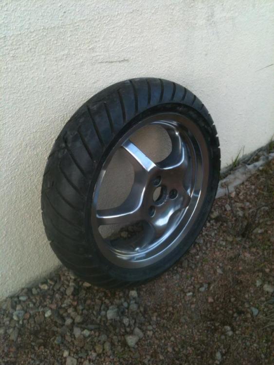

coco03410 Posté(e) le 27 février 2012 Auteur Signaler Partager Posté(e) le 27 février 2012 (modifié) Jantes arrière polie =D Modifié le 27 février 2012 par coco03410 Lien vers le commentaire Partager sur d’autres sites More sharing options...

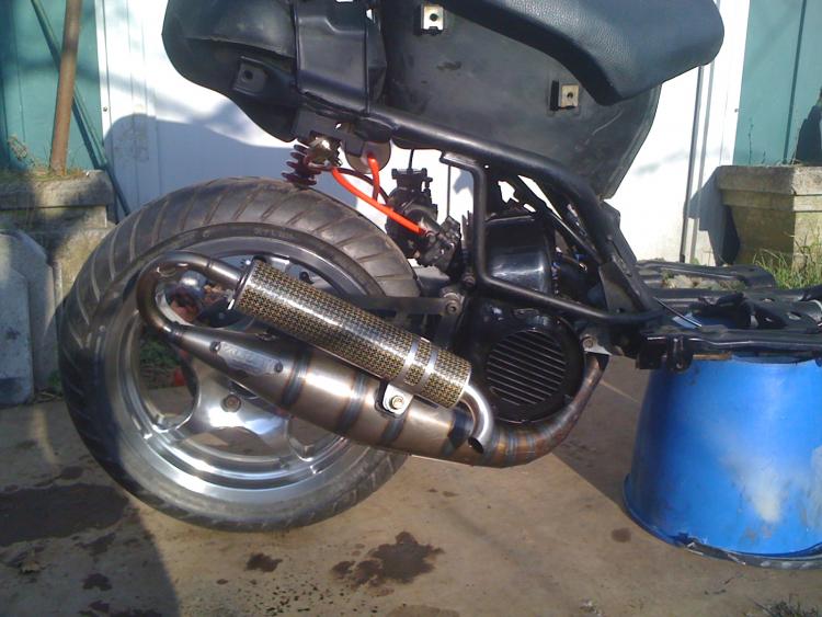

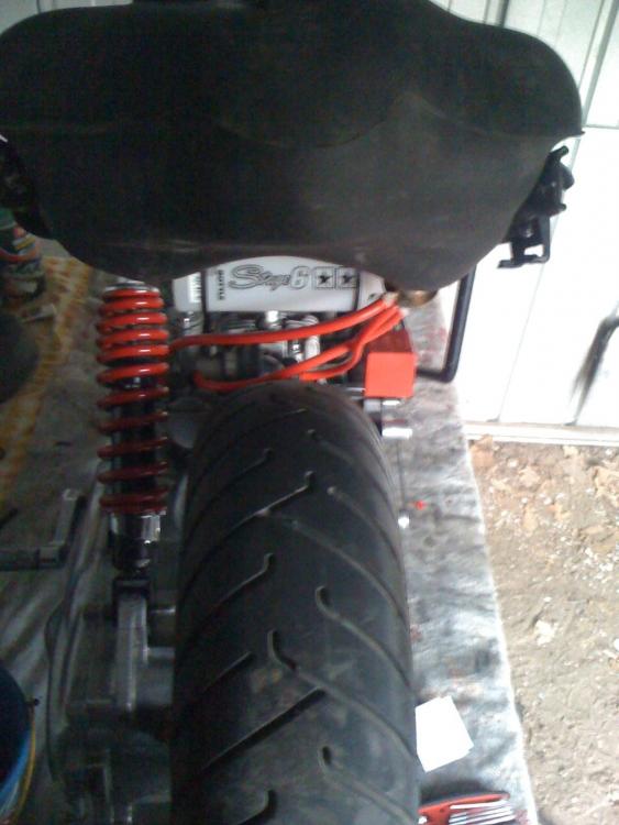

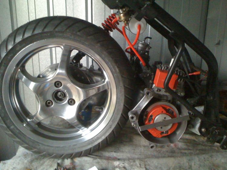

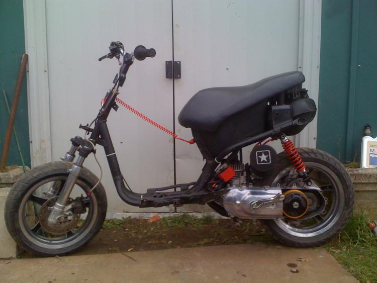

coco03410 Posté(e) le 1 mars 2012 Auteur Signaler Partager Posté(e) le 1 mars 2012 voilà avec la jantes arrière et le récupérateur d'essence fixé =D Lien vers le commentaire Partager sur d’autres sites More sharing options...

♠ Crashman7Z ♠ Posté(e) le 4 mars 2012 Signaler Partager Posté(e) le 4 mars 2012 moi je ne pense pas que cela vienne du ressort de poussée mais de tes ressort d'embrayage sur un spitro en team2 le même problème beuuuuuuuuuuueeeeehhhhhhhhhhhhhhhhhhhhhh!!!!! et avec des ressorts malossi bleu beeeeeeeeeeeeeeeeeeeeeeeeehhhhhhhhhhhhhhhh!!!!!!! ;) ton récupérateur ne sert a rien là je te conseille de le mettre plus bas que ton carburateur. sinon ça va, cela avance plutot bien Lien vers le commentaire Partager sur d’autres sites More sharing options...

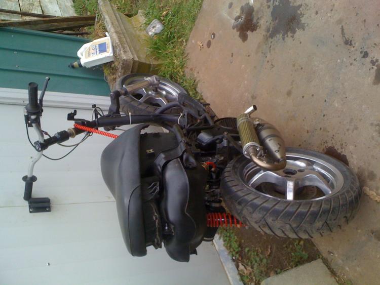

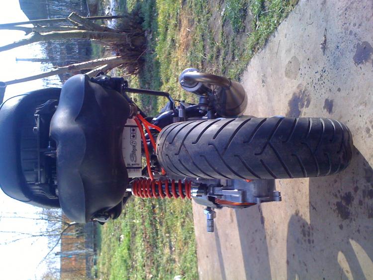

coco03410 Posté(e) le 4 mars 2012 Auteur Signaler Partager Posté(e) le 4 mars 2012 Salut oui le récupérateur sera changer de place c'est prévu ! Mercredi je vous fait une vidéo ;) en attendant je met d'autre photos Je vais sûrement acheter un ressort de poussé rouge malossi et pour les ressort d'embrayage sa ne vient pas de sa car c'est que lorsque le moteur est chaud Lien vers le commentaire Partager sur d’autres sites More sharing options...
