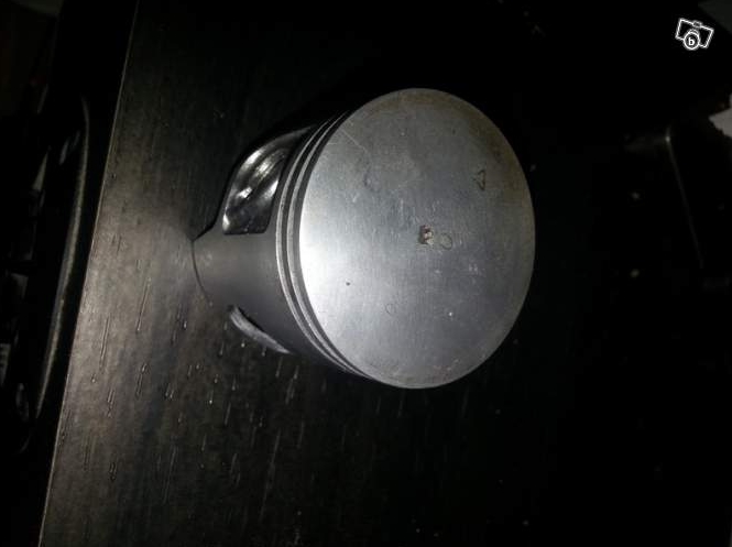

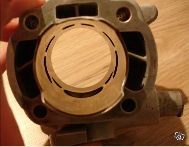

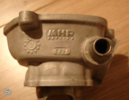

DOUDOU_MZ Posté(e) le 23 juin 2014 Auteur Signaler Partager Posté(e) le 23 juin 2014 Je foncerai sur le replica Par contre je pense quil faudra un vilebrequin renforcer si tu a pas avec D'accord j'ai les photo en plus du Réplica Oui j'ai un vilebrequin renfocrée a masse pleine ;) Les marques sur le dessus du piston m'inquiète un peu mais je sais pas si ses grave ou pas ? :/ Lien vers le commentaire Partager sur d’autres sites More sharing options...
lapin Posté(e) le 23 juin 2014 Signaler Partager Posté(e) le 23 juin 2014 Pour moi je sais c'est un menbre de ss quil le vend ça fait un moment que c'est à vendre Lien vers le commentaire Partager sur d’autres sites More sharing options...
DOUDOU_MZ Posté(e) le 23 juin 2014 Auteur Signaler Partager Posté(e) le 23 juin 2014 Pour moi je sais c'est un menbre de ss quil le vend ça fait un moment que c'est à vendre Oui oui ses a lui :) Pour toi ses rien les marques au dessus ? Lien vers le commentaire Partager sur d’autres sites More sharing options...
lapin Posté(e) le 23 juin 2014 Signaler Partager Posté(e) le 23 juin 2014 Pour moi mais attend d autres avis Il te le fait a combien ? Lien vers le commentaire Partager sur d’autres sites More sharing options...
