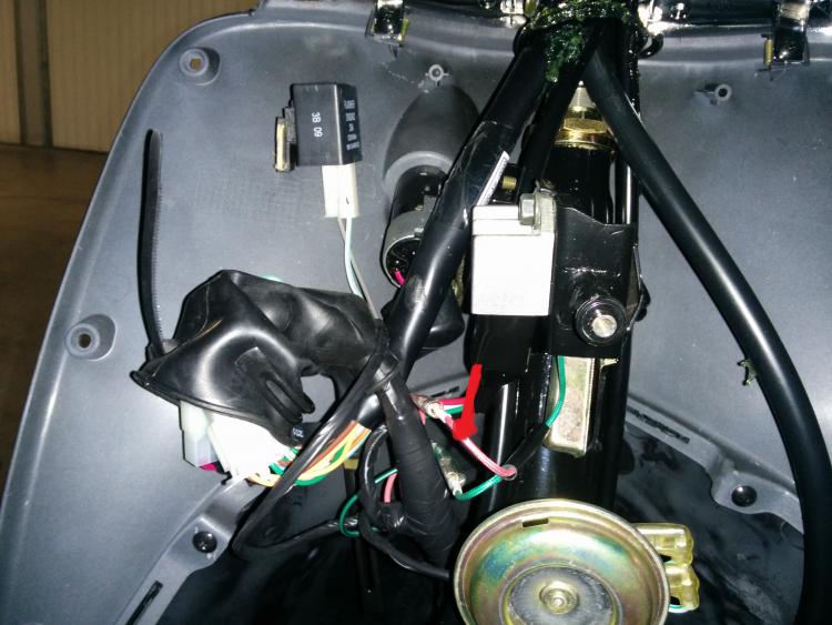

j'ai donc démonté le carénage avant en pensant y trouver la bride
post-40745-0-52779400-1405900084_thumb.j
j'ai débranché le fils rose (fleche rouge) mais j'ai pas vu de grande différence en plus j'ai vu sur un autre forum que la bride du sym fiddle 2 4t se trouve sous la plaque du phare

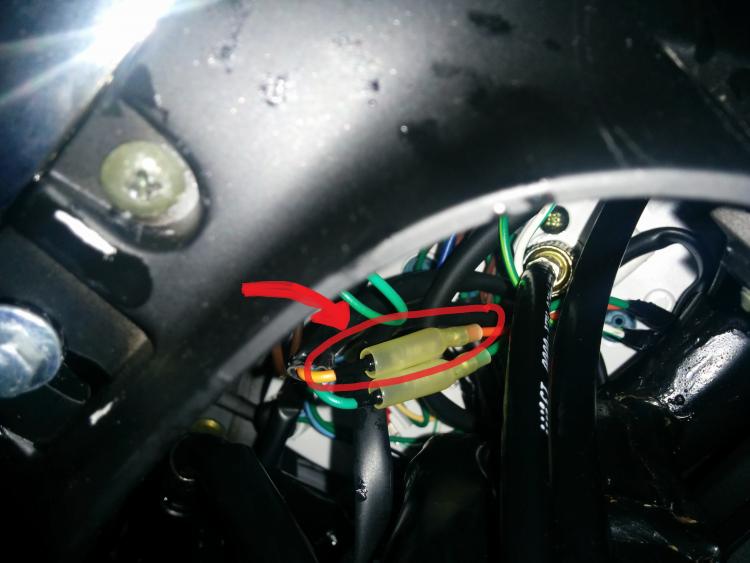

j'ai pris un photo sous le phare et effectivement j'ai vu un fil rose (orangé sur la photo a cause du flash) accolé a un vert
post-40745-0-94764300-1405900539_thumb.j
Ma question est-ce la bride ? J'ai pas trop osée y toucher car elle est pas facile d'accés et que je suis mal equipe pr démonter le phare... Mais aussi a-t-elle un impact sur le cdi racing que j'ai installé ? parce que j'ai l'impression qu'avec la bride le moteur veut monter mais qu'il force aussi pr baisser de régime et deux force qui s'oppose c jamais bon :|

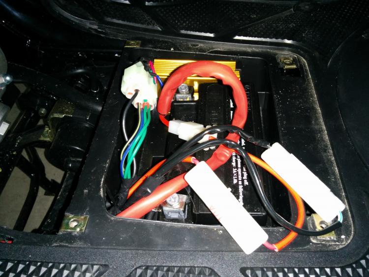

Je met un photo de mon cdi ac la batterie:
post-40745-0-37607100-1406500264_thumb.j
Comme j'ai vu sur dautre sujet mon cdi fesait parti de ceux indébridable donc j'ai changé de cdi comme on peut le voir sur la photo.
Au passage addx55 je n'ai vu aucune bride sur le carter ou du moins aucun câble partant vers ce dernier...
