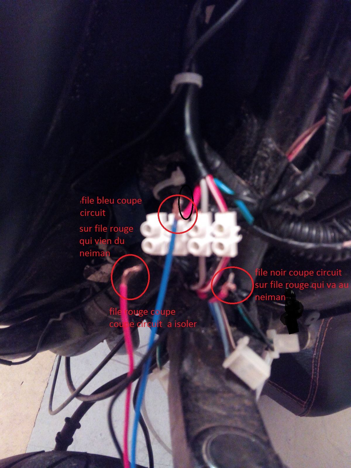

voici comment brancher un coupe circuit sur un keeway ry6 mai sa marche pour tous les keeway 2 temps et d'autre scooter (couleur différente)
démonter vautre face avent et regarder ou et vautre cosse du neiman ,il y aura plusieurs file vous aurez besoin que du rouge vous le défaite de la cosse ,
isoler le file rouge du coupe circuit ces important si il touche le cadre vous aller cramé le coupe circuit
ensuite prendre le file noir du cp et le connecter avec le file rouge qui va au neiman
et prenez le file bleu du cp et le connecter au file rouge qui viens du neiman ,
voici des photo pour mieux voir,
si vous avez des question dite le mois
