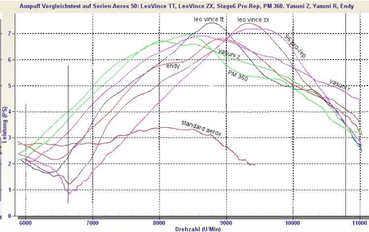

voilà un petit graphique qui illustre la puissance delivrée par differents pots en fonction de leur régime moteur
Desolé ce n'est pas en francais mais je doute que ca empeche la comprehension, il suffit de regarder a quel régime moteur vous avez besoin d'un maximum de puissance puis de prendre le pot correspondant
je suis concient que tous les pots ne sont pas représente mais je pense que ca pourra en aider plus d'un
Qu'en pensez-vous?
