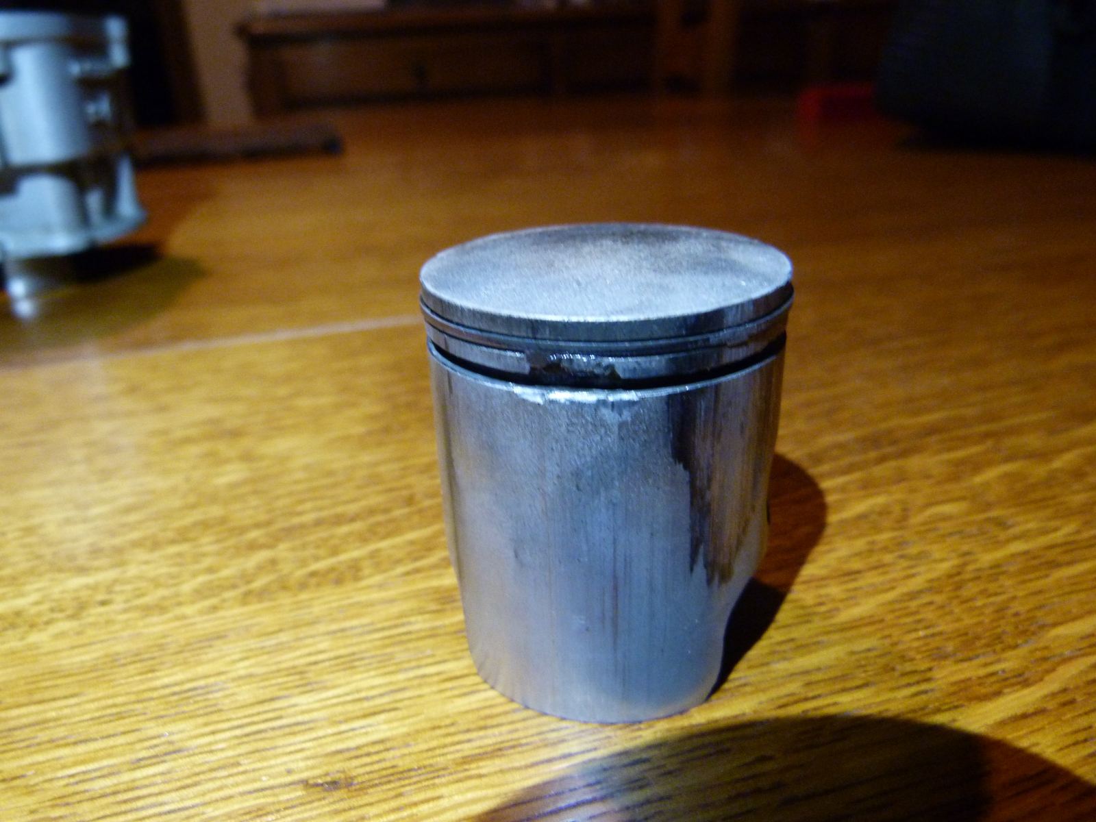

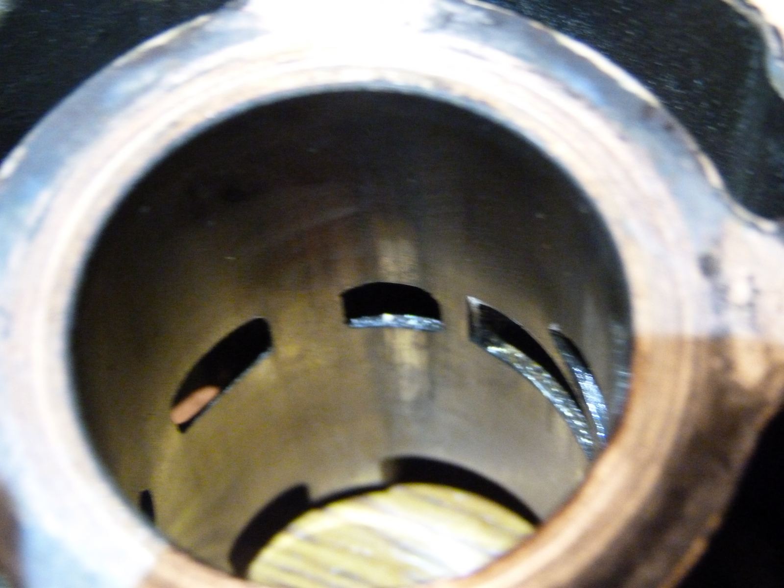

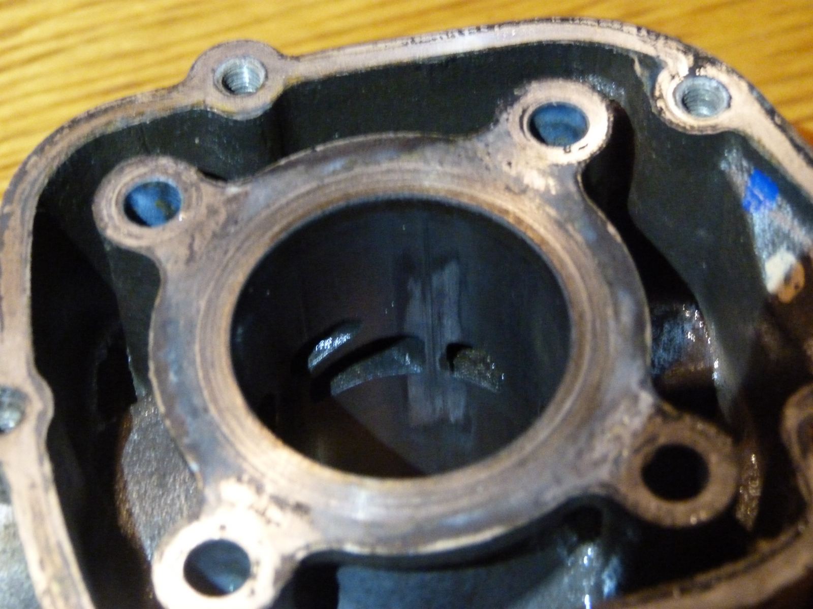

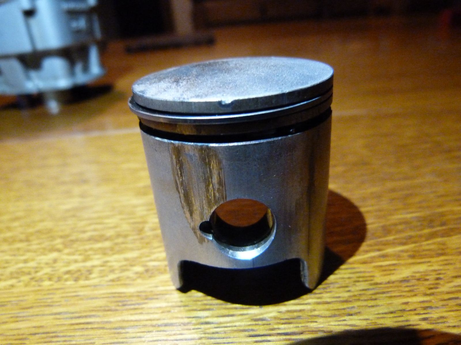

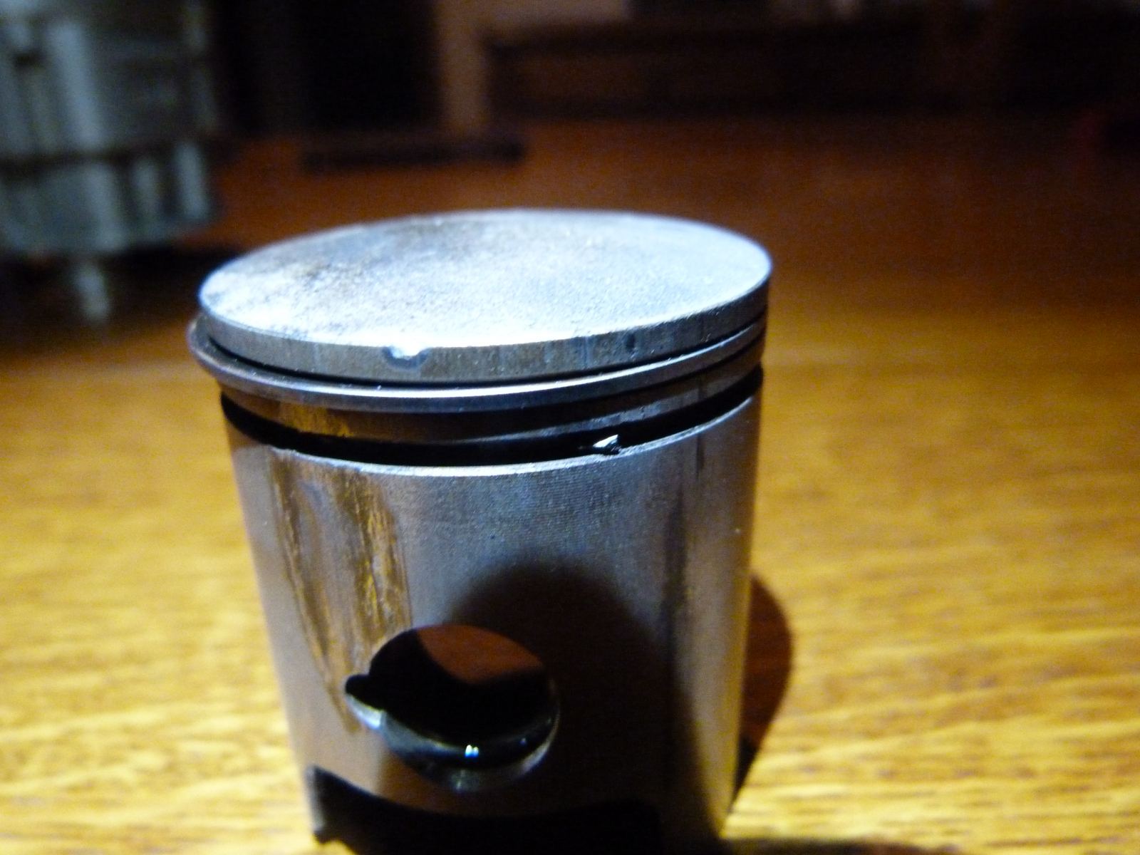

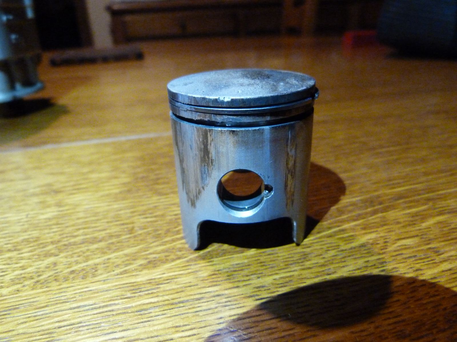

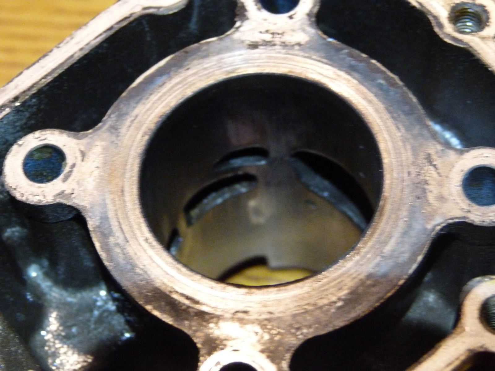

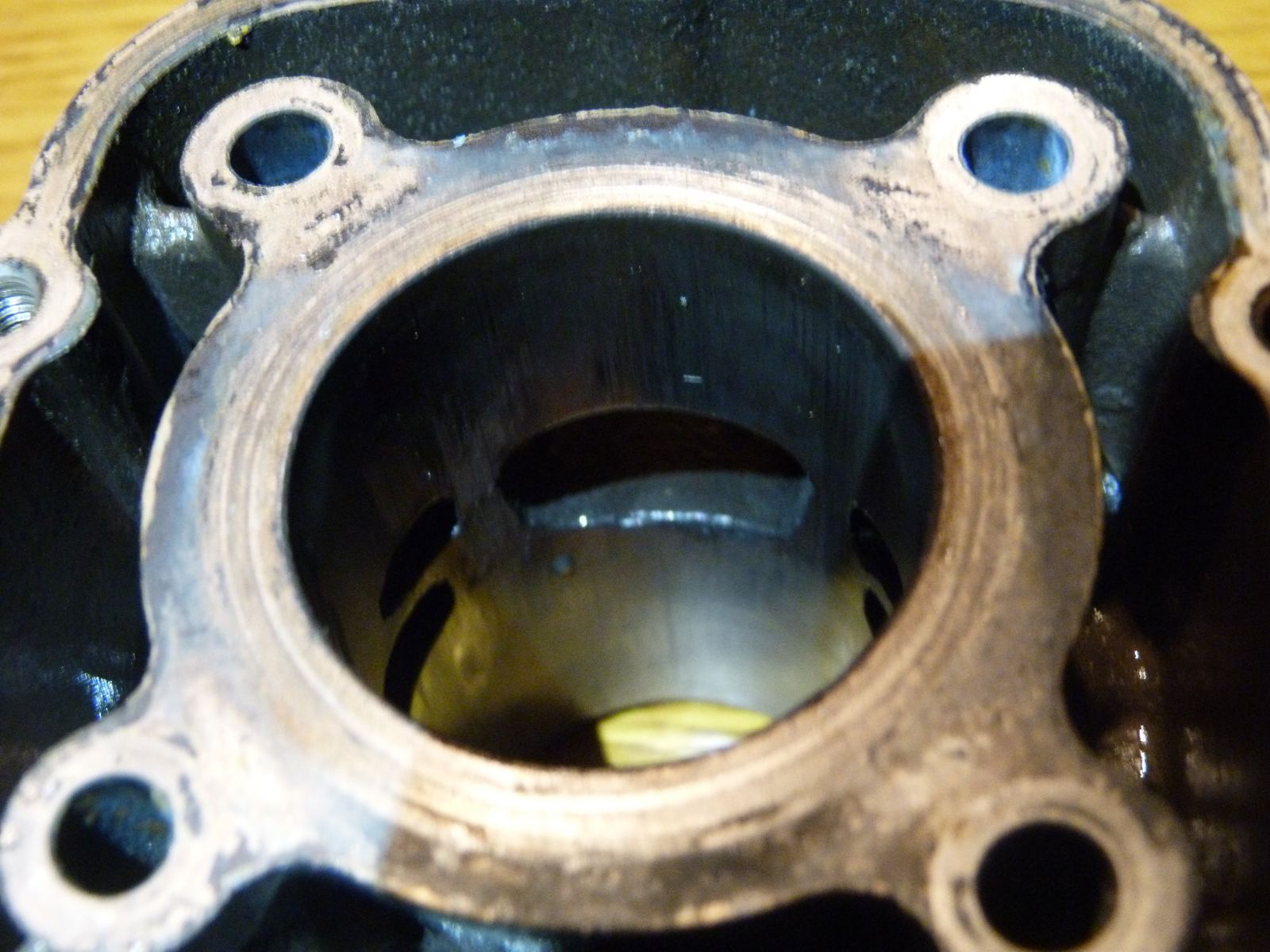

dridri15 Posté(e) le 19 décembre 2016 Signaler Partager Posté(e) le 19 décembre 2016 Bonjour à tous ! voilà mon problème je roulais et la serrage ! Je démonte serrage aux quatres coins et il manque un segment. Le segment est-il partis dans le bas moteur et s'agit il bien d'un serrage aux quatres coins ? Il faisait très froid la moto a t'elle serré a cause de ça. J'ai changé les segments il y a 1200 kms. je voudrais donc savoir la cause du serrage et si le segment est dans le bas moteur. Photos Jointes. Merci de votre aide ! Lien vers le commentaire Partager sur d’autres sites More sharing options...
le_salvatore Posté(e) le 19 décembre 2016 Signaler Partager Posté(e) le 19 décembre 2016 (modifié) Verifie ton circuit de refroidissement et ta carburation. Si il te manque un bout de segment. C'est qu'il est dans le bas moteur Modifié le 19 décembre 2016 par le_salvatore Lien vers le commentaire Partager sur d’autres sites More sharing options...
