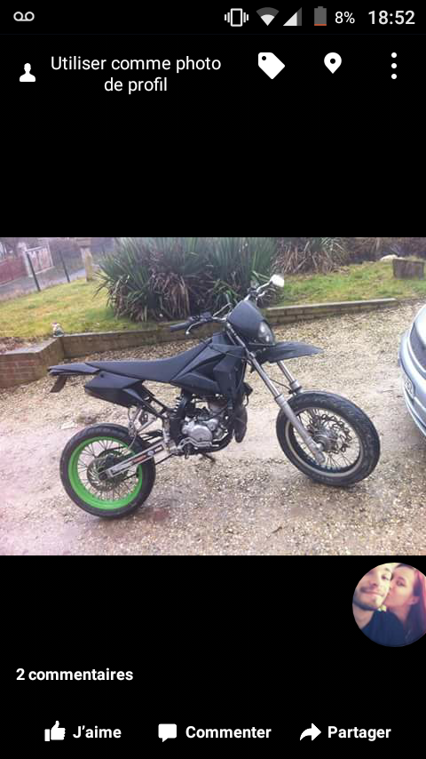

Dono02110 Posté(e) le 2 mars 2017 Signaler Partager Posté(e) le 2 mars 2017 Salut à tout le mondes ! Je vien vers vous car j'ai un moteur am6 kit 50 carénzi avec carbu de 21mm delhorto avec gicleurs de 115! Transmission 14/53! Allumage et enbryage origine ! Bon voilà le moteur et neuf roulements,joint Spy ect sont neuf bref j'ai fait mon rodage après je me suis fait plaisir au bout de 600km à rouler unpeu plus vite 90/100 elle peut monté encore mais ma au bout de 700km j'ai une perte de puissance en 3e et le reste 4/5/6eme ! Avent en 3eme 60/70 et maintenant ces à peine si je fait le même mais en 4eme ! Merci de m'aider ??? Lien vers le commentaire Partager sur d’autres sites More sharing options...
Invité Posté(e) le 7 mars 2017 Signaler Partager Posté(e) le 7 mars 2017 Avec un carbu de 21 et gicleur 115 ton carenzi ne risque pas d avoir soif! Reduit ton gicleur Lien vers le commentaire Partager sur d’autres sites More sharing options...
Lodgic Posté(e) le 7 mars 2017 Signaler Partager Posté(e) le 7 mars 2017 Règle ton carbu déjà Lien vers le commentaire Partager sur d’autres sites More sharing options...
