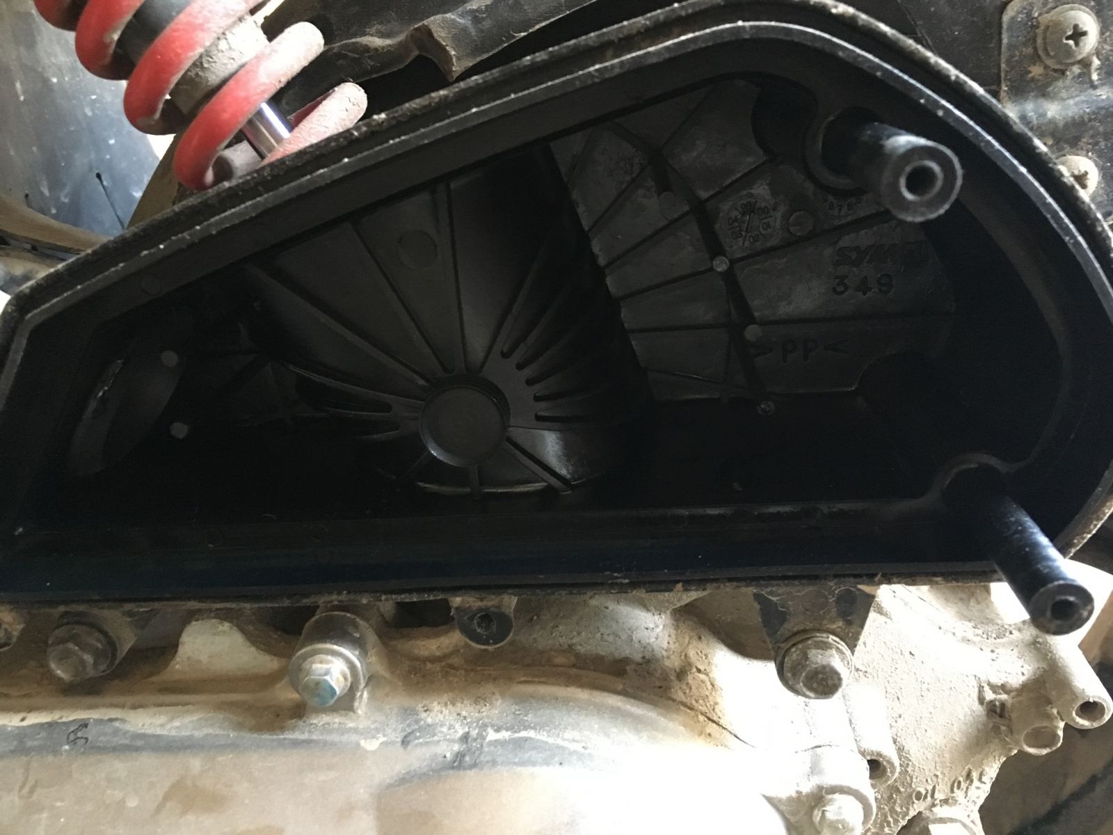

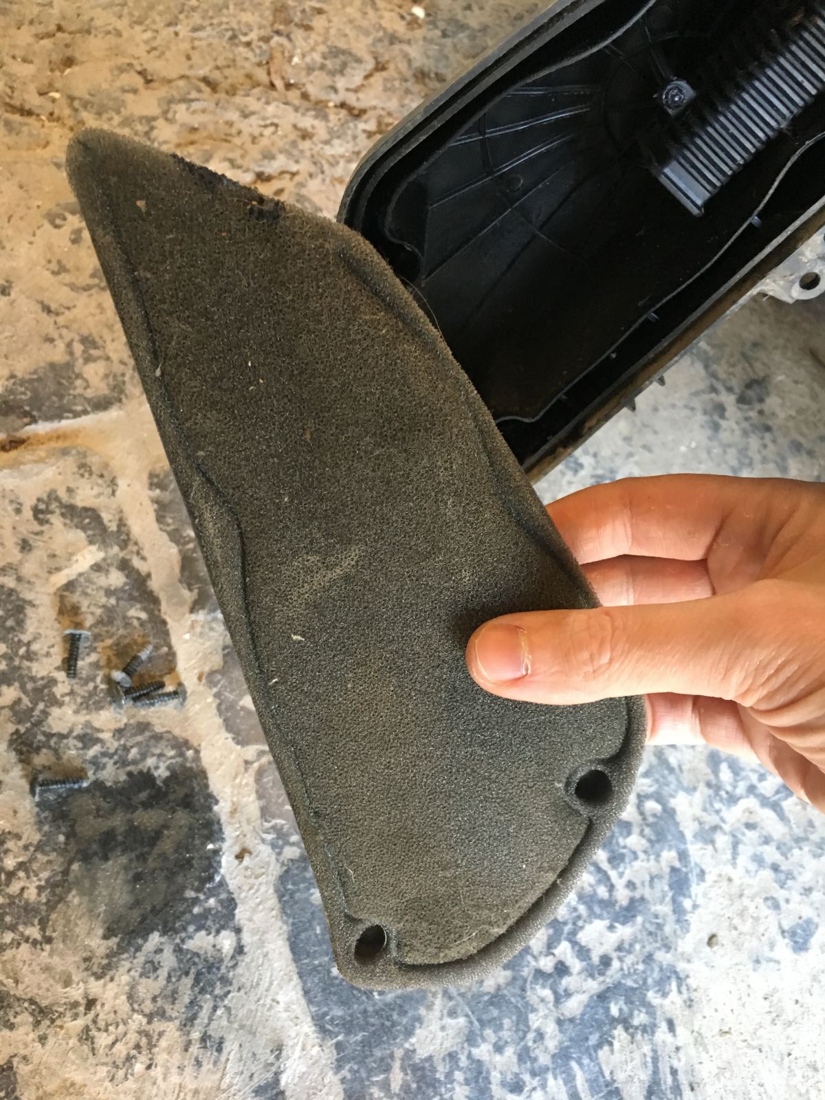

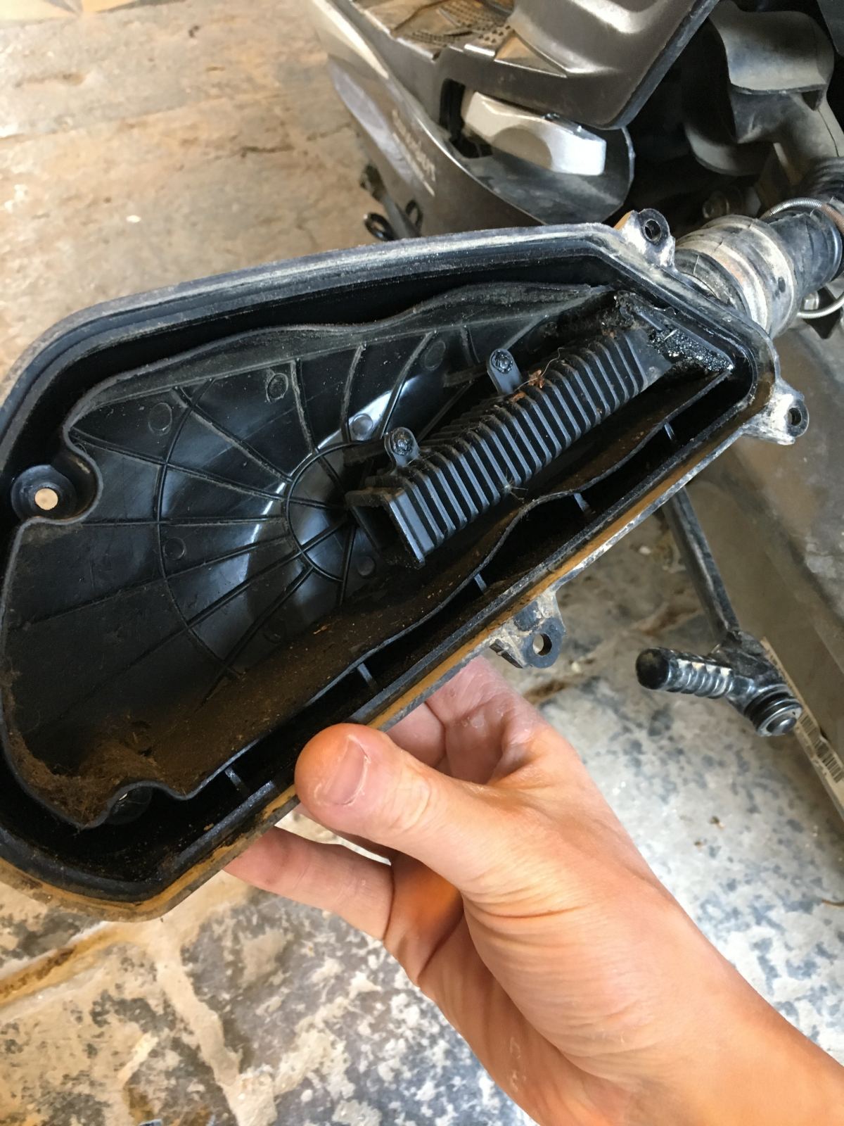

Thorondor Posté(e) le 30 mars 2017 Auteur Signaler Partager Posté(e) le 30 mars 2017 (modifié) Bonjour Barry, merci pour votre réponse. j'ai démonté, ca a pas l'air trop mal, juste un petit bout de mousse cramer sur un bord. Voir les 3 photos. la boîte à l'air assez sale, je vais La nettoyer avant de la remonter. J'ai pas l'impression qu'il y ait une fuite dans la boîte. EDIT: après avoir nettoyé & remonté, ça ne démarre pas même pas la 1/2 seconde. Modifié le 30 mars 2017 par Thorondor Lien vers le commentaire Partager sur d’autres sites More sharing options...
