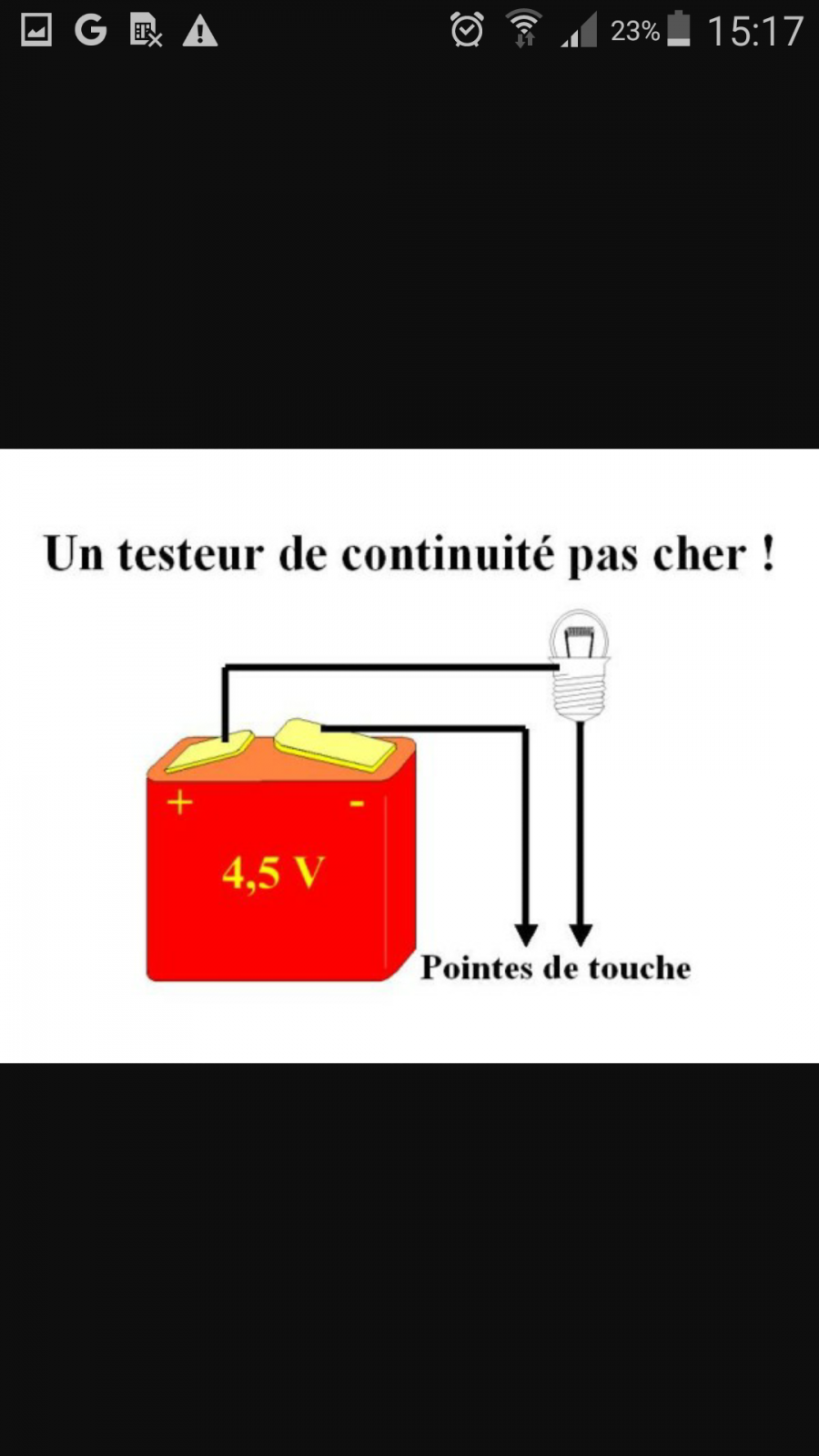

Invité Posté(e) le 8 avril 2017 Signaler Partager Posté(e) le 8 avril 2017 Tu devra bricoler ça Avec les pointes de touche (des fil) électrique met les a la place des fiches qui se branche à la bobine haute tension si l'ampoule claire pas ta bobine est hs. Lien vers le commentaire Partager sur d’autres sites More sharing options...
Sam44 Posté(e) le 8 avril 2017 Auteur Signaler Partager Posté(e) le 8 avril 2017 il y a 2 minutes, Barry a dit : Tu devra bricoler ça Avec les pointes de touche (des fil) électrique met les a la place des fiches qui se branche à la bobine haute tension si l'ampoule claire pas ta bobine est hs. On en trouve ou des piles comme sa? il y a 14 minutes, Sam44 a dit : On en trouve ou des piles comme sa? Lien vers le commentaire Partager sur d’autres sites More sharing options...
Invité Posté(e) le 8 avril 2017 Signaler Partager Posté(e) le 8 avril 2017 C'EST une pile 4.5 v tu la trouve au magasin ou une lampe électrique. Lien vers le commentaire Partager sur d’autres sites More sharing options...
Sam44 Posté(e) le 8 avril 2017 Auteur Signaler Partager Posté(e) le 8 avril 2017 (modifié) il y a 16 minutes, Barry a dit : C'EST une pile 4.5 v tu la trouve au magasin ou une lampe électrique. C'est bon j'ai les câble, des cosses, la lumiere et la pile, je dois démonter l'allumage ou j'ai juste besoin d'enlever le cache allumâge? Modifié le 8 avril 2017 par Sam44 Lien vers le commentaire Partager sur d’autres sites More sharing options...
