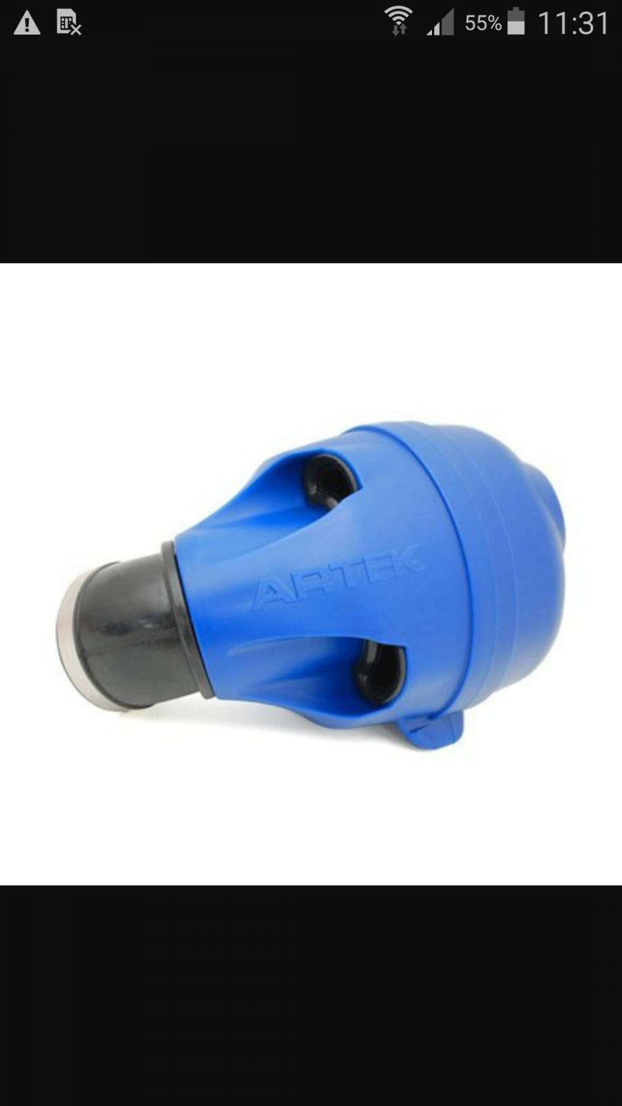

Invité Posté(e) le 7 avril 2017 Signaler Partager Posté(e) le 7 avril 2017 (modifié) Tape boîte à air artek k1 sur Google . Si tu as t'a boîte à air d'origine tu peux aussi la modifier Modifié le 7 avril 2017 par Invité Lien vers le commentaire Partager sur d’autres sites More sharing options...
theo0000p Posté(e) le 7 avril 2017 Auteur Signaler Partager Posté(e) le 7 avril 2017 Merciiii la boîte à air artek et montable sur ludix ? Lien vers le commentaire Partager sur d’autres sites More sharing options...
Invité Posté(e) le 7 avril 2017 Signaler Partager Posté(e) le 7 avril 2017 (modifié) Il y a une série de réducteur qui permet du phbg au phva phbn ect à moins d avoir un mikuni de 30 ça ira en plus elle et orientable avec 3 venturi d'entré d'air dont un obstruer d'origine je l'utilisait sur un tkr monter en 70cc et maintenant sur tzr . Après montage de la boîte à air tu pourra diminuer ton gicleur. Modifié le 7 avril 2017 par Invité Lien vers le commentaire Partager sur d’autres sites More sharing options...
