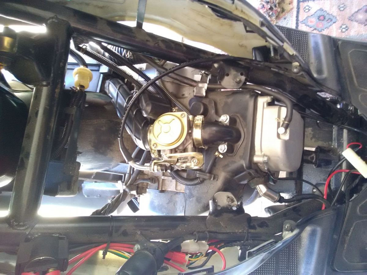

Invité Posté(e) le 25 mai 2017 Signaler Posté(e) le 25 mai 2017 Mdr normalement tu enleve le coffre sous la selle qui est solidaire comme dans 90%des scooter.

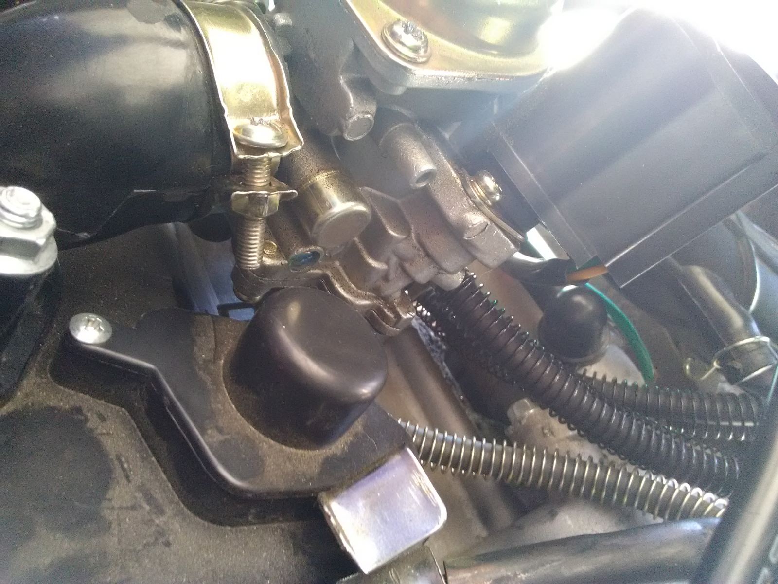

xPei Posté(e) le 25 mai 2017 Auteur Signaler Posté(e) le 25 mai 2017 Je l'es déja enlever Je n'arrive juste pas a séparer le carburateur du scooter pour pouvoir mettre le carburateur sur une table pour pouvoir le nettoyer
Invité Posté(e) le 25 mai 2017 Signaler Posté(e) le 25 mai 2017 tu peux nous mettre des photos en 1080p,?

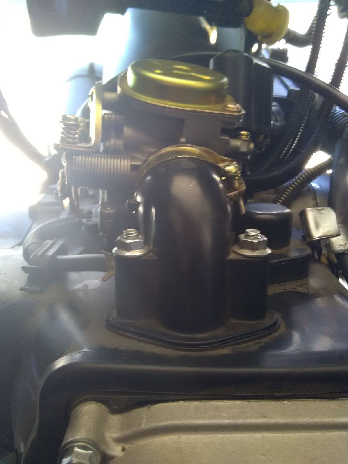

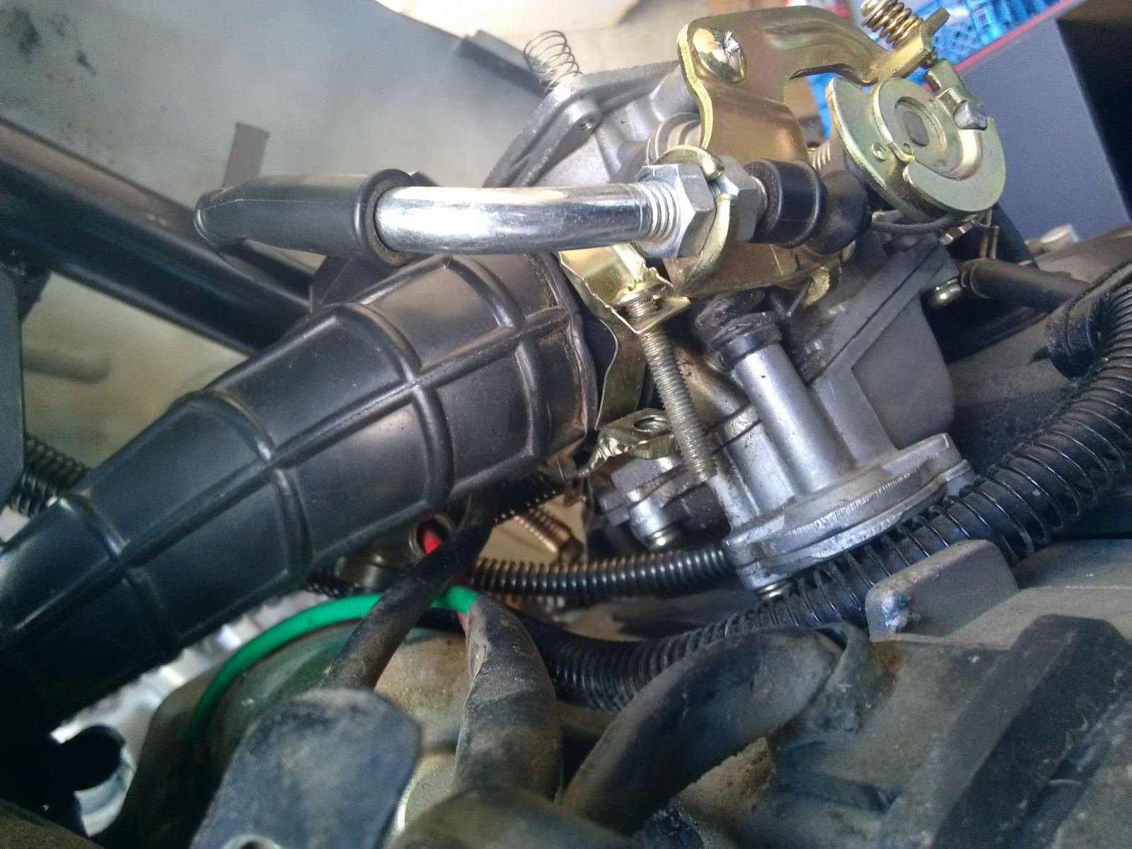

Invité Posté(e) le 26 mai 2017 Signaler Posté(e) le 26 mai 2017 Bonjour tu défait les 2 collier doré.

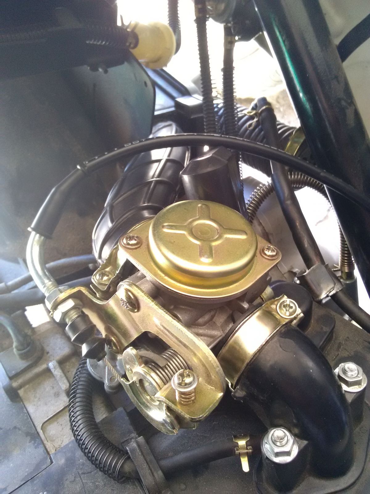

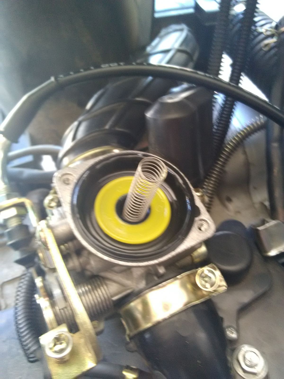

Solution Invité Posté(e) le 26 mai 2017 Solution Signaler Posté(e) le 26 mai 2017 Bonjour tu défait les 2 vis du couvercle doré attention il y a un ressort tu regarde ta membrane si elle est craqueler ou percer ensuite sous le carburateur démonte la cuve souffle les gicleurs et si tu peux un coup de soufflette air comprimé dedans ensuite tu passe à la boîte à air tu passe la mousse dans l'essence et tu laisses sécher la boîte en elle même tu nettoie l'intérieur. Après on verra la variation si c'est pas mieux.
xPei Posté(e) le 26 mai 2017 Auteur Signaler Posté(e) le 26 mai 2017 D'accord je vais faire ça , merci beaucoup Je vois pas trop ce que c'est la '' cuve '' , ça ce démonte par en dessous c'est ça ?

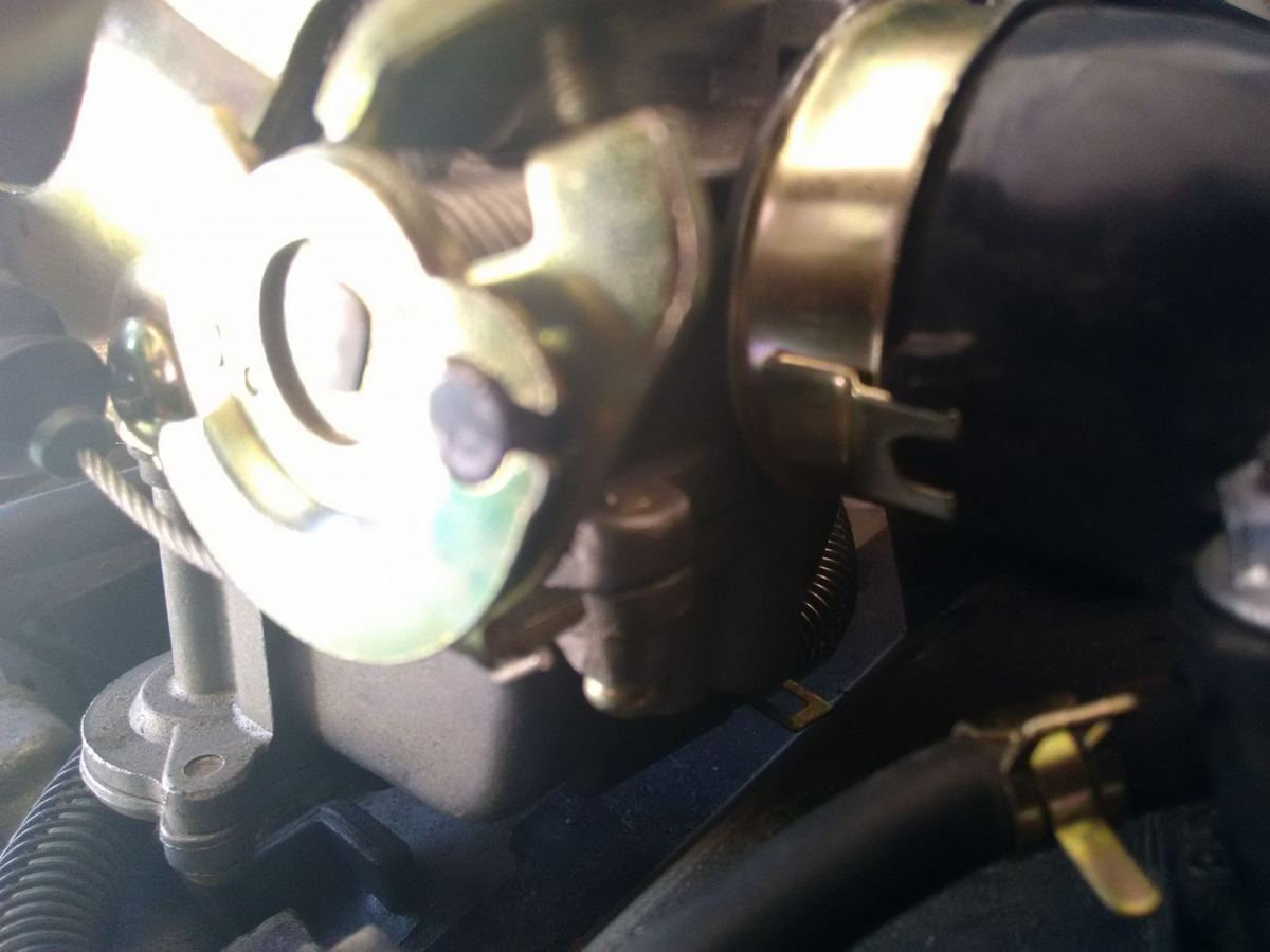

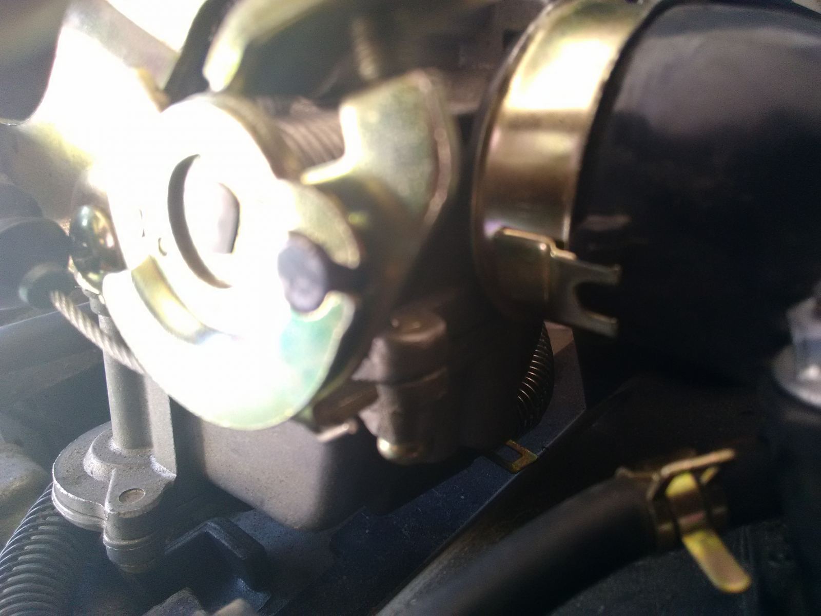

Invité Posté(e) le 26 mai 2017 Signaler Posté(e) le 26 mai 2017 Oui la cuve c'est par dessous tand que tu y est regarde une fois remonté que tu as la pleine ouverture du carburateur avec le papillon latéral .( Photo 3) .
xPei Posté(e) le 26 mai 2017 Auteur Signaler Posté(e) le 26 mai 2017 D'accord merci , quand je vais le démonté , il y a pas quelque chose qui va couler ? J'ai pas du tout accès au vis en dessous pour la cuve :S je peux rien y passer

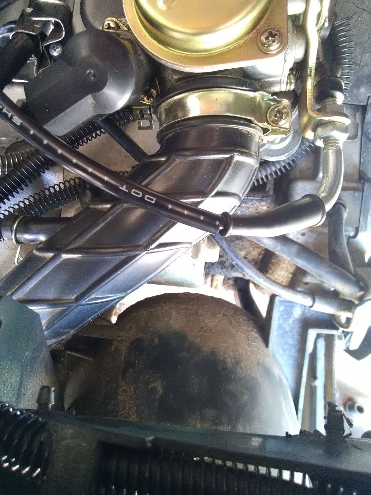

Invité Posté(e) le 26 mai 2017 Signaler Posté(e) le 26 mai 2017 (modifié) Un peu d'essence va couler il faut enlever tout le carburateur desserre les deux collier de serrage doré tire le manchon caoutchouc côté filtre en faisant des petits mouvements rotatif et ensuite tire le carburateur de la pipe.quand tu démontes la cuve met un chiffon propre en dessous au cas où des pièces tombe. Modifié le 26 mai 2017 par Invité
xPei Posté(e) le 26 mai 2017 Auteur Signaler Posté(e) le 26 mai 2017 J'enleve même les petits tuyaux noir aussi du coup ? Et je fais comment pour le fil qui se tire avec ma poignée d'accélération ?
Invité Posté(e) le 26 mai 2017 Signaler Posté(e) le 26 mai 2017 Les tuyaux tu les repères et le câble je pense que tu peux le laisser.
xPei Posté(e) le 26 mai 2017 Auteur Signaler Posté(e) le 26 mai 2017 C'est bon mon scooter remarche normalement J'ai bien nettoyer mon filtre à air , et dans le gros tube il y avais pas mal de saleté , j'ai tout enlever , j'ai fait un bon gros tour qui normalement aurais du faire déconné mon scooter , et la , plu aucun problème , j'ai beaucoup roulé et c'est niquel . Merci
