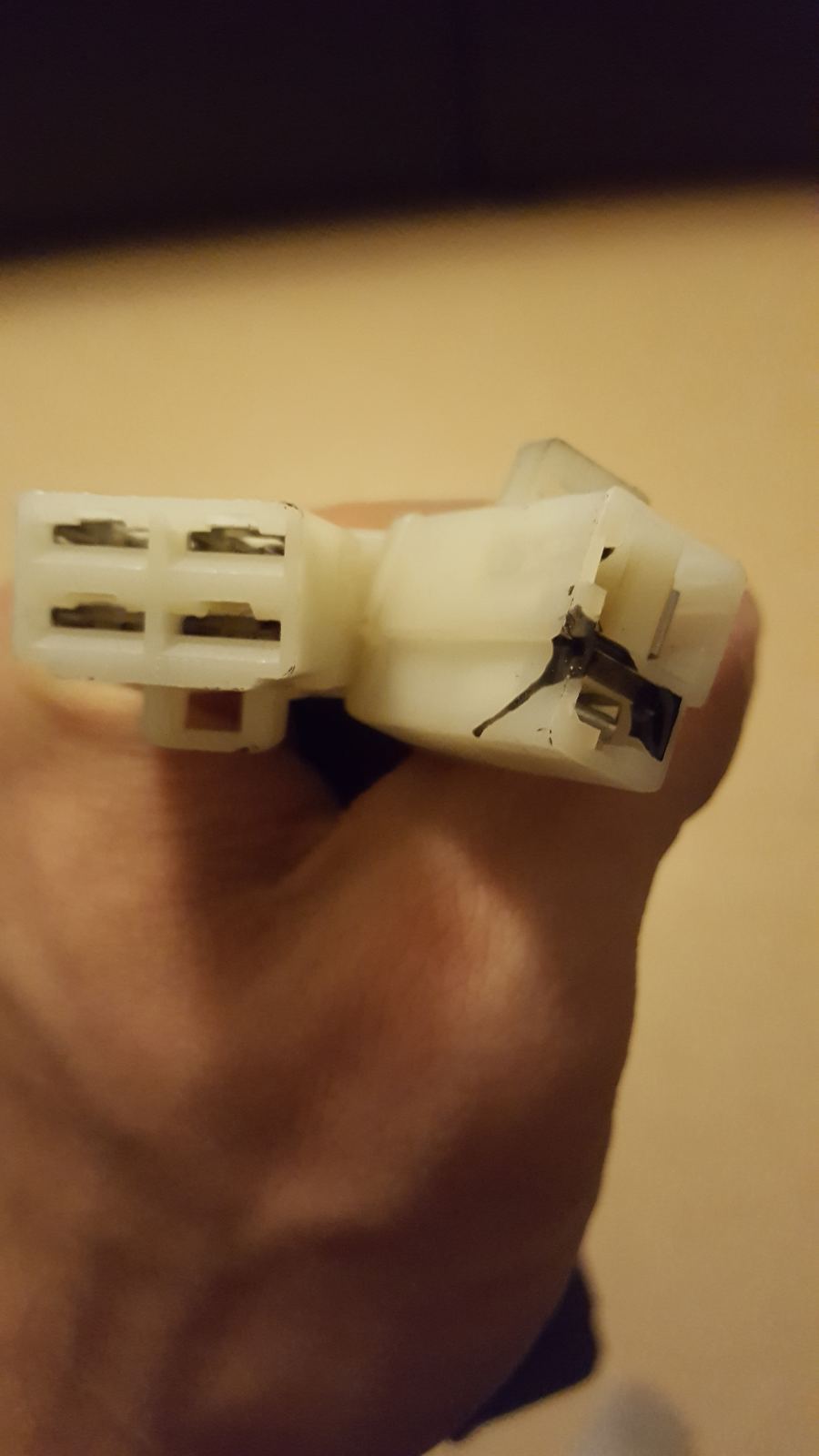

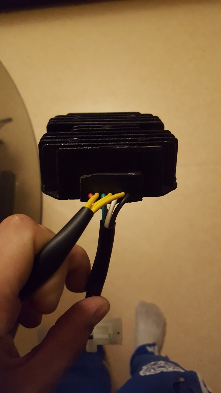

Bonjour je vous explique mon problème j'ai acheté un scooter eurocka 50cc (chinois lol) pour allez au travail du jour au lendemain plus de batterie je change la batterie hop c'est reparti puis au bout de 1 semaines plus de batterie,je repars chez yamaha recharger la batterie il me dit que c'est bizarre puis au bout de 2 démarrage plus rien rebelotte je retourne faire charger lui ramene le scooter et la il me dit c'est ton régulateur de tension qui est mort je voudrais le changer mais je ne c'est pas si je peux mettre nimporte lequel ou si je peux prendre un de même tension qui ressemble mais pas un acheter sur le site eurocka 35euros au lieu de 18euros il y a déjà une différence , si vous pouvez me répondre vite evité que jachete quelque chose qui ne va pas ! merci

Bonjour pour ton régulateur prend de la pièce d'origine c'est déjà pas de la grosse qualité si en plus tu prend du pas cher.

Merci de ta réponse juste celui a 18euros et pareil que celui a 38 mais le plus cher et sur le site eurocka.com je c'est pas trop si je peux commander les yeux fermer et si les cables sont livrer avec

je ne trouve pas de régulateur triphase 7 fils pour se scoot pouvez vous maidez merci
