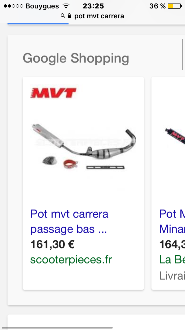

Bonjour à tous,je vais bientôt avoir un beta,je vais mettre dessus un kit 50 top perf pour de la route tous les jours,ce kit est apparement très bien ce qui m'étonne pas vu la marque,je laisserais un barbu de 17.5,mais je me pause une question,quel pot prendre,je recherche un pot,passage haut ou pas peut importe qui est les meilleurs perfs cet à dire en gouache et en allonge,pourriez vous me conseiller??j'avais penser à ce pot La au tout début qu'en pensez vous??merci d'avance

Un pot passage bas va privilégier les hauts régimes tandis qu'un passage haut va privilégier les moyens et bas régimes
Par contre je trouve inutile de mettre un 50 top perf pour le peu de gain que ça apporte

Salut,bah j'aimerais bien gagner un peu de perfs en rajoutant un kit avec lequel il faut changer le vilebrequin et tout,qui marche bien pour rouler tous les jours mais après si tu en a un qui est comme sa justement et qui marche mieux que le top perf tu peux me le dire :)et nan pas neuve mais d'occasion et d'orogine pour que je puisse tout faire moi même.
Tu veux changer le vilebrequin ?
Le gain est peu signifiant en passant de l'origine à un top perf
Si tu veux te lancer dans une bonne configuration pour tous les jours on peut te conseiller et aller plus loin qu'un petit 50 top perf
