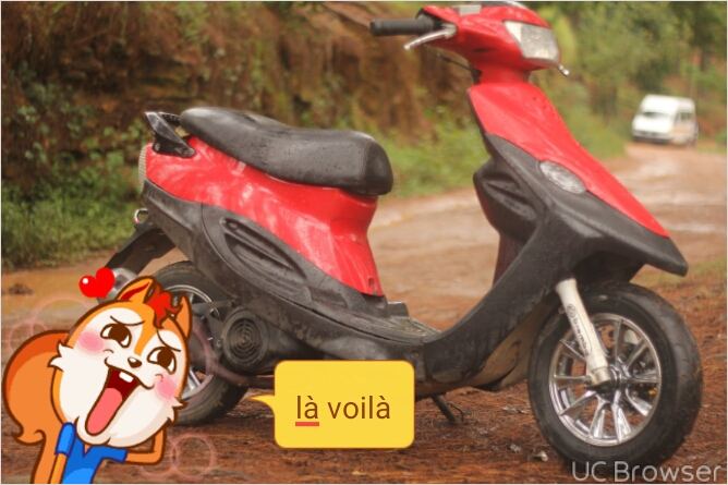

bonjour à tous j'ai un problem sur ma scooteur yamaha jog pro 90cc
4mois avant j'avais changé mon CDI et tout aller bien...mais un peu près 1semaine j'ai rencontré un nouveaux problème.Ma moto démarre mais à chaque fois que j'accélère plus vite il il y a a bruit '' tssif tsssiifff'' qui sort de l'échappement et elle perd de puissance...J'avais tous dejà verifié l'etat du bougie,carburation et tout est Ok...je pense que c'est une problème d'éléctricité mais je sais pas quoi...encore CDI HS peut-être?? merci pour vos conseilles

Bonjour, quand tu dis avoir verifier la bougie, l'as tu changé pour voir, parce que ça m'arrive à chaque fois que j'ai la bougie qui lâche, elle fonctionne encore mais fait souvent des effets similaires. Sinon verifie qu'il n'y a pas un appel d'air dans la jointure avec un déo moteur allumé en passant tout autour, si le moteur accélère à l'endroit ou tu passes le déo c'est qu'il y a une fuite.
Sinon pour le cdi, en général quand ça pete c'est complet, ça fonctionne plus du tout.
