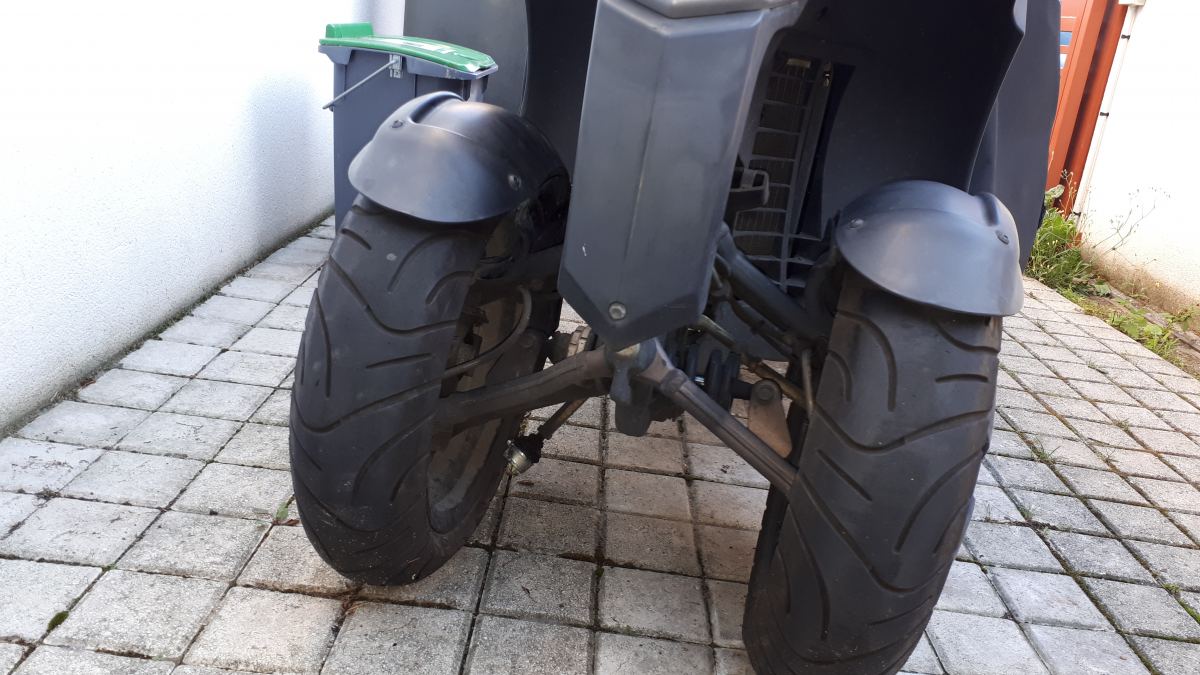

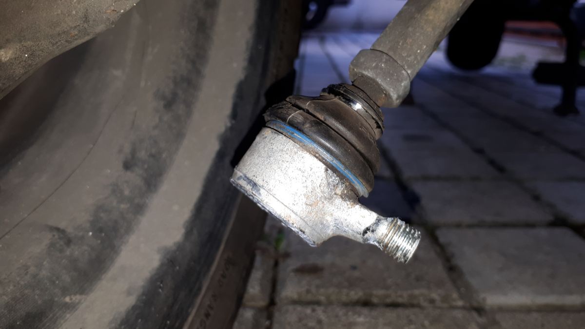

Propriétaire d'un Adiva AD3, le scooteur 3 roues avec toit rétractable, j'ai cassé sur un nid de poule la rotule de direction qui synchronise les deux roues avant.
Problème: la marque Adiva n'est plus importée en France et impossible de trouver cette pièce (contrairement au moteur 300cm3 d'origine Kimko, donc facilement réparable)
Rien auprès du concessionnaire, rien aupres des sites de pièces détachées, rien non plus sur le bon coin.
Je ne vais quand même pas mettre à la casse mon scooter qui n'a que 6000km
Quelqu'un peu il me conseiller pour trouver cette pièce mecanique spécifique à ce modèle?

On dirait bien une rotule de voiture ce que je ferais c'est aller dans magasin/garage qui fait mécanique générale pour trouver quelque chose d'approchant évidemment amène la pièce avec toi.
La ou ça risque de ce compliqué c'est qu'il faudra sûrement régler le parallélisme je pense et un pro auto c'est pas sur qu'il le fasse faudra prendre cela en considération également.
