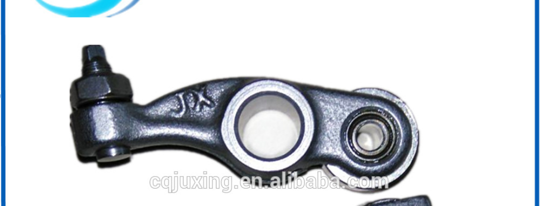

Piaggio4 Posté(e) le 14 décembre 2018 Auteur Signaler Posté(e) le 14 décembre 2018 Il y a 2 heures, Barry/Sheene a dit : Bonjour À t'il essayer de changer la tige fileter et l'ecrou ? Qu’est ce que c’est ? Aurai tu des photo de ces pieces ou plus d’info sinon non il m’en a pas parlé merci de ta réponse en tout cas
Invité Posté(e) le 14 décembre 2018 Signaler Posté(e) le 14 décembre 2018 Je parle de la vis et de l'ecrou qui sont a gauche du culbuteur. Je te dirai bien de changer les culbuteurs en entier mais le fait ai qu'ils ont travaillé avec l'arbre a came et axe de culbuteur et donc pris leurs jeu de fonctionnement ensemble. D'un autre côté c'est un peu pinailler de changer juste vis ecrou surtout si c'est le pas de visse du culbuteur qui est un peu lâche. Bref je te laisse apprécier la chose avec ton mécano. Toutefois ce que dit est valable que si tu as ce système il se peut que se soit l'arbre à came qui pousse direct sur les soupapes.
