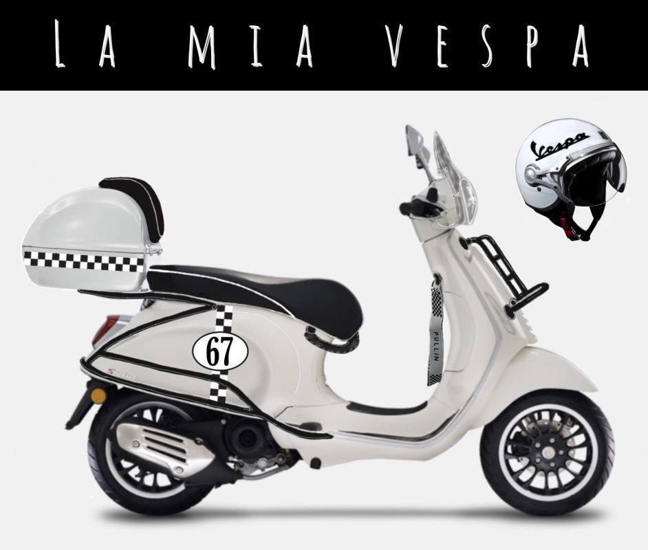

j’ai acheté le nouveau Vespa Primavera 125 (annee 2018, donc le tout dernier vraiment avec les phares led et les jantes plus grandes).
je l’ai équipé au maxi je dirais, avec les barres de protection latérales , le petit coupe vent, le porte bagage avant, le top case arrière, j’ai mis aussi l'antivol De selle original Vespa..... ci joint la photo. En plus la c’est l’ hiver donc j’ai bien sûr monté aussi le tablier et les gants aux poignées.
j’ai une question: ils annonces une consommation de 43km/l, avec un réservoir de 8 litres donc une autonomie d’environ 350km avec un plein.
j’ai des amis qui ont le même vespa de l’annee 2017 et effectivement ils consomment ainsi.
mais moi avec le mien je fais à peine 200km avec un plein!!!!!!!!
je suis très très étonnées, et le revendeur m’a dit que c’est à cause des équipements que j’ai monté dessus! Cela me parait bizarre..... puisqie perdre un 10% d’autonomie je veux bien le croire, faire 300km au lieu de 350km ça me va..... mais descendre à 200km me parait vraiment très peu!!!!!!!
quelqu’un pourrait peut être m’eclaircir Là dessus? C’est vraiment les accessoires que j’ai monté ou il peut avoir un autre problème?
il est vraiment tout neuf le vespa, achèté en Novembre! Donc j’aimerais Comprendre et ne pas me faire avoir par le revendeur qui mets la faute sur les accessoires.

Bonjour
Très beau scooter :socool2:.
Effectivement un saute vent, le top case engendre plus de consommation puis j'imagine qu'il a peut km donc il encore en phase de rodage sa consomme encore un peu plus. ..

Oui c’est mon deuxième plein!
donc je suis à 400km...
mais le vespa de mes amis dès le départ il a eu la bonne consommation indiquée.....
merci pour la réponse Barry
Oui je comprends sa pince un peu mais pour comparée les consommations il faut des conditions d'utilisation identique.
Quand un constructeur annonce les consommations d'un véhicule c'est toujours dans des conditions très optimum autrement dit quasi impossible a reproduire dans la vie réelle.
Ensuite ton ou tes amis avec le vespa 2017 n'ont peut être pas un scooter qui est soumis aux mêmes règles environnementale que celui de 2018 ce qui fait que pour rouler a la même vitesse tu dois certainement essorée un peu plus la poignée de gauche.
Sa reste une hypothèse :laugh2:.
Si cela ne s'arrange pas vers les 2000km je pense que la tu pourras en conclure que tu as réellement un souci.
Voilà attend d'autre avis bonne soirée a toi.
