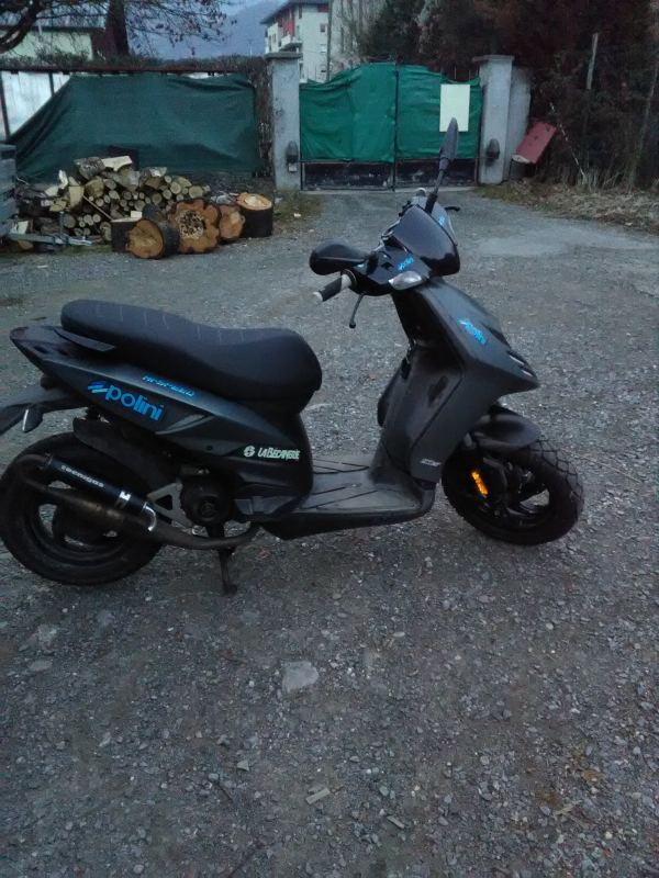

Bonjour j'ai besoin de votre aide pour régler le scoot de mon fils un typhon de 2016,
Kit 70 alu airsal bi segments
carburateur 17, 5 gicleur 100
Cornet
variateur polini higth speed evo
Galet 6,3 g ressort poussée bleu polini
Pot technigaz
Voilà mon soucis le scoot démarre nickel part tip top mais arrivé à 70 kmsh un gros beeeuuuuu je relâche ça reprend et rebelotte le gros beeeeu j'ai besoin de conseils pour le réglage s'il vous plaît merci.
