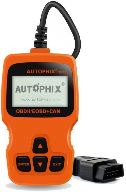

AUTOPHIX OBD2 OM123
Il est beau il est puissant malgrés sa taille ! Il vous aidera sans problème a deglinguer tous les codes , mais aussi a les consulter.
Il y a une notice en Français livré avec, et bien sur, il se connecte aux fiches de diagnostic de vos machine :0)

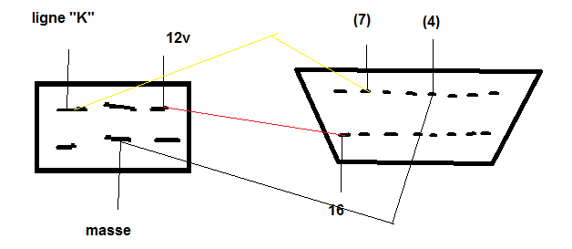

Bon bien sur ça marche pas avec toutes les machines,  voilà pourquoi je vous ai fait un superbbbbe paint pour vous aider a diagnostiquer vous méme votre machine :
Alors bien sur tous les connecteurs de diag sont pas pareil , mais grace a ça , vous êtes sur de pouvoir consulter vos codes. Et une fois réparé , de pouvoir le virer de la memoire ECU sinon le voyant moteur ne sera jamais eteind...
Bon pour l autophix c'est simple, une fois branché, vous mettez le contact... et vous tripotez dans les menus pour consulter les erreurs , l autophix vous guidera sur la nature de l'erreur et donc vous pourrez en deduire votre panne. bien sur si vous n'y arrivez pas vous méme , ben vous venez sur le forum avec ces precieuses informations et de gentils quidams viendront vous répondre .
Dans le cas ou vous supprimez une erreur physiquement et dans la memoire ECU, il suffit de remettre en route le moteur et démarrer, dans le cas ou le voyant reste malgrés tout allumé, c'est que votre erreur n'est toujours pas reglée !
