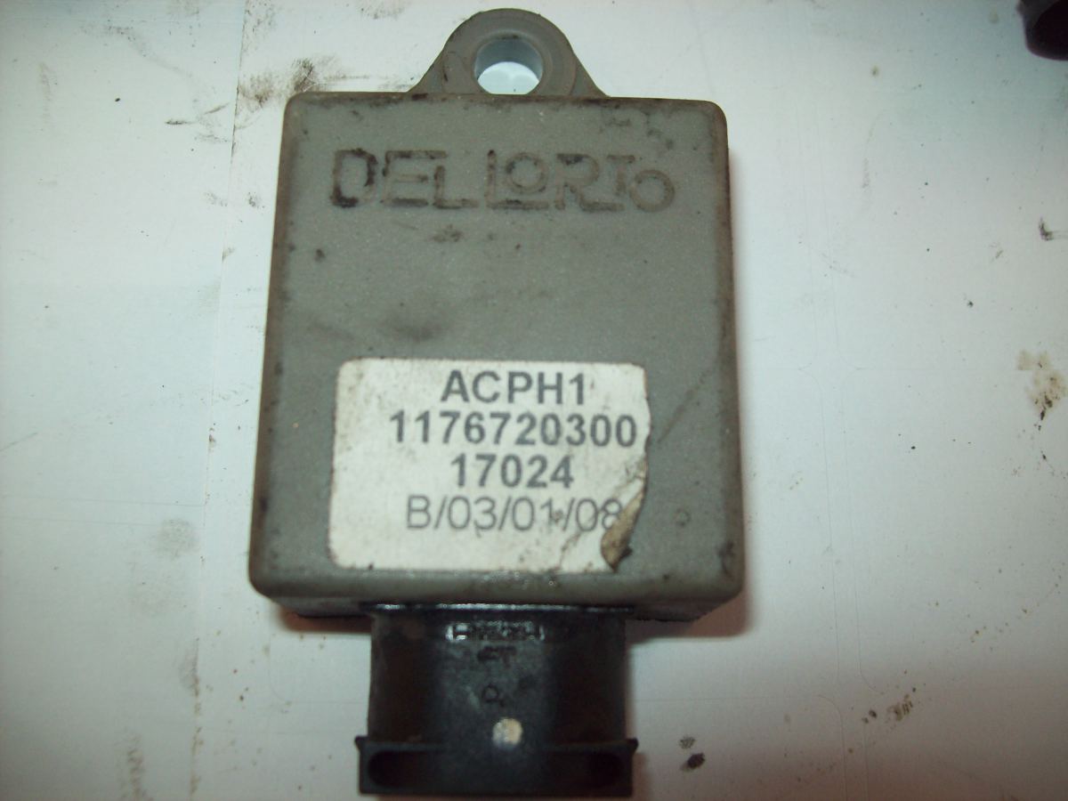

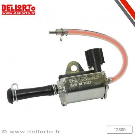

ta pompe à huile est electronique, normalement c'est une Dell'Orto PLE8 avec un fil connecté au cdi(de couleur rose normalement) pour alimenter selon le régime moteur, plus tu prends de tours/minute plus ça débite d'huile, et sinon un autre fil vert qui part à la masse. Et ton cdi ACPH1 Dell Orto aussi
CDI DO
et ça pompe à huile DO

ton kokusan ça doit être une imitation du D.O regarde la forme déjà, pour le tester celui là je sais pas, déjà le fil noir qui sort du cdi doit fournir +12v au voltmetre , sinon celui qui va à la bobine HT depuis le cdi doit donner(je crois noir et blanc) un gros voltage de plus de 100v en tout cas pas du 12v, faire attention en testant, tu peux aussi avoir la bobine ht de cramé, ou tout simplement la bougie, mais ce cdi que tu me montre je sais pas pourquoi il est fait comme scoot, pas les mêmes connexions à plat, peut être pour les nouveaux 2T injection, ça me parrait étrange sinon c'est pour 4t ils ont mal écrit sur le site.
