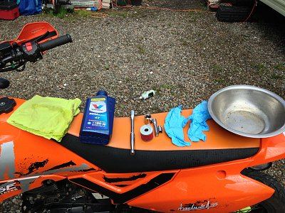

déjà il vous faut une moto equipée du moteur, une paire de pinces ou dés clés adaptées..

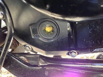

On devisse le boulon de purge du systéme , c'est le gros au milieu d'une plaque triangulaire, l'autre c'est le tendeur de chaîne de distri donc pas touche ! oubliez pas la petite bassine qui va bien pour recolter votre huile usagéeIMG_1614.jpg.ce15b3738a71411730f22a71bc9f25bc.jpg

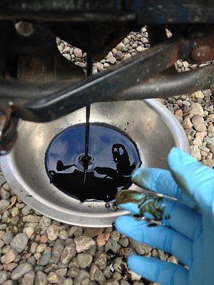

 on attends 10 minutes que ça se vide ... pas besoin de tenir la moto droite, ça coule tout seul.

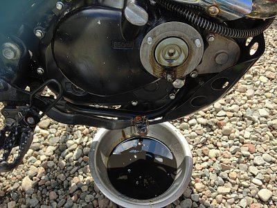

pendant que ça coule, faut aller de l'autre coté de la becane, et devisser le carter ( souvent avec la marque du moteur ou de la meule marqué dessus), il y a 3 vis , on les vire et deriére il y a le filtre a huile !IMG_1617.jpg.f7530ad3d72f49d8efa9cffd901198e7.jpg

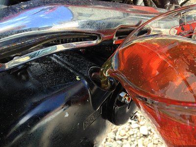

Mesurez 850ml d'huile avec le bocal gradué ( de preference celui de votre femme ou de votre mére ), et remplissez votre réservoir d'huile.
