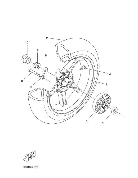

il manquait bien une rondelle entre la roue et le moyeu, je l'ai mise. Mais il y a toujours le jeu.

j'ai mis 3 ou 4 rondelle je saisd plus est plus de jeu tout allez nikel
