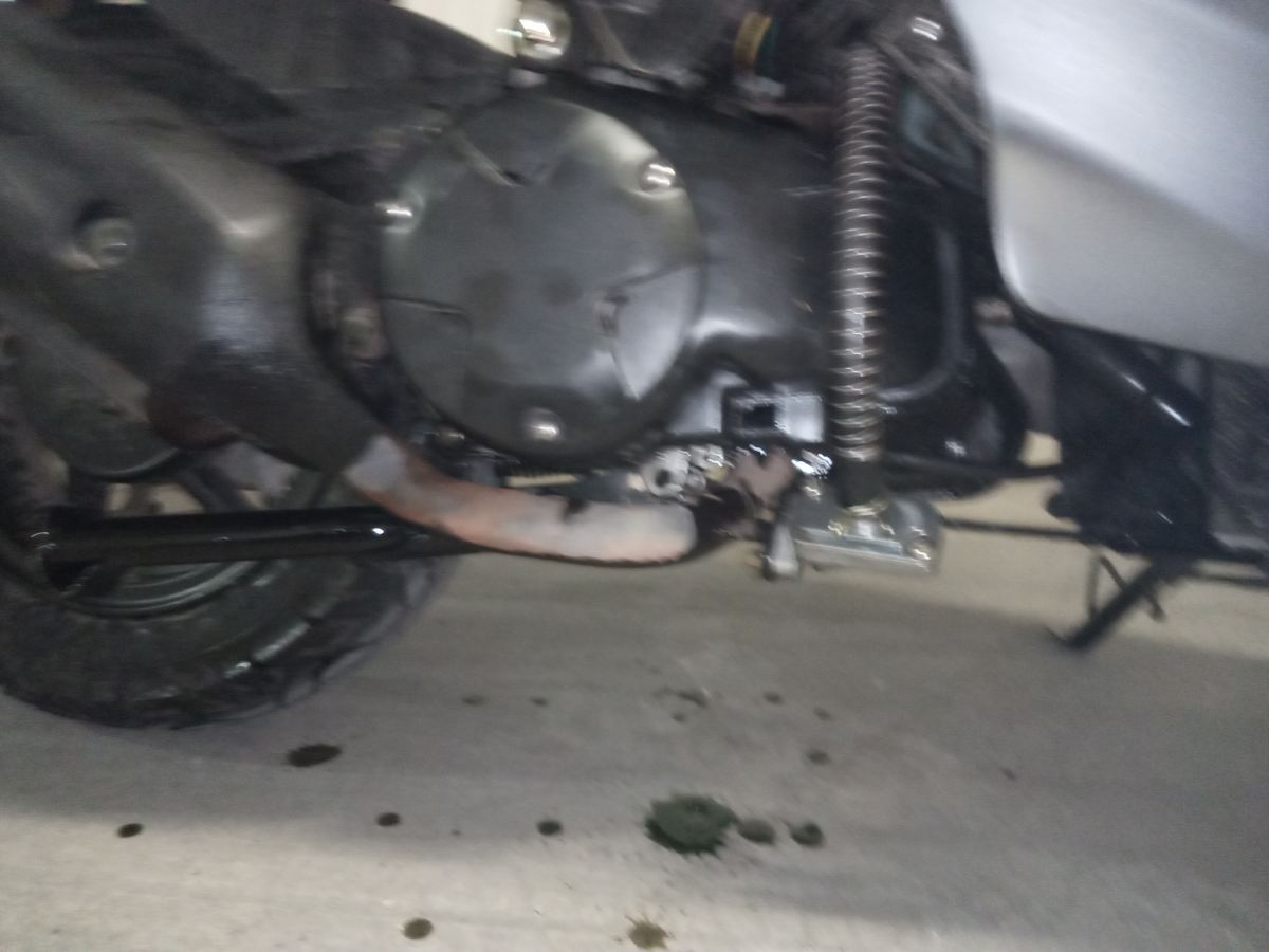

Arnold Posté(e) le 15 septembre 2020 Auteur Signaler Posté(e) le 15 septembre 2020 Il y a 3 heures, Jojoa a dit : dacc alors déjà ce que tu peux faire c'est tchek si le boisseau réagit bien a ton câble d'accélération pour ca tu retire le boiiseau de ton carburateur(laisse le sur le câble d'accélération retire juste le couvercle sur le carburateur et sors le boisseau) maintenant tur tourne ta poingner et tu observe le boisseau si il se rétracte alors ton problème viens sûrement de ta carburation si il se rétracte pas(ou très mal) c'est que tu as mal remis quelque chose au niveau du boisseau (ps quand tu tchek ton boisseau regarde bien si l'aiguille est bien encastrer danss le boisseau ) Merci j'ai réussi a remettre le couvercle du boisseau qui tenais mal j'ai changé le vis et c'est réglé mais je crois que j'ai mon allumage qui fatigue quant je lance le démarrage électrique la flasque de refroidissement a du mal a ce mettre a tournée du coup je me dit que ça vient de l'allumage j'ai une vidéo mais je peux pas la posté... du coup je met la photo c'est ce qu'il y a derrière le cache rond noir que j'appelle la flasque de refroidissement (j'ai regarder un tutoriel pour savoir le nom).
