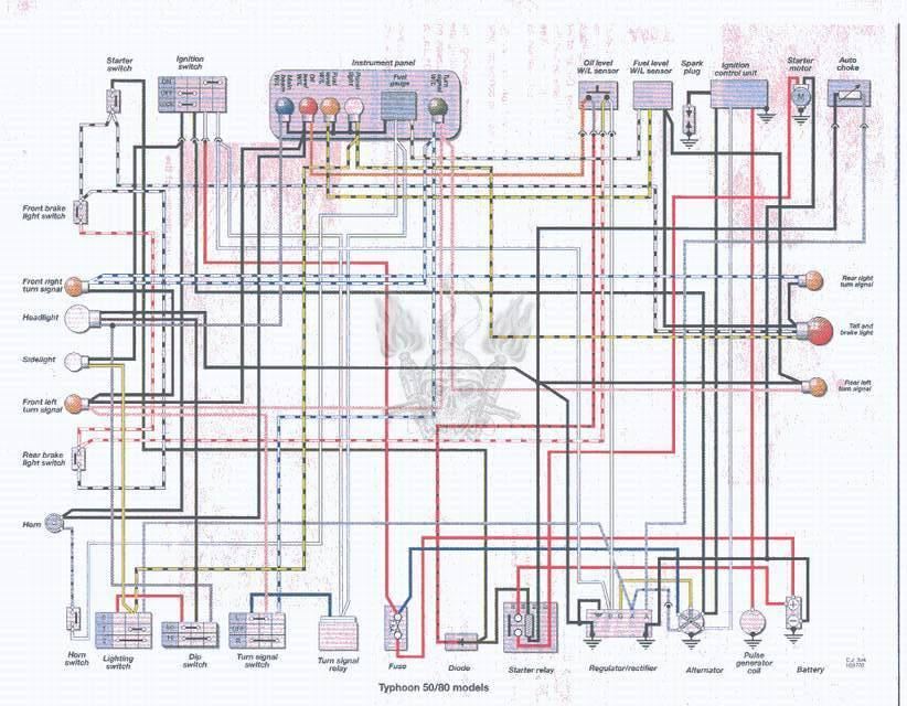

loic41130 Posté(e) le 31 décembre 2020 Signaler Partager Posté(e) le 31 décembre 2020 Bonjour, Je souhaiterais tester mon stator et en particulier la bobine qui gère l'éclairage. J'ai un souci sur mon scooter il démarre, mais j'ai plus d'éclairage du tout J'aimerais connaitre la couleur des fils qui faut tester en Ohmetre ainsi que les valeurs que je dois trouver. D'avance je vous remercie. Loic Lien vers le commentaire Partager sur d’autres sites More sharing options...
beber40 Posté(e) le 31 décembre 2020 Signaler Partager Posté(e) le 31 décembre 2020 bonjour regarde si ça peut aider sinon regarde la dedans https://www.motorcycle-manual.com/piaggio/ Lien vers le commentaire Partager sur d’autres sites More sharing options...
