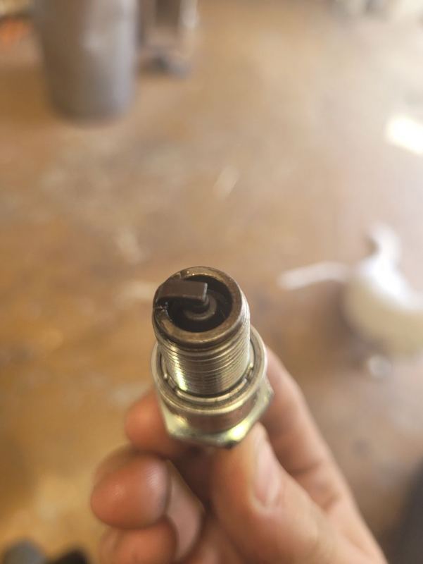

beber Posté(e) le 5 août 2021 Signaler Partager Posté(e) le 5 août 2021 prend une photo de la bougie Lien vers le commentaire Partager sur d’autres sites More sharing options...
Geoffrey77 Posté(e) le 5 août 2021 Auteur Signaler Partager Posté(e) le 5 août 2021 Lien vers le commentaire Partager sur d’autres sites More sharing options...
beber Posté(e) le 5 août 2021 Signaler Partager Posté(e) le 5 août 2021 monte une taille en gicleur Lien vers le commentaire Partager sur d’autres sites More sharing options...
