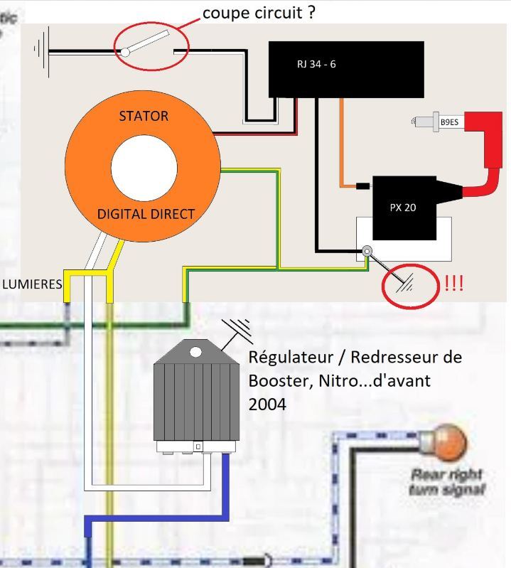

Mon vrai problème pour l'instant c'est l'allumage à rotor interne MVT ! Je veux un compromis entre un scoot puissant et un scoot de ville, il me faut donc une batterie et des loupiottes qui fonctionnent donc je dois brancher le MVT au faisceau d'origine. J'ai parcouru youtube sans trouver grand chose (à part une ) et le montage correct de la partie lumière/batterie reste flou. J'ai peur de tout cramer. Il faut redresser et réguler une des sorties avec un régulateur de Booster d'avant 2004, ça ok. Mais j'ai aussi entendu sur YT un gars dire qu'on cramait la bobine MVT (fixée à la masse) si la borne négative de la batterie était mise à la masse ce qui paraît indispensable. Et ce fuc.....g fil noir/blanc qui vient du Diagramme du MVT, c'est un coupe circuit une fois relié à la masse ???

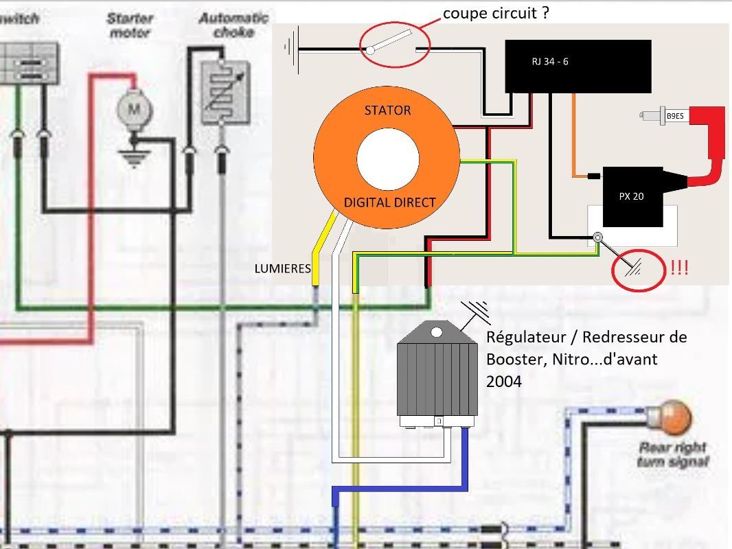

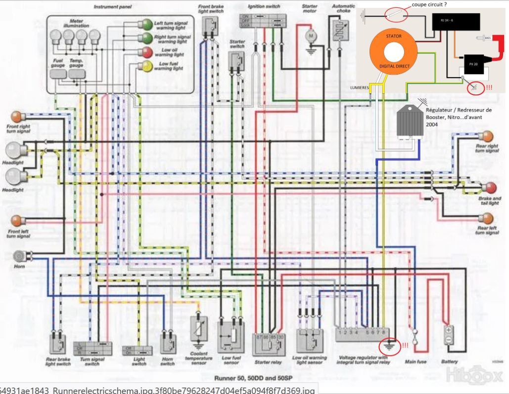

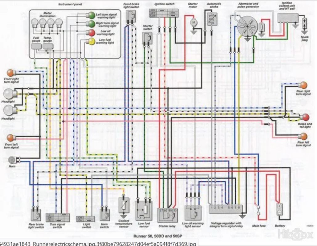

J'ai trouvé (difficilement) le schéma du faisceau du Runner SP du coup je met en pièce jointe le faisceau d'origine et le faisceau avec ce que je pense être les modifications à apporter liées au remplacement de l'allumage d'origine par le MVT DD. J'ai dessiné ça sur Paint. Les images c'est toujours plus parlant. La question c'est donc : le raccordement entre le MVT DD et le faisceau est il correct ou me suis-je planté magistralement ? N'hésitez pas à me dire là où je me plante, si c'est le cas.

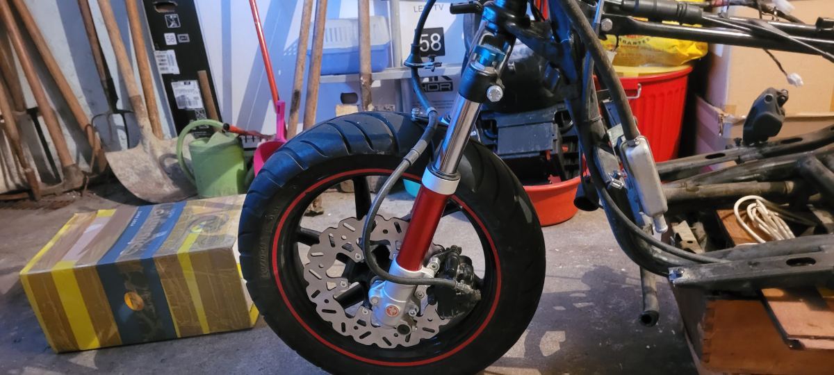

3 ème schéma : j'ai extrait le dessin de la partie alternateur MVT uniquement, pour que ce soit plus visible et j'ai rajouté après quelques photos du stade où en est le projet
