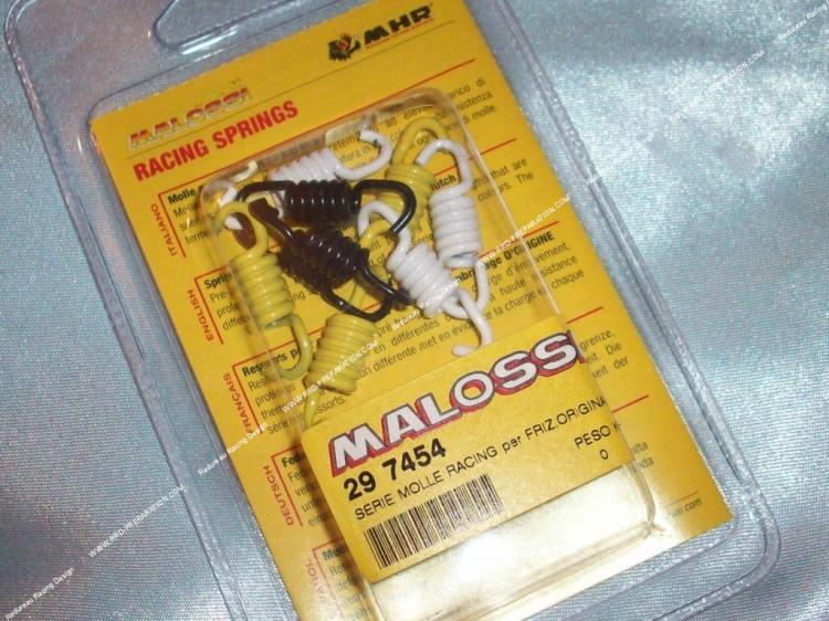

alex du 59 Posté(e) le 29 avril 2012 Signaler Partager Posté(e) le 29 avril 2012 bonsoir a tous voilà je me pose des question sur les ressort d embrayage je sais pas vraiment lequel me faut il des long ou des court</p> voilà 2 model differend lesquel prendre http://www.rrd-preparation.com/fr/Ressorts-d-embrayage-pour-réglages-MINARELLI-Vertical/2683-product-2683.html http://shop.scooterdepot.fr/fr/embrayage/9610-ressort-d-embrayage-maxiscoot-malossi-origine-yamaha-mbk-125-x-max-skycruiser--jeu.html Lien vers le commentaire Partager sur d’autres sites More sharing options...
0 sincojuju Posté(e) le 29 avril 2012 Signaler Partager Posté(e) le 29 avril 2012 pour l'embrayage d'origine c les plus long et les court son pour les embrayage malossi :cool2: Lien vers le commentaire Partager sur d’autres sites More sharing options...
0 alex du 59 Posté(e) le 29 avril 2012 Auteur Signaler Partager Posté(e) le 29 avril 2012 donc c'est les long pour embrayage d origine 297454 moi j'ai installer des court comme sur la 2 eme image donc il sont pas bon Lien vers le commentaire Partager sur d’autres sites More sharing options...

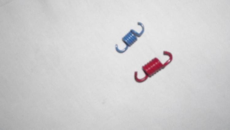

0 alex du 59 Posté(e) le 29 avril 2012 Auteur Signaler Partager Posté(e) le 29 avril 2012 oui a toi il sont comme l image 2 moi aussi j'ai mis ceux la mes il me fallais des comme l image 1 en fait sinon j'ai des tnt rouge a 50 % mes je sais pas si il vont allez Lien vers le commentaire Partager sur d’autres sites More sharing options...

0 thesniper321 Posté(e) le 29 avril 2012 Signaler Partager Posté(e) le 29 avril 2012 siiiii siiiii et si j'ai un embrayage malossi et un embrayage d'origine et les ressort qui aller parfaitement sur l'origine était trop long pour l'embrayage malossi Ha oui? donne la ref de tes ressorts, parce que manque de pot pour toi j'ai une photo avec des bleu malossi pour minarelli origine a coté des rouges malossi pour delta tu vas me dire lesquels sont les plus gros je dois mal voir Lien vers le commentaire Partager sur d’autres sites More sharing options...

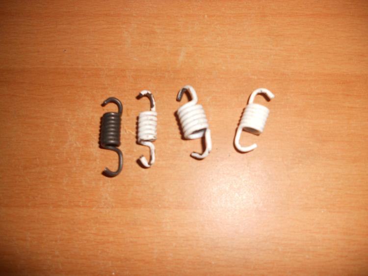

0 alex du 59 Posté(e) le 29 avril 2012 Auteur Signaler Partager Posté(e) le 29 avril 2012 (modifié) voici dans l ordre ressort d origine ,blanc malossi pour origine ,blanc pour embrayage malossi ,est blanc pour embrayage réglable je croit moi sur celui d origine j'ai mis le 3 eme ressort mes en jaune c'est pas que mon scoot part mal en départ arrêter il part fait comme si il ce lance bloc 2/3 sec est part comme une balle ensuite Modifié le 29 avril 2012 par alex du 59 Lien vers le commentaire Partager sur d’autres sites More sharing options...
0 thesniper321 Posté(e) le 29 avril 2012 Signaler Partager Posté(e) le 29 avril 2012 (modifié) voici dans l ordre ressort d origine ,blanc malossi pour origine ,blanc pour embrayage malossi ,est blanc pour embrayage réglable je croit moi sur celui d origine j'ai mis le 3 eme ressort mes en jaune c'est pas que mon scoot part mal en départ arrêter il part fait comme si il ce lance bloc 2/3 sec est part comme une balle ensuite Les ressorts blancs et noirs malossi sur origine n'existent pas sur minarelli de diametre 107 Modifié le 29 avril 2012 par thesniper321 Lien vers le commentaire Partager sur d’autres sites More sharing options...

0 alex du 59 Posté(e) le 29 avril 2012 Auteur Signaler Partager Posté(e) le 29 avril 2012 ben si il as le lot 297454 c'est pour origine il sont plus long non ? j'ai la même notice sous les yeux est il est ecrit toute les reference celon les scoot est pour bw s c'est le lot la 297454 Lien vers le commentaire Partager sur d’autres sites More sharing options...

0 alex du 59 Posté(e) le 29 avril 2012 Auteur Signaler Partager Posté(e) le 29 avril 2012 moi c'est pour un embrayage d origine donc c'est comme les blanc en 2 eme sur la photo mes en jaune qu il me faut non Lien vers le commentaire Partager sur d’autres sites More sharing options...
0 thesniper321 Posté(e) le 29 avril 2012 Signaler Partager Posté(e) le 29 avril 2012 ben si il as le lot 297454 c'est pour origine il sont plus long non ? j'ai la même notice sous les yeux est il est ecrit toute les reference celon les scoot est pour bw s c'est le lot la 297454 les 297454 sont pour moteurs piaggio et non minarelli........... Lien vers le commentaire Partager sur d’autres sites More sharing options...
