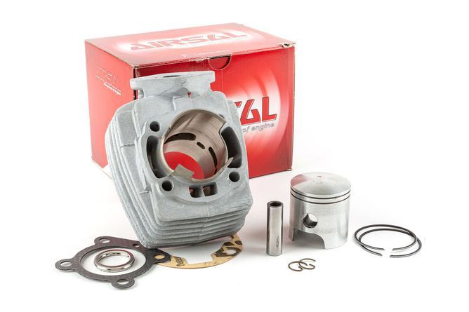

Type de produit : Kit cylindre Airsal T6 Racing 70.
Compatibilité : Spécifiquement conçu pour Peugeot 103 AC.
Matériau : Aluminium de haute qualité pour une meilleure dissipation de la chaleur.
Cylindrée : Augmentation significative à 70cc pour plus de puissance.
Conception : Design optimisé pour un meilleur flux de gaz et une augmentation des performances.
Installation : Conçu pour être facile à installer par les utilisateurs expérimentés.
Prix : Compétitif, offrant un excellent rapport qualité-prix.

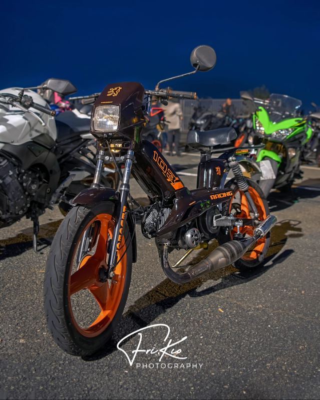

Ma Peugeot SPX a été méticuleusement configurée pour allier performance et plaisir de conduite. Voici ma configuration actuelle :
Moteur : Équipé du 70 Airsal T6, accompagné d'un pot Doppler ER1 et d'une culasse radiale 70cc.
Transmission : Variateur Malossi Multivar avec ressort Doppler pour une meilleure réponse.
Carburateur : Un Dell'Orto PHBG de 17.5 pour une alimentation optimale.
Vilebrequin : Stage6 pour une meilleure fiabilité et des performances accrues.
Prochaines améliorations : Installation de carters Malossi préparés et d'un allumage MVT Millenium/Premium.

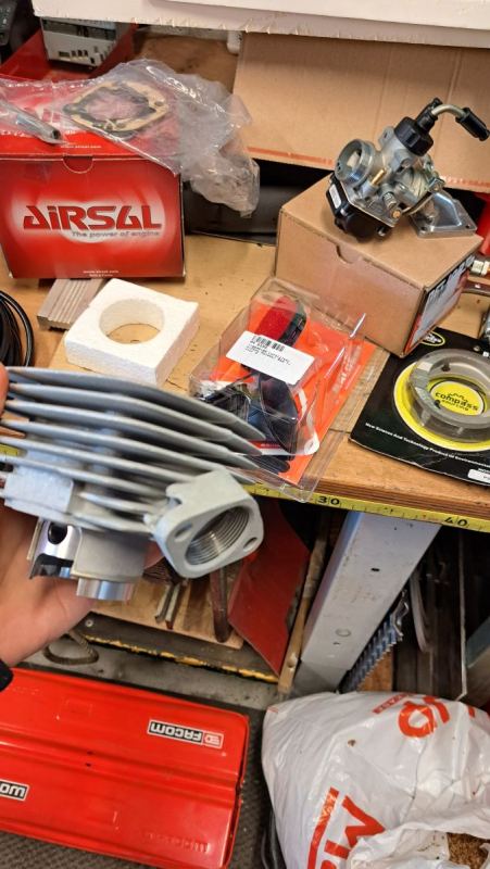

Installation et Ajustements
L'installation du kit, que j'évalue à 8/10 en termes de facilité, n'était pas sans défis. Le piston était serré dans la jupe du cylindre, nécessitant l'utilisation d'un maillet pour l'ajuster. J'ai dû utiliser la cage à aiguilles d'origine, car celle de mon vilebrequin Stage6 ne convenait pas. Pour ceux qui envisagent ce cylindre, je recommande un carburateur d'au moins 17.5 et un vilebrequin renforcé. Les tutos de montage MaxiScoot et Mobcustom m'ont été très utiles.
