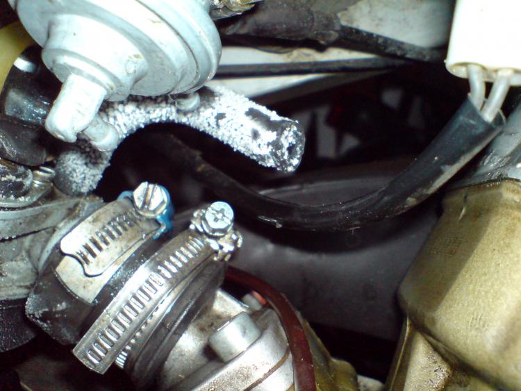

Salut à tous,
hier, j'ai démonté et remonté l'admission de ma derbi et aujourd'hui après avoir fait un p'tit tour, il y a de l'essence qui coule depuis les 2 tuyaux d'essence et de dépression, maintenant j'ai débranché le tuyau de dépression et plus rien ne coule...Quelqu'un sait d'où ça pourrait venir? Peut-être la vanne dans le robinet d'essence qui a lâché??
Merci d'avance
PS: J'ai un robinet d'essence à dépression d'origine
15 réponses à cette question
Les durites ne sont pas fendues il me semble...alors voilà, 1h plus tard, je reviens...et.....toute un flaque d'essence :grrr:

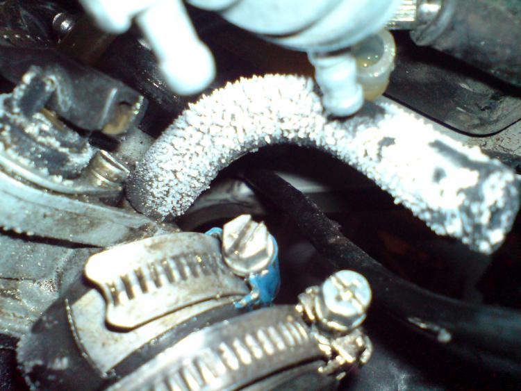

Donc là j'ai débranché la deuxième et là ça ne devrait plus couler.... mais j'ai remarqué une espèce de substance blanche cristalisée sur la durite que j'ai retirée en premier, peut-être de l'essence gelée?? mais il fait 3° chez moi...Voici quelques tofs si quelqu'un sait:
UP est-ce que quelqu'un sait de quoi il s'agit??? Car l'essence ne devrait pas geler...Bon, maintenant, ça a disparu... :|
Sinon une petite précision, l'essence coulait le long des durites, mais c'est possible que cela vienne quand je branche l'une au l'autre durite... ou une défectuosité du robinet? Y a t-il un test à effectuer pour savoir si le robinet est intact?
M3RCI A++

ben normalement non mais il arrive que certains robinet déconne dans ce cas là faut le changer,
mais change tes durites déjà
dès que je passe la prochaine commande j'en prends des jaune fluo :P :P et je fais un joli déterrage quand j'aurai des news :D2
PS: pour le robinet, je l'ai changé il y a 8 mois, et c'était pas donné(produit d'origine) o_O
Mais regarde si tes durites ne sont pas craquelées.
Elles ce craquent surtout là où il il y a des coudes.
non les durites ne sont pas craquelés, mais je vais quand même les changer, celle qui est transparente est devenue toute dure et il me semble que le problème vient de là...
