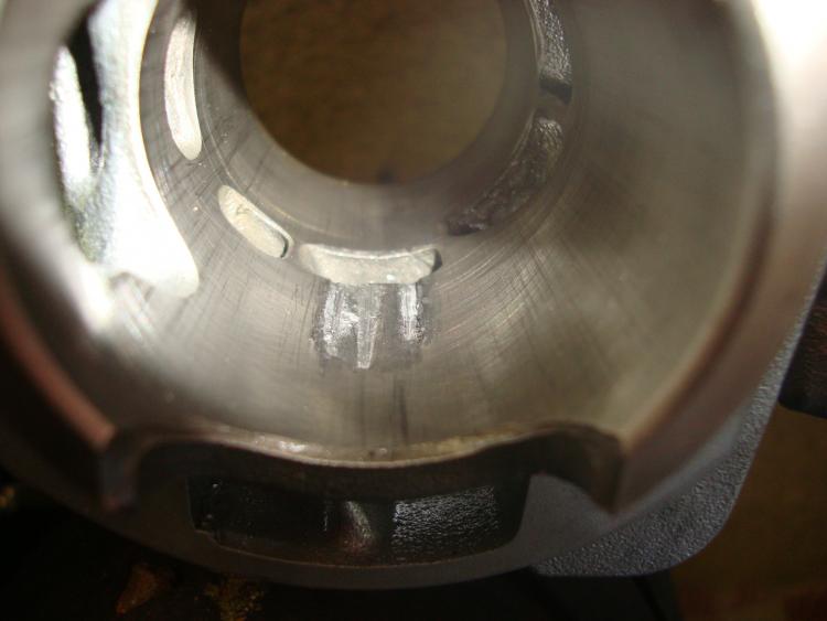

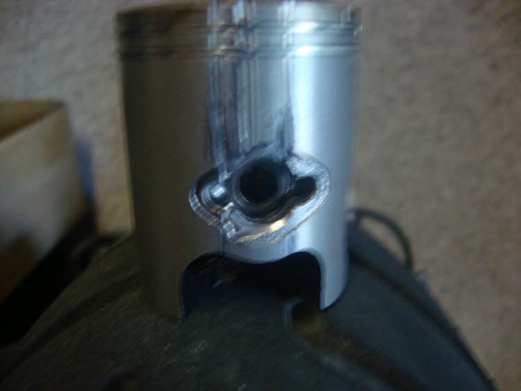

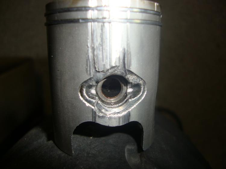

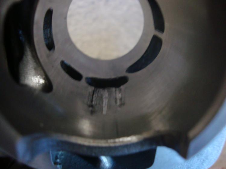

Spirit-mxs-33 Posté(e) le 13 mai 2012 Auteur Signaler Posté(e) le 13 mai 2012 bon le scoot et en panne je roulait trankil je devi être a 20 km/h et la j'entent comme un dechirement et y cale alors je croyait quec'était dans la variation mais non alors je cherche ou sa vien
Beubeu-r32 Posté(e) le 13 mai 2012 Signaler Posté(e) le 13 mai 2012 bon le scoot et en panne je roulait trankil je devi être a 20 km/h et la j'entent comme un dechirement et y cale alors je croyait quec'était dans la variation mais non alors je cherche ou sa vien Un déchirement ...? Retire ton cylindre voir .... ça se trouve un clips du piston qui c'est barré ..... donc bhé c'est mort ou je sais pas ..
Spirit-mxs-33 Posté(e) le 13 mai 2012 Auteur Signaler Posté(e) le 13 mai 2012 c'est se quiq c'est passer le clips du piston et tomber il et seere :/
Valentiin44 Posté(e) le 13 mai 2012 Signaler Posté(e) le 13 mai 2012 ET MER** ; Ca fait bien chier ca :(
Spirit-mxs-33 Posté(e) le 13 mai 2012 Auteur Signaler Posté(e) le 13 mai 2012 ouai a parament le clips aurait tordue
Beubeu-r32 Posté(e) le 13 mai 2012 Signaler Posté(e) le 13 mai 2012 ouai a parament le clips aurait tordue voilà .. :/ C'est con ... :/
Valentiin44 Posté(e) le 13 mai 2012 Signaler Posté(e) le 13 mai 2012 Raa, ca le fou mal ca, photo du serrage ? :s
Spirit-mxs-33 Posté(e) le 13 mai 2012 Auteur Signaler Posté(e) le 13 mai 2012 (modifié) ouai je vais en fair la si tu ve Modifié le 13 mai 2012 par Spirit-mxs-33
RyDeR_3.i Posté(e) le 13 mai 2012 Signaler Posté(e) le 13 mai 2012 (modifié) ta trop plier le clips lorsque tu la monter! ce qui fait qu'il n'est pas rentrer dur dans son logement! normalement tu dois attendre un ptit clack lorsqu'il rentre bien écarté! la! il devait flotter justement -_- Modifié le 13 mai 2012 par RyDeR_3.i
