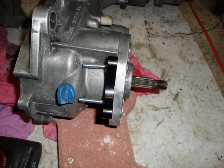

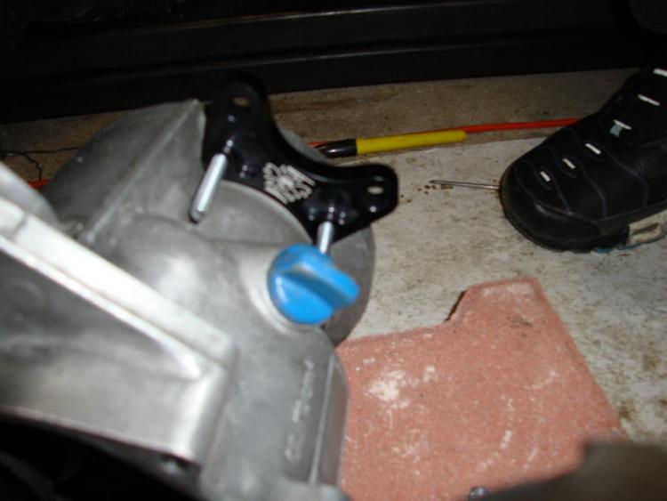

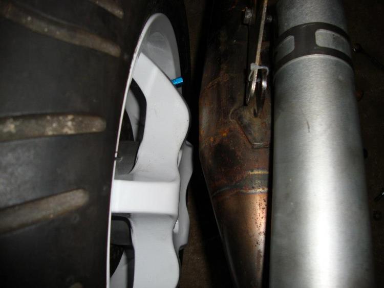

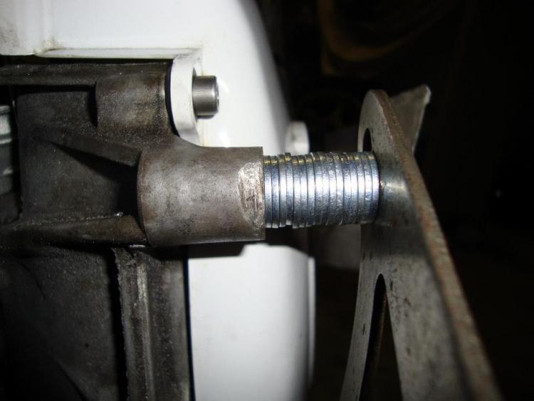

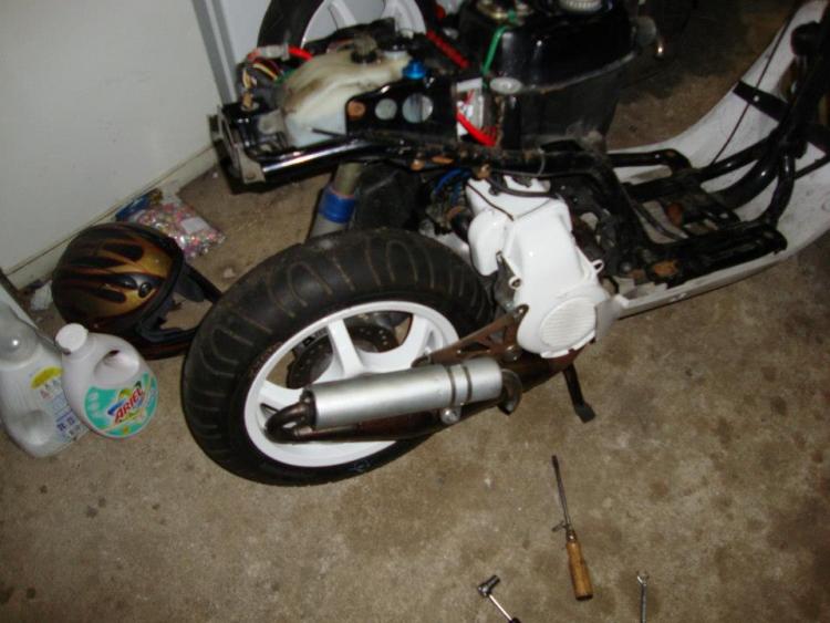

Que7-Ti Posté(e) le 16 janvier 2013 Signaler Posté(e) le 16 janvier 2013 oui mais la ça me soul ça fait 3 semain qui les démonter y manque toujours un truck et la il et pres a démarre manque juste le pot apre tout et rebrancher et tout Je suis ton sauveur ! :P Bon je te les postes ici hein ! ;) Je te prévient elles sont pas terribles , j'avais la flème de le sortir en faisant du cloche-pied .. voilà .. Et moi mon pot est pile poil en face du cylindre ! :) Mais ce que tu fait c'est que tu met une vise "d'appui" sur la fixation du haut sur le carter , tu ne la sert pas du tout , tu lui fait prendre un léger filet pour que sa tienne .. Ensuite tu monte ton joint , tu met ta vis éxterieur , ensuite tu met l'intérieur , tu sert l'ensemble , après tu renlève ta vis du carter , tu met tes entretoises derrière , tu fais pareil pour celle du bas , et tu sert l'ensemble .. " Normalement" , je dis bien normalement ça va tomber en face ! :)
Spirit-mxs-33 Posté(e) le 16 janvier 2013 Auteur Signaler Posté(e) le 16 janvier 2013 ok nikel merci jespere qu tes monsauveur je te dit ça se soir je les fait des que je debauche ;)
.::S2::. Posté(e) le 16 janvier 2013 Signaler Posté(e) le 16 janvier 2013 vazi motre parsque moi avec une entretoise sa tombe pue en face au cylindre Ce que tu dois faire avant c'est déjà fixer le triangle puis ensuite avec le jeu tu aligne au cylindre perso j'ai voler des boulons sur un lampadaire publique pour faire les entretoises de pot. :D2 1

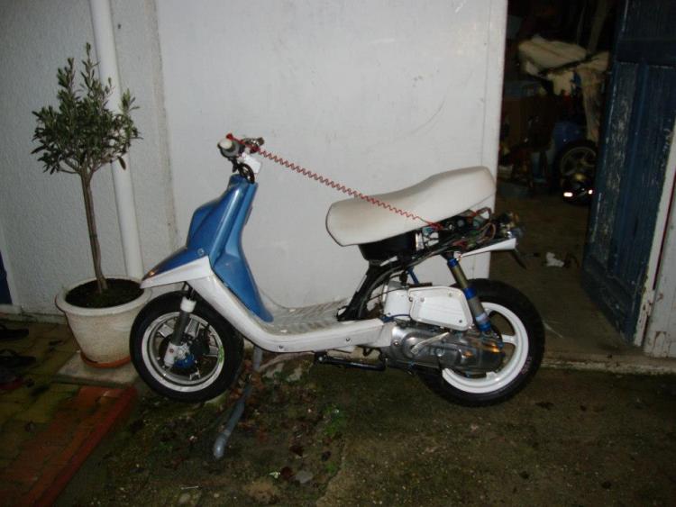

Spirit-mxs-33 Posté(e) le 17 janvier 2013 Auteur Signaler Posté(e) le 17 janvier 2013 moteur avant d'avoir couper pour la patte moteur limer avec la patte bon le pot et passer mais voilà l'entroitoise que ça fait on dirai que c'est juste mais en vrai même en appuyant de toute mais force il touche pas la roue et le scoot qui à la fin a démarrer hier soir a 21h15 donc pas pue prendre de vidéo parsque y faisait nuit mais bon y faut le régler seul problème j'avais plus d'esnce et ma carte et pas passer vidéo se soir ;)
0wned Posté(e) le 17 janvier 2013 Signaler Posté(e) le 17 janvier 2013 Très propre comme taf! Good pour toi !
0wned Posté(e) le 17 janvier 2013 Signaler Posté(e) le 17 janvier 2013 Les entretoises ca marche bien ta vue :)
Spirit-mxs-33 Posté(e) le 17 janvier 2013 Auteur Signaler Posté(e) le 17 janvier 2013 ouai et sinon on ma proposer autre chose c'est de mettre des galet sa pourait faire plus propre peut être je sais pas
Que7-Ti Posté(e) le 17 janvier 2013 Signaler Posté(e) le 17 janvier 2013 Alors je t'ai sauver ? :P Et sympa le Boost' la! Les jantes sont vraiment propre ! :)
Spirit-mxs-33 Posté(e) le 17 janvier 2013 Auteur Signaler Posté(e) le 17 janvier 2013 oui mon sauveur merci ;)
Que7-Ti Posté(e) le 17 janvier 2013 Signaler Posté(e) le 17 janvier 2013 oui mon sauveur merci ;) Haha , derien ! Il tourne bien la ? :)

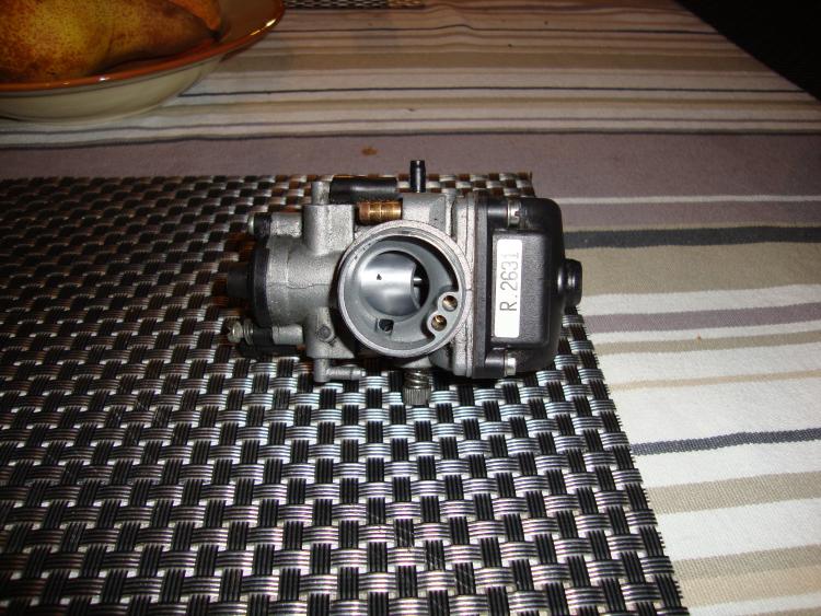

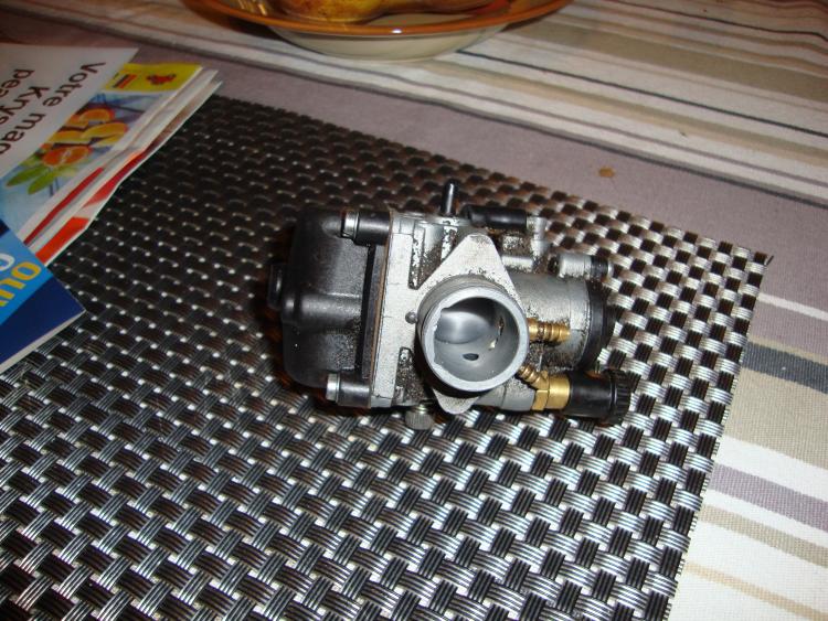

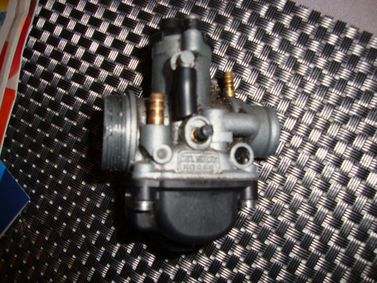

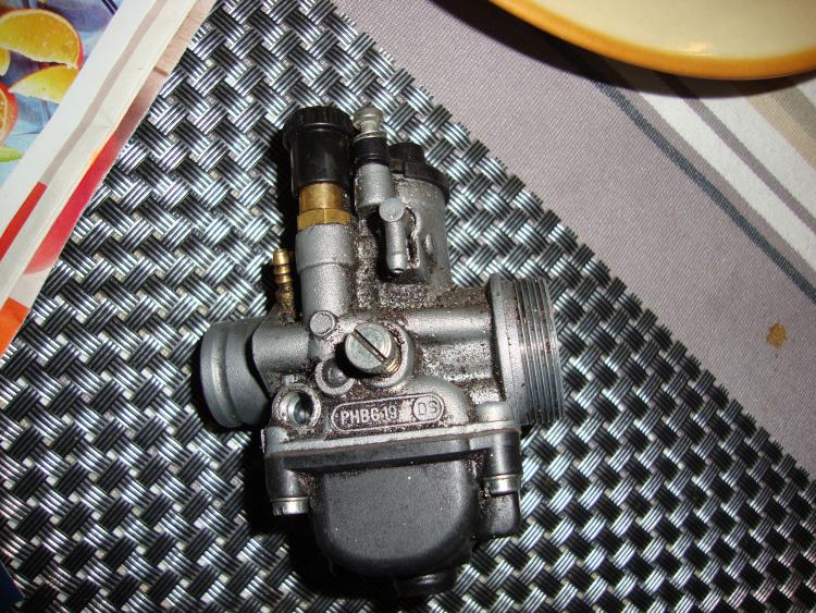

Spirit-mxs-33 Posté(e) le 21 janvier 2013 Auteur Signaler Posté(e) le 21 janvier 2013 j'ai mi le gicleur pareil y dfemare que au startr donc je vais voir aujourd'hui j'ai mon carbue 19 donc j'attend je verais parsque sa sert a rien que je le regle poue rmettre le 19
Spirit-mxs-33 Posté(e) le 21 janvier 2013 Auteur Signaler Posté(e) le 21 janvier 2013 sayer j'ai le 19 photo se soir
Spirit-mxs-33 Posté(e) le 22 janvier 2013 Auteur Signaler Posté(e) le 22 janvier 2013 les photo ;) j'ai voulu les mettre hier mais sa marche pas 1
