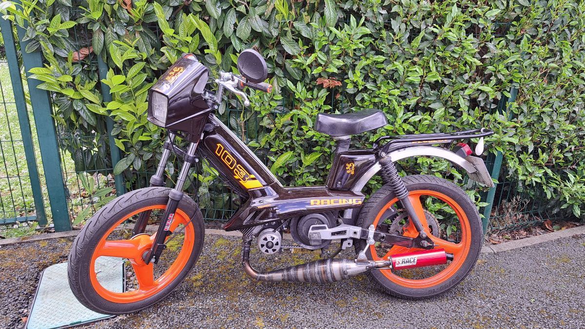

Je suis un homme de 16 ans, résidant en Nouvelle-Aquitaine. Actuellement lycéen, les deux-roues sont ma passion ! J'aime tout particulièrement mon Peugeot 103 SPX, une mobylette qui n'a d'égal que sa puissance. Après avoir roulé environ 500 km avec le pot d'échappement MVT S-Race, je peux vous dire que c'est un vraiment un pot de haute performance.
Configuration de Mobylette
J'ai une configuration assez costaud pour mon Mobylette - tout d'abord, j'ai démarré avec un allumage MVT Premium, un variateur Malossi Multivar et des carters Malossi.
Pour le vilebrequin, j'ai décidé de faire confiance à stage6 et je n'ai pas été déçu. J'ai choisi le kit Airsal T6 70cc, qui a été une excellente décision.
Enfin, j'ai opté pour le pot MVT S-Race SP2 pour bénéficier d'une allonge et d'un couple supérieurs. J'ai également installé une préparation culasse RRD 70cc et une bougie BR10HIX (Irridium).
Dans le futur, j'ai l'intention d'ajouter un kit Malossi 70cc Alu et un variateur Malossi Variotop Grande Plage à ma configuration.

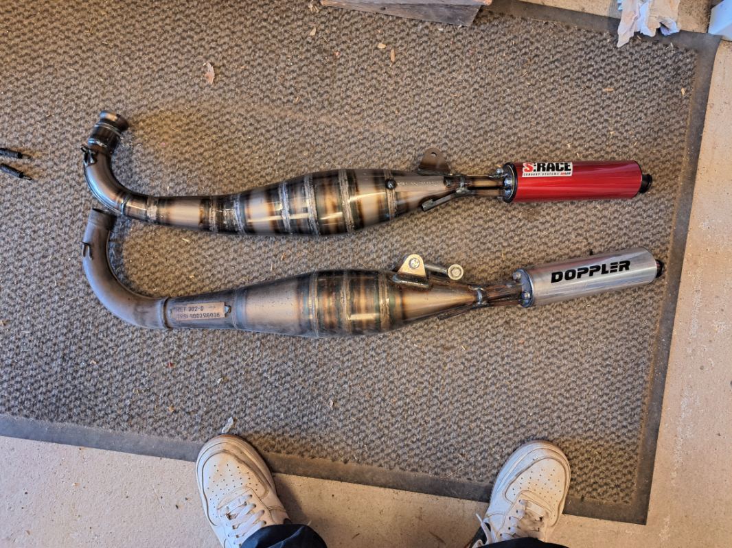

En tant que propriétaire d'une Peugeot 103 SPX, j’ai installé le pot d'échappement MVT S-Race SP2 pour booster les performances de ma machine. Avant, j’avais un pot Doppler ER1 dédié aux kits de 50cc. Lorsque j’ai switché vers un kit de 70cc, j’ai choisi le MVT S-Race SP2 qui est spécialement conçu pour ce type de kit et ça a été une excellente décision. J’ai gagné 15 km/h de v-max par rapport à mon ancien pot et j’ai également constaté une grande amélioration en termes de couple.

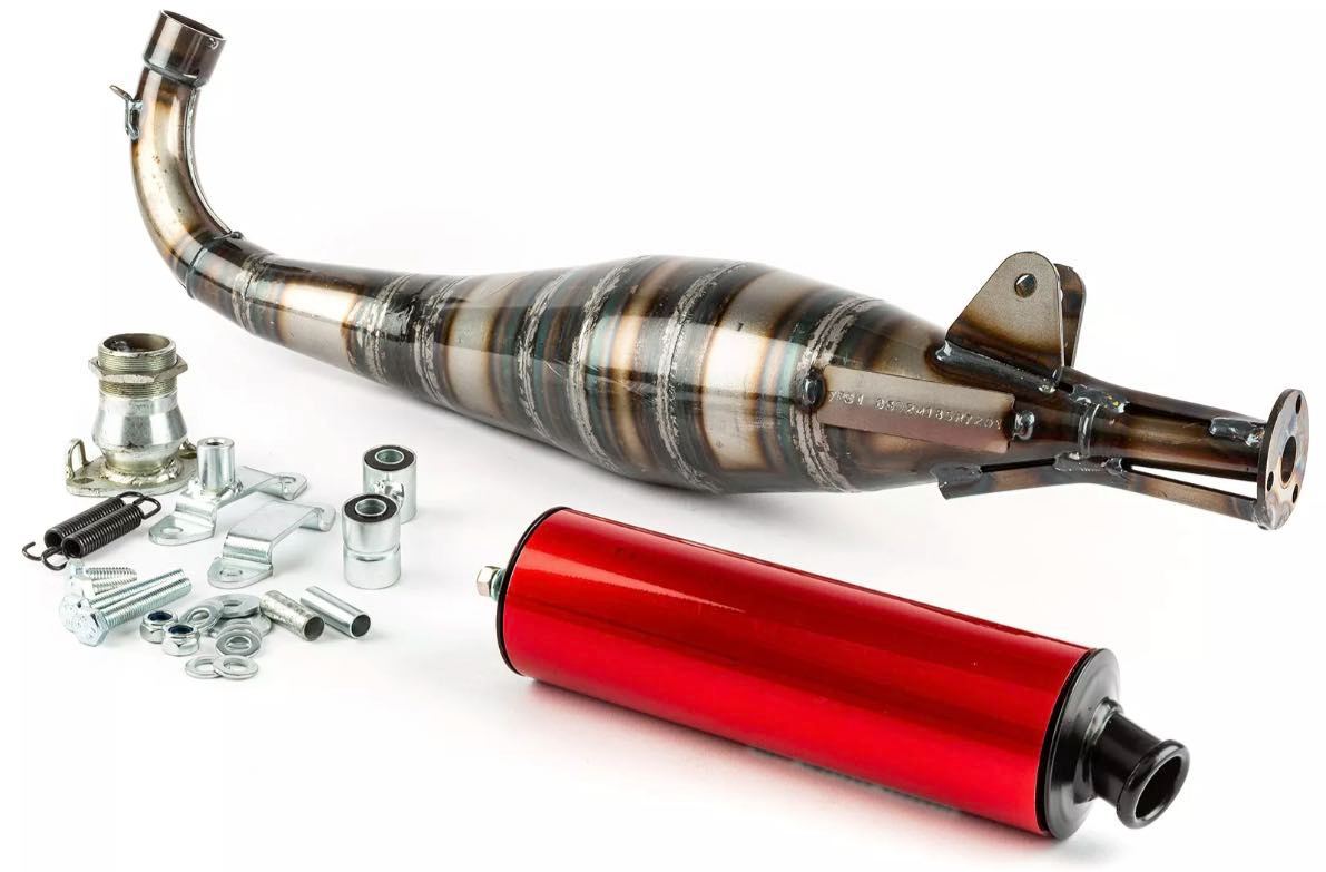

Mon score de facilité d'installation est 9/10. La cartouche n’étant pas déjà montée sur le pot, j’ai dû le faire moi-même. Il faut faire attention à ne pas trop serrer et à mettre un peu de pâte à joint sur les jonctions de la cartouche pour éviter les fuites d’huile. Le pot MVT S-Race SP2 est très bien conçu, je n’ai pas eu à faire d’ajustements spécifiques. Simplement, il faut prévoir un autre joint de pot pour 103 car celui fourni est pour MBK 51.
