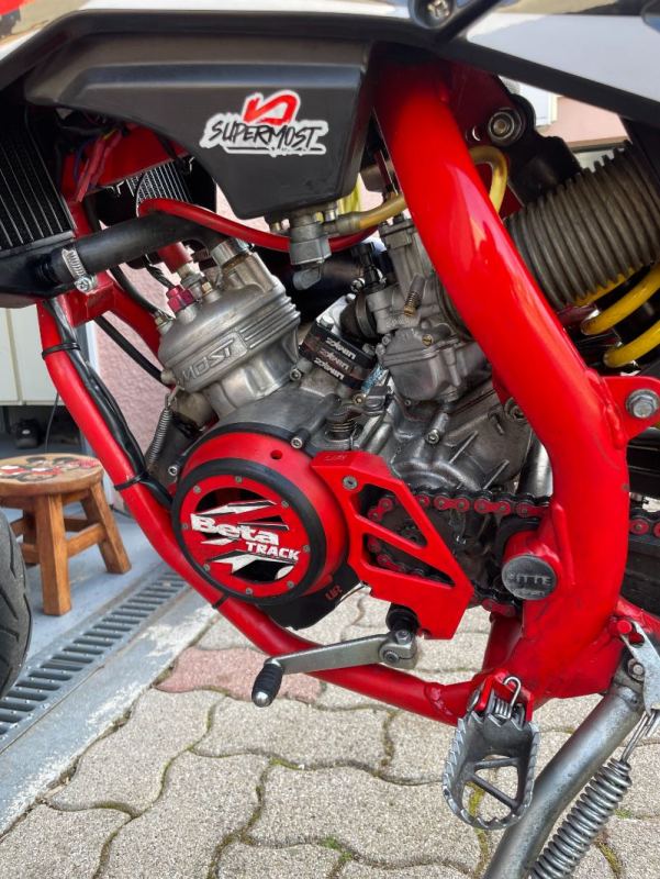

J'ai installé ce carburateur sur mon Beta track 2019. La configuration de mon moteur inclut un 80 Most (avec carter préparé), un vilebrequin BRK piste, une cale 2win, une pipe 2win, un clapet 2win vulkanflow, un embrayage Polini, un allumage MVT DD et tout est alimenté par un Polini PWK 24 monté sur boîte à air. J'ai réalisé l'installation moi-même sans aucun problème, grâce au schéma de montage clair fourni avec le carburateur. Le réglage a été facilité par l'absence de système de Power Jet sur le carburateur Polini, ce qui, pour moi, constitue un véritable atout.

C'est PITTE57 qui parle. De mon côté, j’ai beaucoup apprécié le carburateur Polini PWK 24. Après avoir parcouru environ 7500 km, je peux dire que c’est un produit de haute qualité et qui offre une excellente expérience utilisateur. Ma note globale pour ce produit serait de 9 /10.
