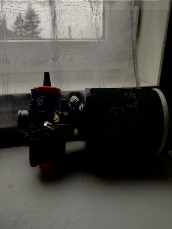

Type de produit : Carburateur MotoForce Racing V2
Taille : disponible de 21 à 34mm
Système de boisseau accessible sans outils
Vis de ralenti réglable à main
Look chic avec des touches de couleur orange et un somptueux gris

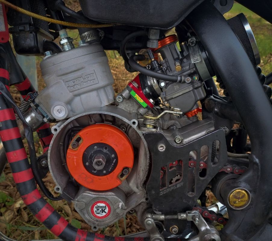

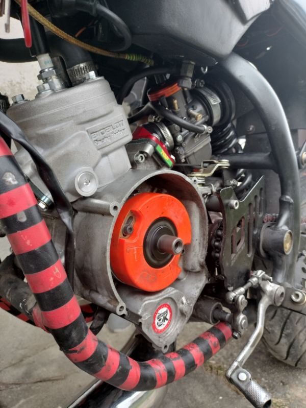

Configuration du véhicule
Mon véhicule est une Beta rr 50 motard, année 2010. Voici les détails techniques de ma configuration moteur :
Moteur 50wr
Carter préparé
vilebrequin top
Allumage mvt dd
Pot most 70/80
Clapet top perf vforce3
Pipe most 21-28
Carburateur MotoForce Racing V2, 26mm
Bougie br10es en été
Pour ceux qui se le demandent, je n'ai pas modifié ma configuration après l'installation du carburateur. Donc, tout ce que je vais partager ici sont des observations faites avec cette configuration spécifique.

Avantages du produit:
Facilité d'installation: Grâce à son système pour accéder au boisseau sans outils et facilement, l'installation est une tâche simple et rapide. Note d'installation : 10/10.
Fiabilité: Malgré avoir été utilisé dans tous les temps, aucun signe d'usure n'a été observé après une utilisation de longue durée.
Performances: Le montage de ce carburateur a entraîné un petit gain de couple et une montée en régime beaucoup plus franche et rapide. Évaluation des performances : 10/10.
Consommation: Avec une amélioration sensible de la consommation, ce carburateur est un must-have pour tout ceux qui cherchent à économiser sur le carburant. Évaluation de consommation : 10/10.
Design attrayant: Son look avec le bouchon de cuve et le couvercle de boisseau orange, ainsi que son gris sont vraiment appréciés.
Inconvénients du produit:
La tirette de starter : La tirette de starter est assez dure et manque de prise, ce qui la rend difficile à manipuler.
Vis de ralenti dure : La vis de ralenti est assez rigide et peut être difficile à tourner à la main. Cela n'affecte cependant pas l'efficacité du carburateur.

Carburateur PWK 26 mm MotoForce Racing V2
Introduction
Salut, la communauté Mécaboîte. Je me présente, "gabeta" à l'appareil. J'écris ce post pour partager avec vous mon expérience avec le carburateur MotoForce Racing V2 en 26mm, que j'ai installé moi-même sur ma Beta rr 50 motard de 2010.
