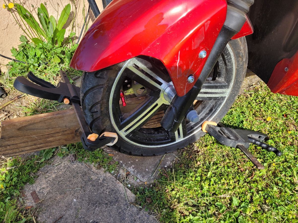

Pour l'avant pas de soucis la roue se dépose facilement.

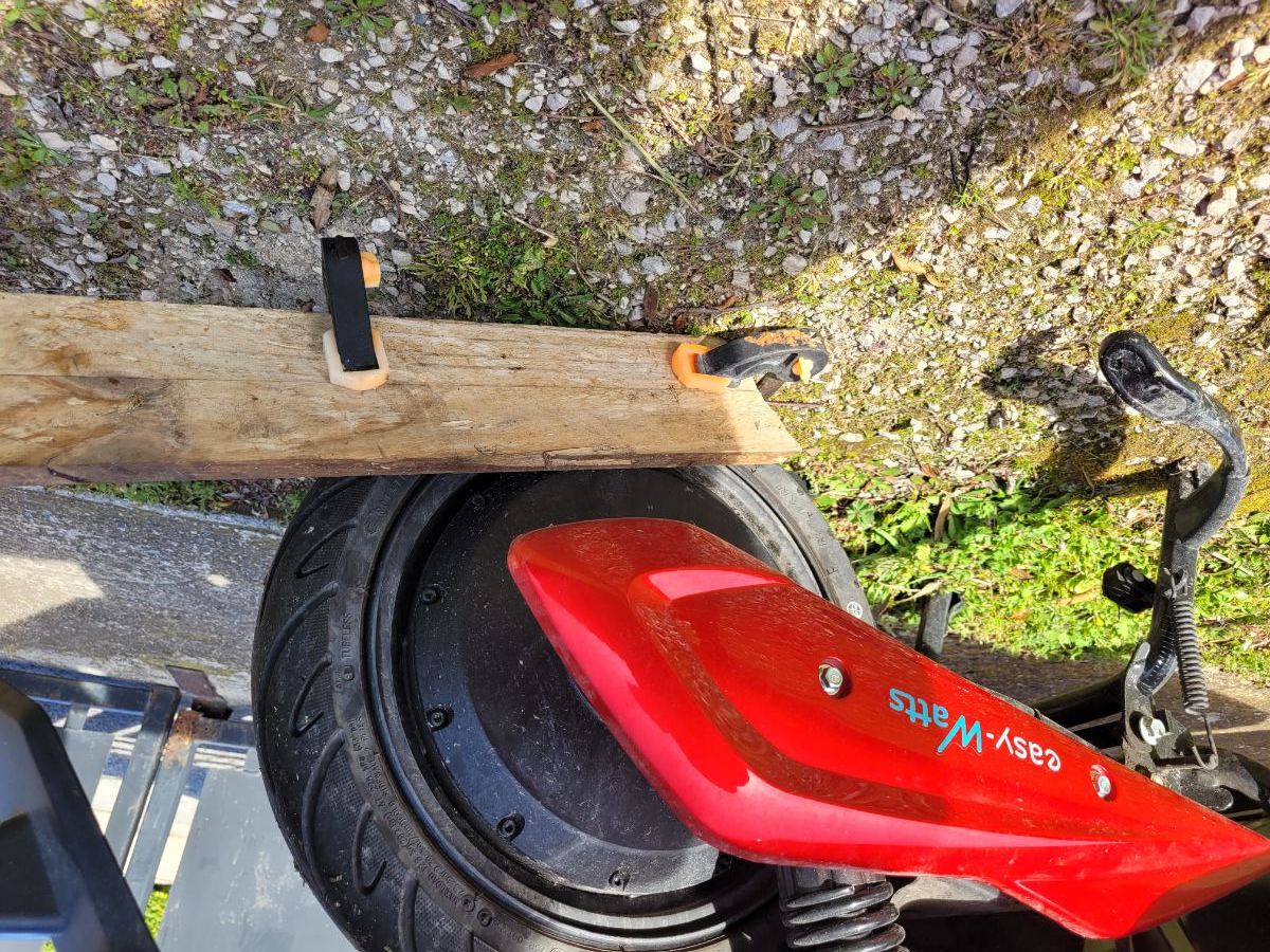

alors j'ai réfléchi.

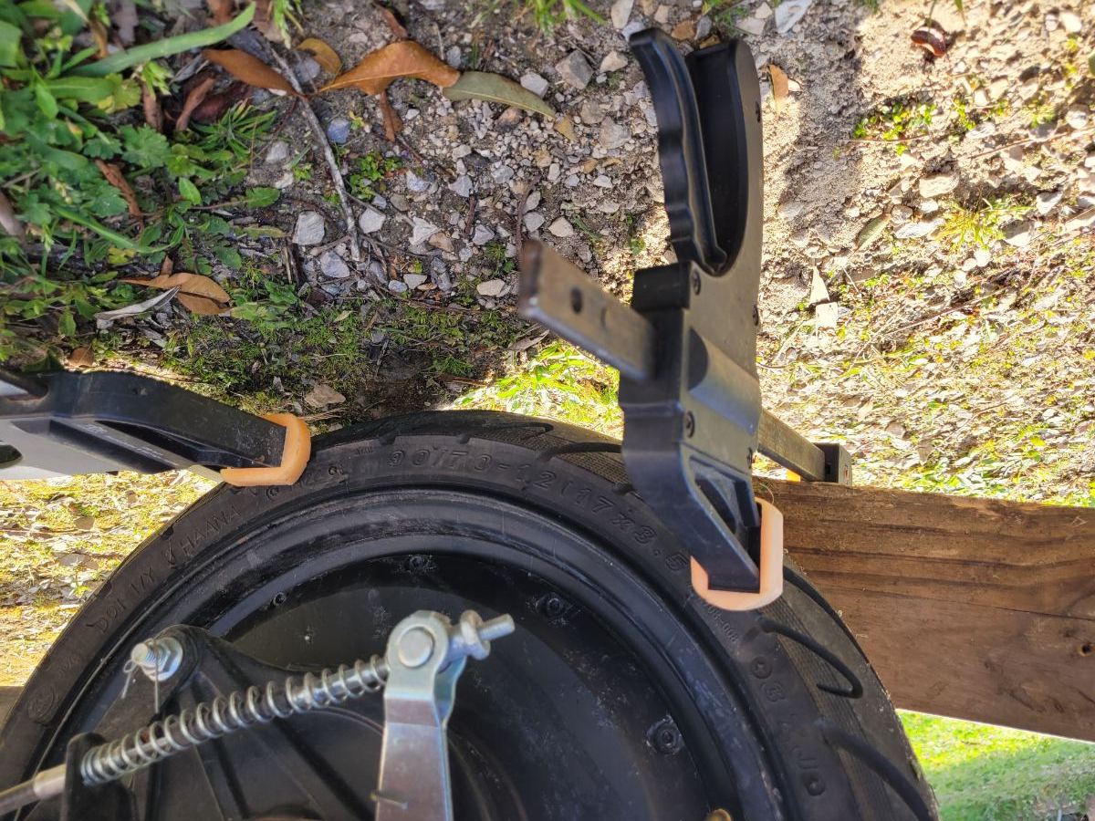

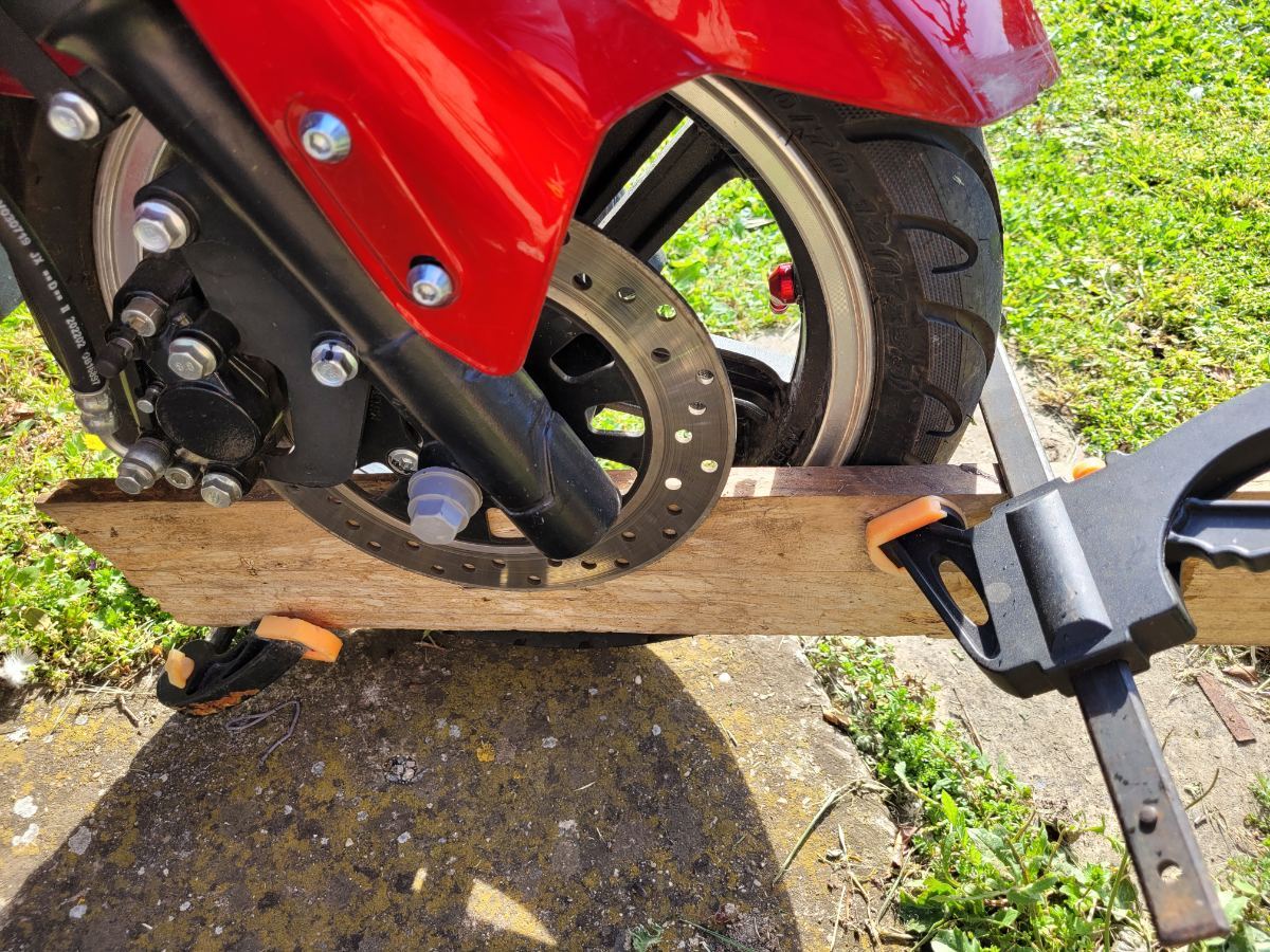

Avec une planchette et quelques serrés joint j'ai réussi.
1 - fixer la planchette sur la jante.

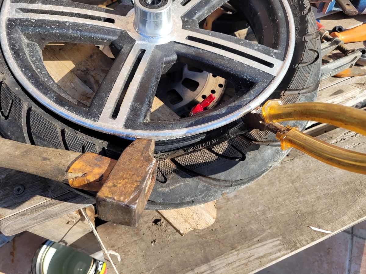

2 - près de la valve décoller le pneu avec un 2ème serre-joint
3 - caler avec 2 tasseaux de chaque côté de la valve.
4- changer la valve.
j'en ai profité pour monter une valve alu à l'avant

je n'ai pas utilisé de tasseaux à l'avant mais pour ne pas abîmer la jante je l'ai fait à l'arrière directement sur le scooter
