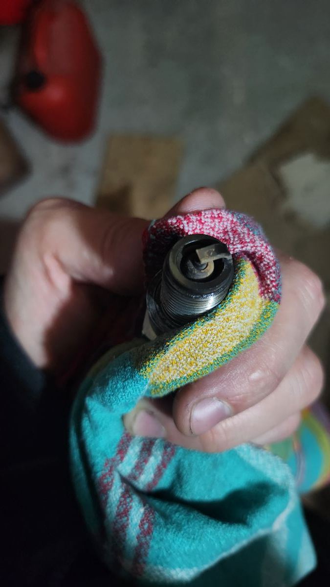

Bon j'ai un souci que je n'arrive pas à résoudre. J'ai installé un kit 70 athena racing en alu.
J'ai finis le rodage. Le problème est des que je m'arrête sur le bord de la route ou un stop etc le scoot a beaucoup de mal à repartir. Pour le reste aucun problème. Le scooter réagit bien et va vite.
Lors du premier démarrage le problème ne se produit pas. C'est seulement après. même 1 min après.
J'ai essayé tous les gicleur de ralenti.
La seule chose que j'ai pas encore essayé. C'est de changer mon segment. Il est bizarrement à 0.30 et quelque. La cale de 0.40 rentre pas.
Merci pour votre aide.
