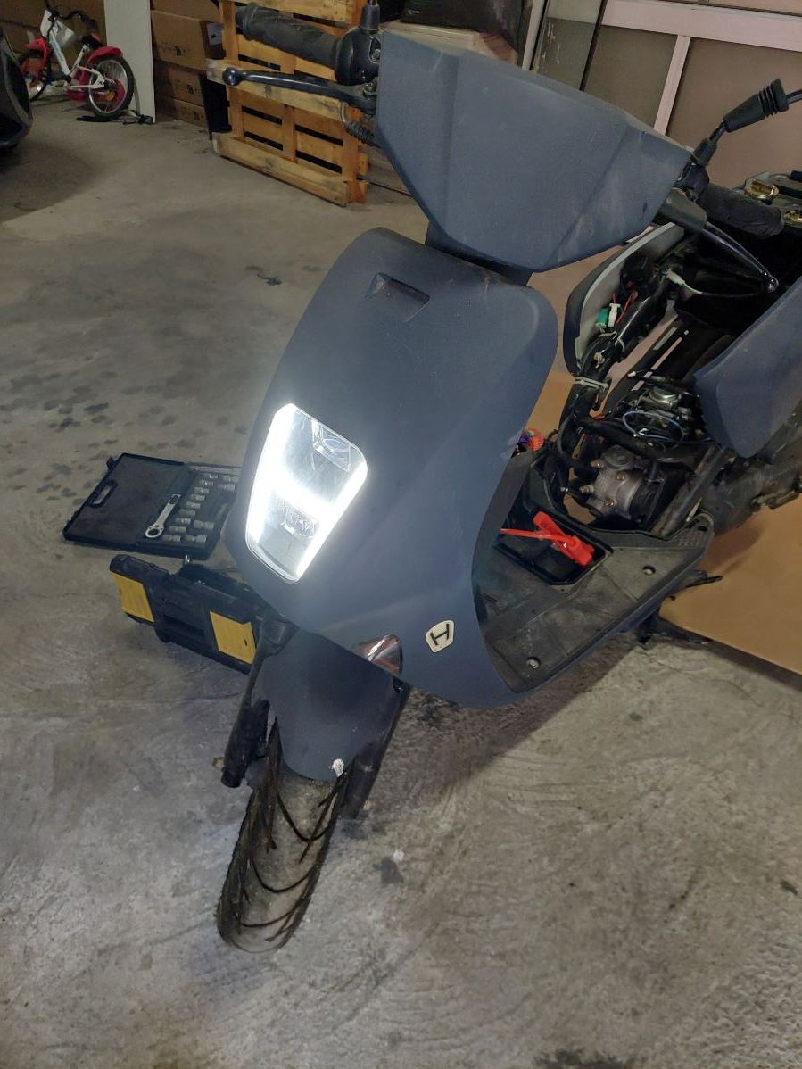

Je viens de récupérer ce scooter avec 500km au compteur gratos.
Le scoot n'a pas démarrer depuis 2ans,du coup je lui mets 4 coups de kick et démarre à ma grande surprise.
De là je me dis nickel il tourne 5mm sur place,le lendemain je change essence et la impossible à redémarrer.
Du coup je démonte carburateur et m'aperçois que le carburateur est brancher en direct et qu'Il n'y a plus de dépression et le gicleur qui est de 88 lui est abîmé donc déjà démonté.20250913_145448.jpg.216ed75b7a2473386841c0a6b8a3e824.jpg
Donc effectivement après renseignement un voisin avait bidouiller là dessus.
La dépression à été tester et remise et fonctionne à présent
Dessous on a un carburateur Dell'Orto 18 avec capteur tps et le scoot à une bougie neuf et à bien de l'étincelle.
Le gicleur en 88 est-il le bon?
Donc si vous avez des idées avec grand plaisir.
