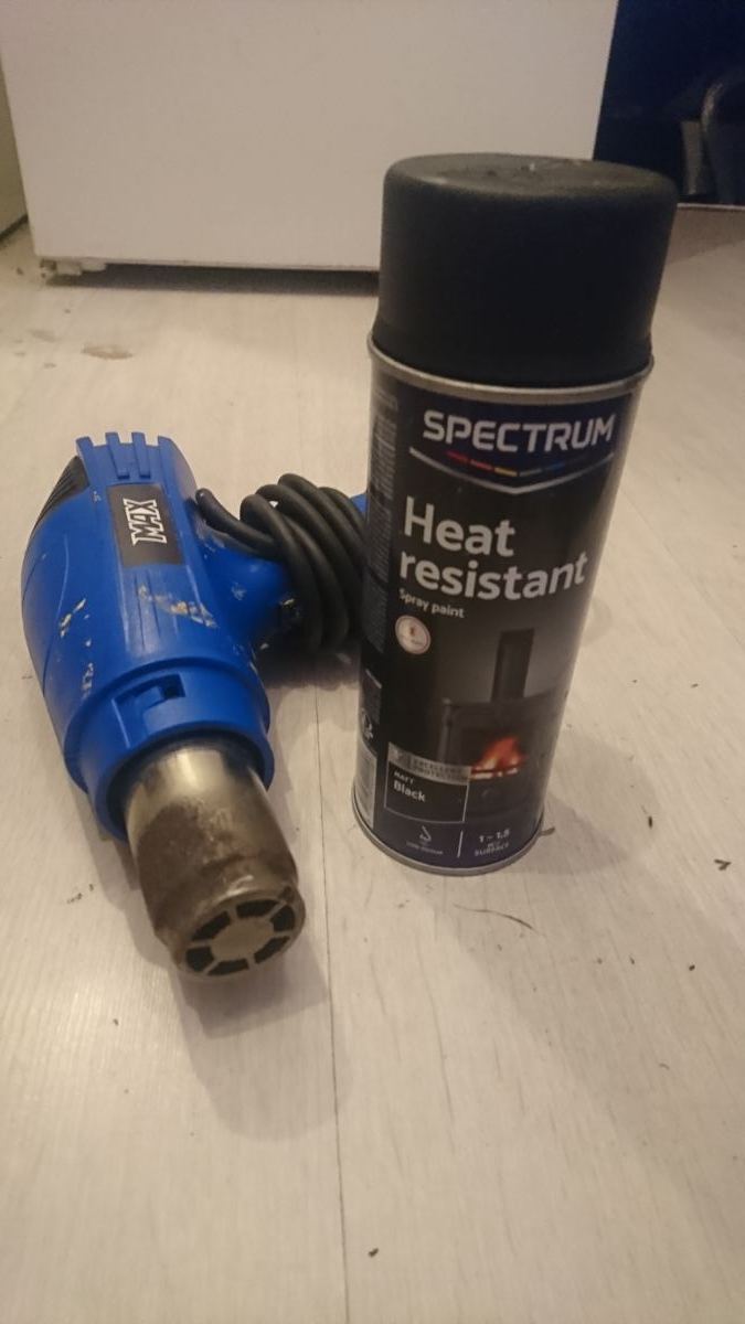

SUPER-KA Posté(e) le 18 septembre 2025 Signaler Posté(e) le 18 septembre 2025 voilà je me retrouve après 3 ans avec de la rouille et le noir d'origine est clair au pot d'échappement que pour le coude en bas a la sortie du cylindre . j'ai trouver à Action cette bombe de peinture ( heat résistant de Spectrum ) pour cheminé . et un pistolet a air chaud - démonter le pot d'échappemeent - bouché le pot - poncé la partie a repeindre , nettoyer et séché pour une surface prête - peignez la partie prête et laisser séchez 25 minutes - allumé le pistolet a chaud et chauffez la partie peinte quelques minutes - laissez le pot de coté aller prendre un bon café ...... c'est finis Le résultat est fantastique
