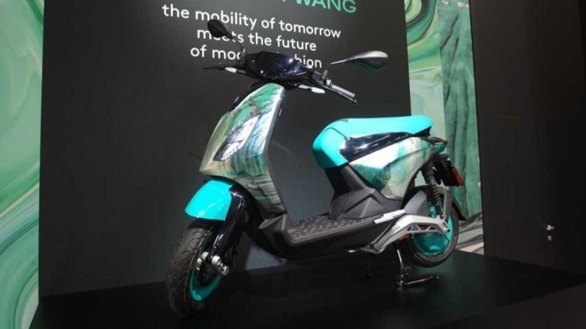

truggypower Posté(e) le 20 septembre 2025 Signaler Posté(e) le 20 septembre 2025 Salut à tous , Anciennement proprio de 2 Nitro et d’un Yamaha BW’s, je me lance dans un gros projet : transformer un Piaggio One Feng Chen Wang en version racing électrique, fiable et fun, avec une pointe visée à 140 km/h . Version d’origine Modèle : Piaggio 1 “50” (bridé à ~50 km/h) Problèmes : accélérations trop molles, dangereux en circulation Brides identifiées : Contrôleur résiné, intouchable Profils bridés Batterie + BMS limitent le couple Moteur plafonne à 60/65 km/h Budget global : Scooter neuf = 2 200 € Upgrade + outils = 3 000 – 4 000 € Plan d’évolution (4 étapes) Contrôleur + écran + sécurité électrique Sabvoton SVMC 72200 (200A batt / 450A phase) Écran APT 860C (TFT, 3 chiffres, vitesse/voltage/température) Faisceau HV + fusibles + relais aviation ≈ 1 000 – 1 200 € Batterie Pack 72V 40Ah (Samsung 50S – 20s8p) BMS ANT 230A + chargeur optimisé longévité ≈ 1 200 – 1 400 € Partie cycle (racing/sécurité) Pneus Michelin Power GP 13" Suspensions racing (fourche + amortisseurs renforcés) Freins hydrauliques haut de gamme (Stage6, Polini, Magura) ≈ 800 – 1 000 € Moteur + adaptation 13" QS Motor 4000W en 13" (jante 3.5×13, pneu 130/60-13) Bras oscillant adapté + torque plates + entretoises Passage de roue élargi + garde-boue ABS Ventilation forcée + boîtier contrôleur IP65 ventilé ≈ 1 500 € Performances attendues (par mode) Mode Éco Vmax : ~60 km/h 0 → 50 km/h : 6–7 s Autonomie : 100 km+ Mode Sport Vmax : 90–100 km/h 0 → 50 km/h : ~3 s 0 → 100 km/h : 10–11 s Reprises 50 → 100 : ~7 s Autonomie : 60–70 km Mode Turbo (Full Perf) Vmax : 120–140 km/h 0 → 50 km/h : ~3 s 0 → 100 km/h : ≈ 7 s Reprises 50 → 100 km/h : 5–6 s Autonomie : ~40 km Zone rouge exploitable 5–10 s grâce à la ventilation continue Résultat : En accélération, le Feng Chen Wang explose les 125 cc et rivalise avec une 250/300 cc En pointe, il reste dans la zone d’une 125/150 cc mais avec bien plus de nervosité. Conversion 13" – Détails & Shopping-list Moteur arrière : QS 13" 4000W (jante 3.5×13, pneu 130/60-13) Bras oscillant hub motor (dropouts 150–155 mm, torque plates acier 8–10 mm) Frein AR : disque 220 mm + étrier double piston + durite aviation 1,5 m Pneu AR : Michelin Power Pure SC 130/60-13 (rating P = 150 km/h) Amortisseurs AR renforcés (+20/30 %) Passage de roue ABS sur mesure (+36 mm rayon) Câblage HV 8 mm² + connecteurs étanches SB120/SB175 Support contrôleur ventilé IP65 + ventilateur étanche 12V Coût adaptation 13" : 600 – 1 000 € (hors moteur) Objectif final Créer un scooter électrique racing, fiable et sécuritaire, avec des perfs comparables à une 300 cc thermique en accélération et une 125 cc en pointe, le tout sur une base design unique : le Feng Chen Wang. Chaque étape sera documentée avec retours réels et coûts détaillés pour inspirer ceux qui veulent suivre ou se lancer. 1
