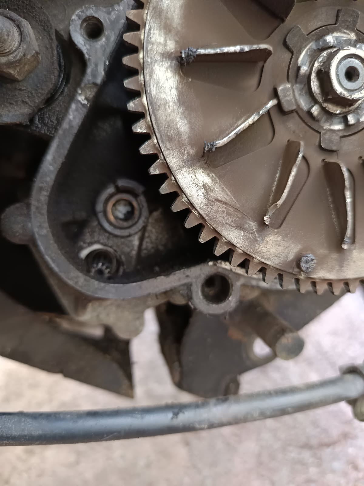

vintage30 Posté(e) le 24 septembre 2025 Signaler Posté(e) le 24 septembre 2025 (modifié) bonsoir a tous voilà mon soucis aujourd'hui je n'arrive plus a démarré a bouton j'ai donc démonté le carter de kick pour voir et la j'ai vu la ou s'emboîte le lanceur que c'était cassé.donc ma question est que je peux démarré au kick quand même ou il faut le lanceur absolument. merci d'avance. Modifié le 24 septembre 2025 par vintage30
Solution sroblox Posté(e) le 27 septembre 2025 Solution Signaler Posté(e) le 27 septembre 2025 Bonjour Oui vous pouvez démarrer au kick sans problème même sans lanceur.
