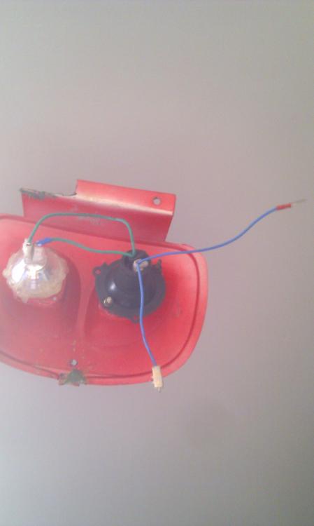

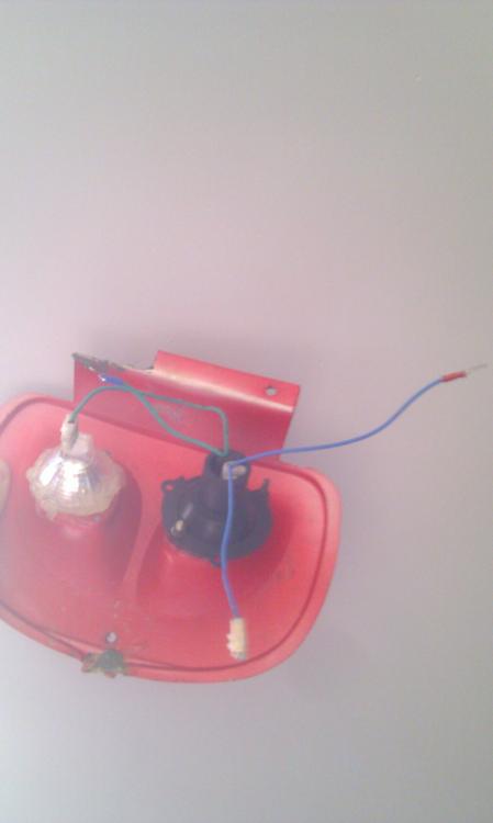

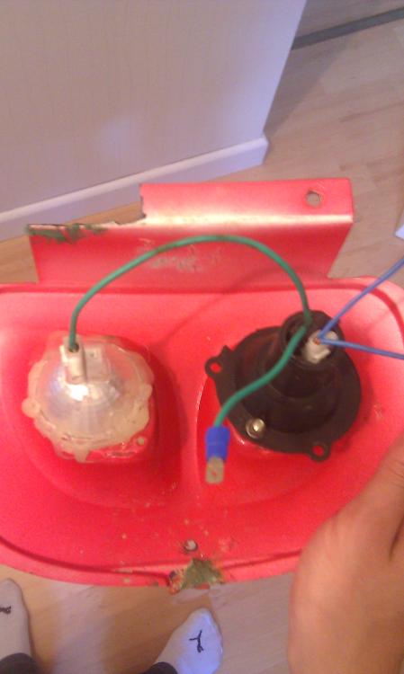

Ce ne sont pas les couleurs de fils d'origine. voilà mon montage, relier par des cosses a écraser.
Le jaune c'est les pleins phare (ce que tu as), tu dois avoir la masse (que je ne voit pas sur ta photo et il doit te rester le fil vert ou ce sont les veilleuses (j'en ai rajouter)
Le mieux c'est de câbler sur le faisceau et d'enlever la cosse de l'allogène si tu démonte. ;)
