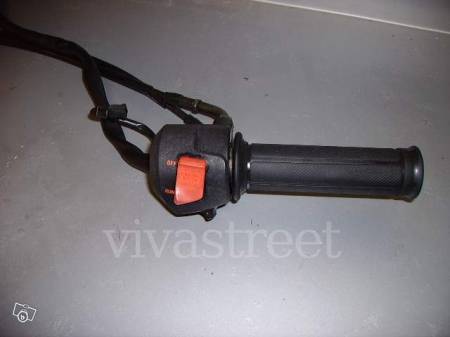

salut a tous je viens d'apredre recement que l'on pouvait régler le jeu de sa poignée d'accélération, je croiyais
que c'était normal, ma poignée a du jeu et quand je la tourne le scoot ne prend pas direct ses tours ...
pouvez vous m'expliquez comment la régler ??
merci d'avance :)

Salut pour régler le jeu de la poignée d'accélérateur juste en dessous tu trouver un truc noir qui est vise comme tu pourra le voir sur la photo surtout laisse un peu de jeu pour éviter qu'il accélérai tout seule
Modifié par ludix.booster
C'est le même système que sur les freins de vélos. Après ne le temps pas trop car le boisseau risquerai de s'ouvrir trop et lors du démarrage ton scooter pourrais partir sans toi :/ Donc laisse un léger jeu :)
