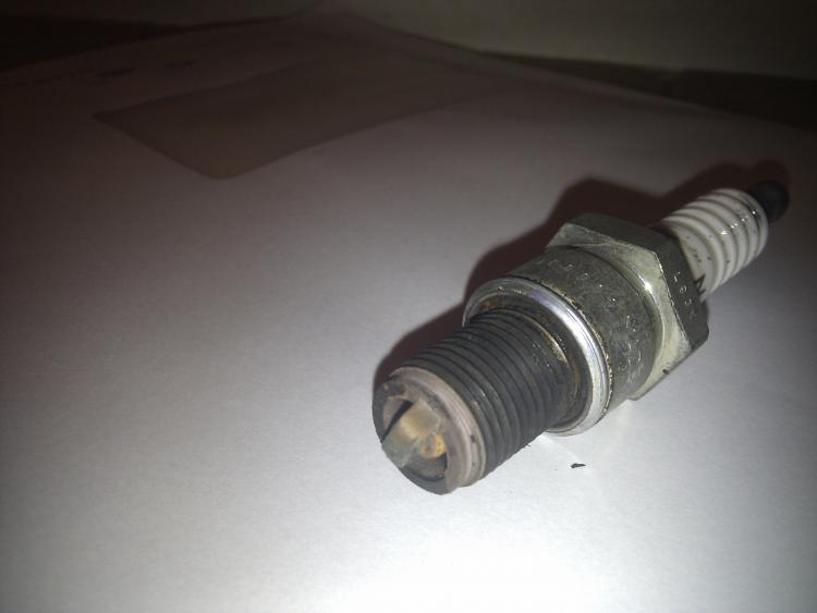

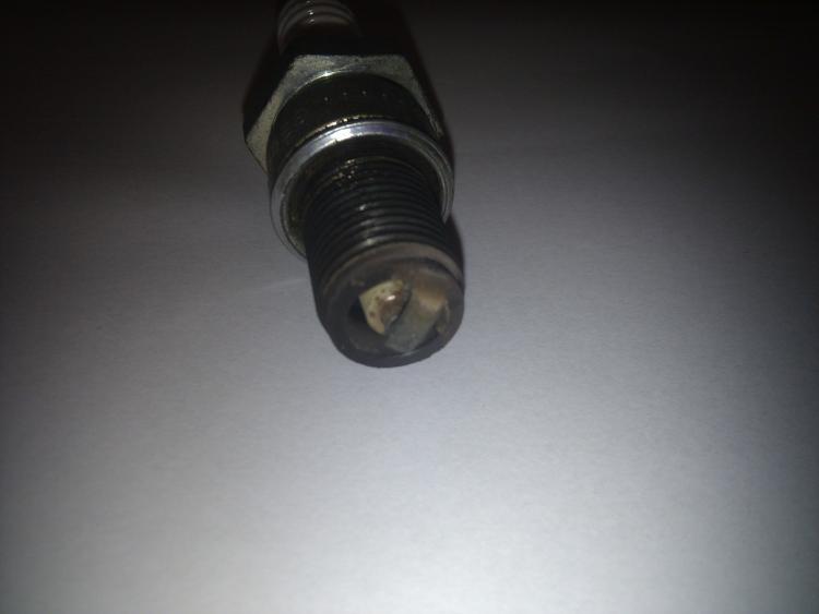

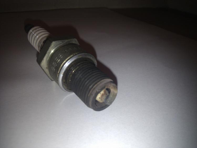

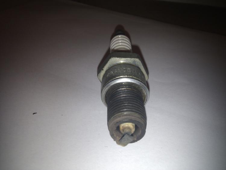

    Il y a plusieurs types de daltoniens ^^ Personellement je confond presque toutes les couleurs :/ (rouge/vert, bleu/rose, vert/jaune) ... Sur google image tu peux trouver des photos qui simulent la vue de certains daltoniens. Edit : pour ce qui est de la bougie, rouge, marron, vert, noir o_O je suis perdu
  2. morcus
    scooter piaggio - gilera Couleur de la bougie - daltonimie
    Bonjour, Je suis malheureusement daltonien ( pour ceux qui se demandent ce que c'est, il y a wikipedia : http://fr.wikipedia.org/wiki/Daltonisme ), et j'aurai donc besoin de votre aide pour déterminer la couleur de ma bougie. J'ai mis plusieures photos mais cela correspond à la même bougie. Ma question est donc de savoir si je suis trop riche, ou bien trop pauvre ... Merci par avance :)
